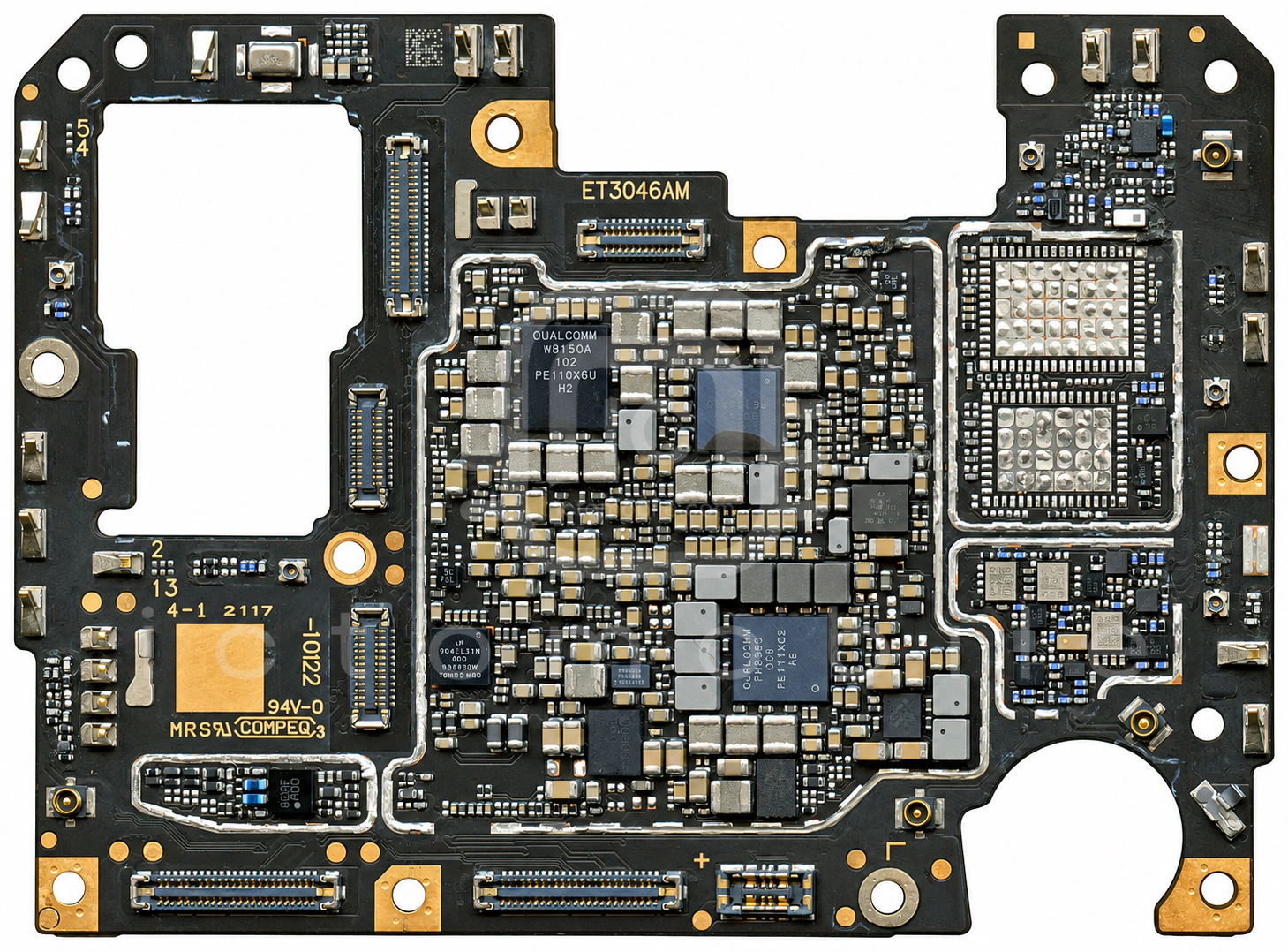

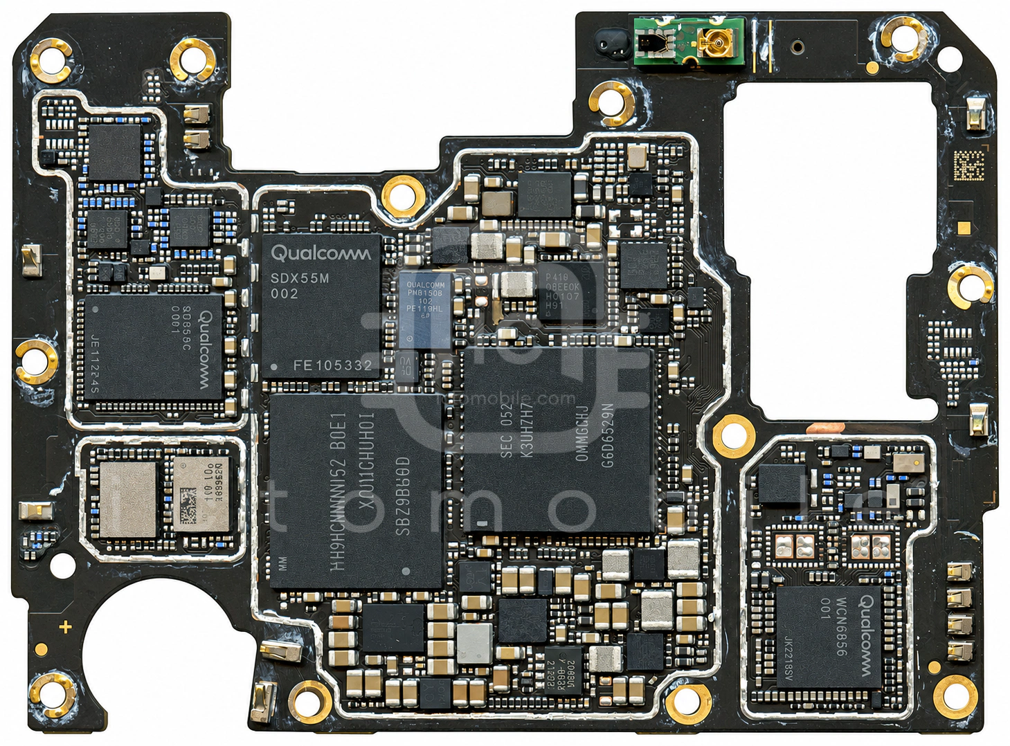

vivo IQOO NEO 5 (ET3046AM)
ET3046AM
۳۸ موقعیت از ۳۸ موقعیت
۱QDM2310سوئیچ آنتن DiversityQUALCOMM Incorporated←
۲QLN5030سوئیچ آنتنQUALCOMM Incorporated←
۳QLN5030سوئیچ آنتنQUALCOMM Incorporated←
۴SDR865فرستنده و گیرنده رادیویی (RF Transceiver)QUALCOMM Incorporated←
۵SDX55MCPU بخش BasebandQUALCOMM Incorporated←
۶PM8150Bتغذیه (PMU)QUALCOMM Incorporated←
۷QPM5677پاور آمپلی فایر 5GQUALCOMM Incorporated←
۸QPM6585ماژول FEM باندهای 5G (سوئیچ آنتن + پاور آمپلی فایر)QUALCOMM Incorporated←
۹KLUDG4UHDC-B0E1حافظه UFS (هارد)Samsung semiconductor←
۱۰K3UH7H70AM-AGCLحافظه RAMSamsung semiconductor←
۱۱BQ25980شارژTexas Instruments←
۱۲PTVS10VU1UPAدیود محافظ ولتاژ TVSNexperia←
۱۳PMPB27EPترانزیستور MosfetNexperia←
۱۴PSMN2R4-30MLDترانزیستور MosfetNexperia←
۱۵TAS2562HYFRRآمپلی فایر صوتTexas Instruments←
۱۶SM3010تغذیه صفحه نمایشSilicon Mitus←
۱۷PX8578درایور تصویر LCDPixelworks←
۱۸TAS2562HYFRRآمپلی فایر صوتTexas Instruments←
۱۹SN110TB2VNFCNXP Semiconductors←
۲۰PHVGمیکروکنترلرSTMicroelectronics←
۲۱FAN53870UC00Xتغذیه دوربینON Semiconductor←
۲۲LSM6DSOسنسور شتاب و ژیروسکوپ (Accelerometer and Gyroscope)STMicroelectronics←
۲۳QCA6391بلوتوث و وای فای (BT & WIFI)QUALCOMM Incorporated←
۲۴PM8150Aتغذیه (PMU)QUALCOMM Incorporated←
۲۵PMX55تغذیه بخش BasebandQUALCOMM Incorporated←
۲۶FSA4480UCXدرایور USB Type-CON Semiconductor←
۲۷WCD9385Codec صوتQUALCOMM Incorporated←
۲۸PM8250تغذیه (PMU)QUALCOMM Incorporated←
۲۹DA9313کانورتر ولتاژ (DC/DC Voltage Converter)Dialog←
۳۰AW8697FCRدرایور ویبراتورAwinic←
۳۱QET6100EPT (Envelope Power Tracker)QUALCOMM Incorporated←
۳۲QET5100EPT (Envelope Power Tracker)QUALCOMM Incorporated←
۳۳QDM5677سوئیچ آنتن DiversityQUALCOMM Incorporated←
۳۴QDM5677سوئیچ آنتن DiversityQUALCOMM Incorporated←
۳۵QDM5677سوئیچ آنتن DiversityQUALCOMM Incorporated←
۳۶QM77040Eماژول FEM باندهای 2G و 3G و 4GQORVO←
۳۷SKY78190-31ماژول FEM باندهای 2G و 3G و 4GSkyworks Solutions Inc←
۳۸PM3003Aکانورتر ولتاژ (DC/DC Voltage Converter)QUALCOMM Incorporated←
