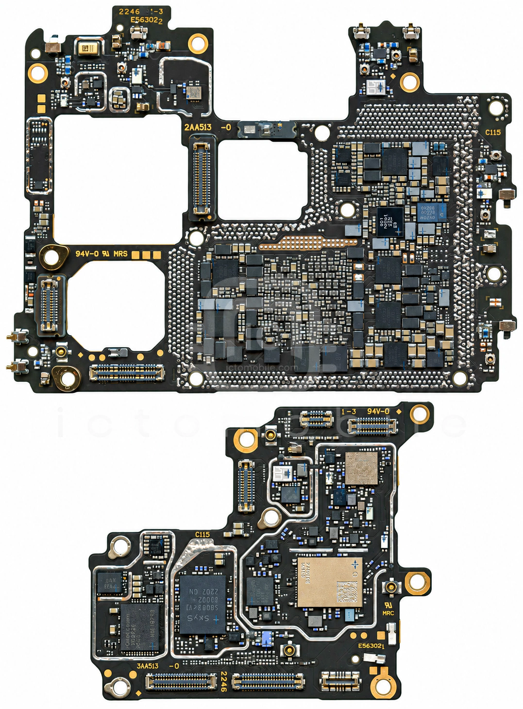

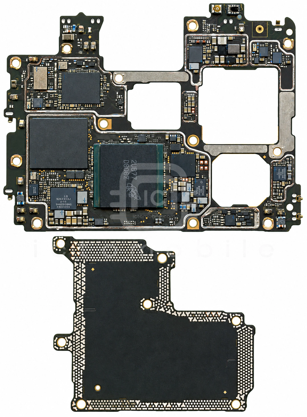

OnePlus 11 (2AA513)
2AA513
۳۳ موقعیت از ۳۳ موقعیت
۱QDM5677سوئیچ آنتن DiversityQUALCOMM Incorporated←
۲WCN7851بلوتوث و وای فای (BT & WIFI)QUALCOMM Incorporated←
۳KLUEG4RHHD-B0G1حافظه UFS (هارد)Samsung semiconductor←
۴MT62F2G64D8CL-023 WT:Bحافظه RAMMicron←
۵Snapdragon 8 Gen 2 5G SM8550-ABCPU بخش Application و BasebandQUALCOMM Incorporated←
۶PM8550BHSشارژ، اندازه گیر سطح باتری (Fuel Gauge)QUALCOMM Incorporated←
۷PMK8550بافر کلاکQUALCOMM Incorporated←
۸TFA9873EUKآمپلی فایر صوتGoodix←
۹QET7100EPT (Envelope Power Tracker)QUALCOMM Incorporated←
۱۰PX8578درایور تصویر LCDPixelworks←
۱۱SN110TB2VNFCNXP Semiconductors←
۱۲SM3010Aتغذیه صفحه نمایشSilicon Mitus←
۱۳WCD9385Codec صوتQUALCOMM Incorporated←
۱۴FSA4480UCXدرایور USB Type-CON Semiconductor←
۱۵BMI220سنسور شتاب و ژیروسکوپ (Accelerometer and Gyroscope)Bosch←
۱۶SDR735فرستنده و گیرنده رادیویی (RF Transceiver) و GPSQUALCOMM Incorporated←
۱۷SKY58081-11ماژول FEM (سوئیچ آنتن کلی + پاور آمپلی فایر GSM)Skyworks Solutions Inc←
۱۸SKY53730-11سوئیچ آنتن DiversitySkyworks Solutions Inc←
۱۹QM77048Eماژول FEM باندهای 3G و 4G و 5G (سوئیچ آنتن + پاور آمپلی فایر)QORVO←
۲۰QPA5590پاور آمپلی فایر 4G و 5GQUALCOMM Incorporated←
۲۱SMB1399شارژQUALCOMM Incorporated←
۲۲PM8550VSتغذیه (PMU)QUALCOMM Incorporated←
۲۳PM8550VSتغذیه (PMU)QUALCOMM Incorporated←
۲۴PM8550تغذیه (PMU)QUALCOMM Incorporated←
۲۵QET7100EPT (Envelope Power Tracker)QUALCOMM Incorporated←
۲۶TFA9873EUKآمپلی فایر صوتGoodix←
۲۷PM8550VSتغذیه (PMU)QUALCOMM Incorporated←
۲۸PM8010تغذیه دوربینQUALCOMM Incorporated←
۲۹PM8010تغذیه دوربینQUALCOMM Incorporated←
۳۰PM8550VEتغذیه (PMU)QUALCOMM Incorporated←
۳۱PM8550VSتغذیه (PMU)QUALCOMM Incorporated←
۳۲QDM5677سوئیچ آنتن DiversityQUALCOMM Incorporated←
۳۳PMR735Dتغذیه بخش RFQUALCOMM Incorporated←
