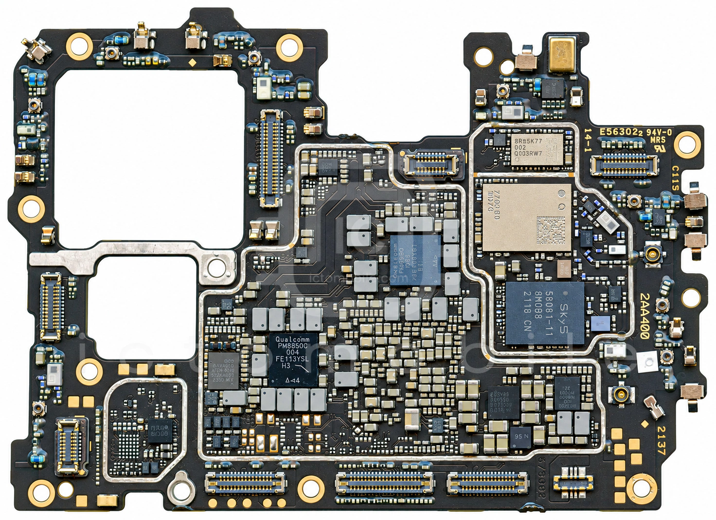

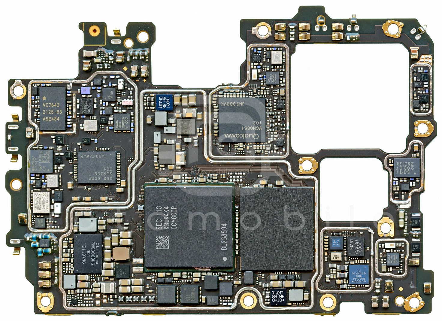

۳۴ موقعیت از ۳۴ موقعیت
۱VC7643-63پاور آمپلی فایر 3G و 4G و 5GVANCHIP←
۲QLN5030سوئیچ آنتنQUALCOMM Incorporated←
۳QDM3301سوئیچ آنتنQUALCOMM Incorporated←
۴SDR735فرستنده و گیرنده رادیویی (RF Transceiver) و GPSQUALCOMM Incorporated←
۵QDM5677سوئیچ آنتن DiversityQUALCOMM Incorporated←
۶QDM5631سوئیچ آنتن DiversityQUALCOMM Incorporated←
۷PM8350BHSتغذیه (PMU)QUALCOMM Incorporated←
۸SM3010Aتغذیه صفحه نمایشSilicon Mitus←
۹TFA9874Dآمپلی فایر صوتGoodix←
۱۰QET5100EPT (Envelope Power Tracker)QUALCOMM Incorporated←
۱۱QET5100EPT (Envelope Power Tracker)QUALCOMM Incorporated←
۱۲K3LK4K40CM-BGCPحافظه RAMSamsung semiconductor←
۱۳Snapdragon 888 5G SM8350CPU بخش Application و BasebandQUALCOMM Incorporated←
۱۴KLUEG8UHDC-B0E1حافظه UFS (هارد)Samsung semiconductor←
۱۵WCN6851بلوتوث و وای فای (BT & WIFI)QUALCOMM Incorporated←
۱۶RQ3E180GNTBترانزیستور MosfetROHM←
۱۷RQ3E180GNTBترانزیستور MosfetROHM←
۱۸AW32905FCRمحافظ اضافه ولتاژAwinic←
۱۹TFA9874Dآمپلی فایر صوتGoodix←
۲۰WCD9385Codec صوتQUALCOMM Incorporated←
۲۱ICM-42631سنسور شتاب و ژیروسکوپ (Accelerometer and Gyroscope)InvenSense←
۲۲PMK7350بافر کلاکQUALCOMM Incorporated←
۲۳WLAN8101Hماژول FEM وای فای (پاور آمپلی فایر و سوئیچ آنتن)NXP Semiconductors←
۲۴QDM5677سوئیچ آنتن DiversityQUALCOMM Incorporated←
۲۵FSA4480UCXدرایور USB Type-CON Semiconductor←
۲۶SN100TNFCNXP Semiconductors←
۲۷PM8350Cتغذیه (PMU)QUALCOMM Incorporated←
۲۸PM8350تغذیه (PMU)QUALCOMM Incorporated←
۲۹SKY58081-11ماژول FEM (سوئیچ آنتن کلی + پاور آمپلی فایر GSM)Skyworks Solutions Inc←
۳۰QM77048Bماژول FEM باندهای 3G و 4G و 5G (سوئیچ آنتن + پاور آمپلی فایر)QORVO←
۳۱QPM5477پاور آمپلی فایر 4G و 5GQORVO←
۳۲SMB1399شارژQUALCOMM Incorporated←
۳۳PMR735Aتغذیه بخش RFQUALCOMM Incorporated←
۳۴PM8008تغذیه دوربینQUALCOMM Incorporated←
