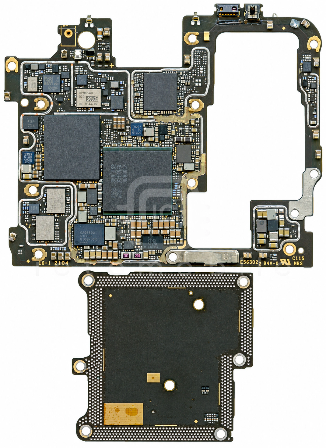

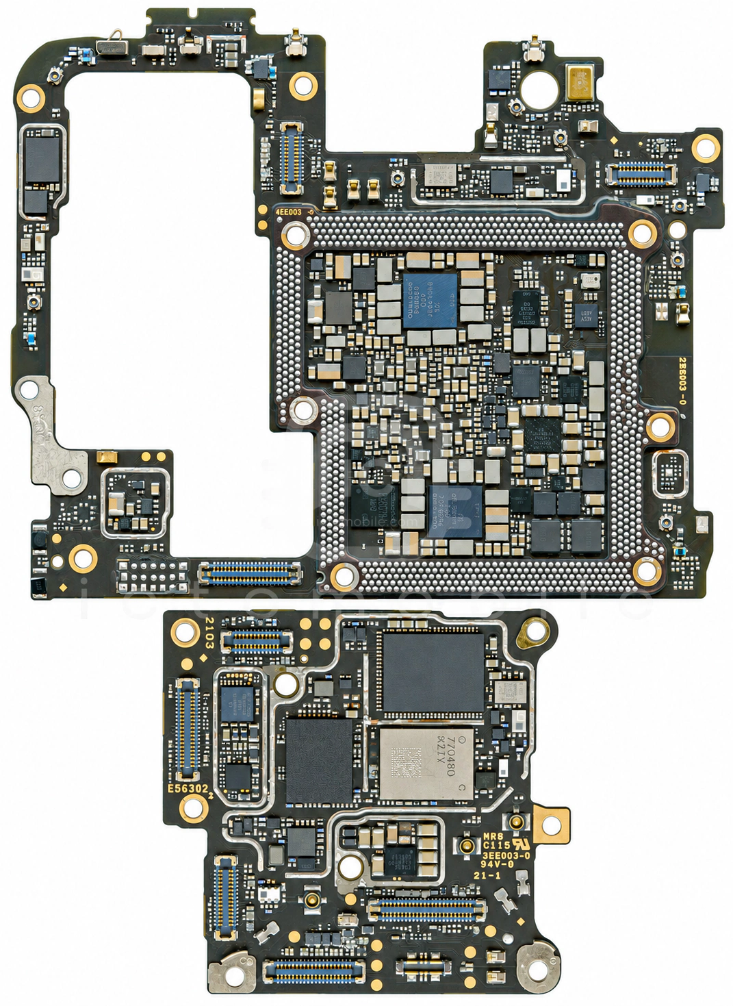

OnePlus 9 Pro (2EE003)
2EE003
۵۶ موقعیت از ۵۶ موقعیت
۱QDM3301سوئیچ آنتنQUALCOMM Incorporated←
۲QPM5641سوئیچ آنتن 4GQUALCOMM Incorporated←
۳WCN6851بلوتوث و وای فای (BT & WIFI)QUALCOMM Incorporated←
۴BMI220سنسور شتاب و ژیروسکوپ (Accelerometer and Gyroscope)Bosch←
۵KLUEG8UHDB-C2E1حافظه UFS (هارد)Samsung semiconductor←
۶TFA9874Dآمپلی فایر صوتGoodix←
۷TFA9874Dآمپلی فایر صوتGoodix←
۸K3LK4K40CM-BGCPحافظه RAMSamsung semiconductor←
۹Snapdragon 888 5G SM8350CPU بخش Application و BasebandQUALCOMM Incorporated←
۱۰PM8008تغذیه دوربینQUALCOMM Incorporated←
۱۱QPM5679پاور آمپلی فایر 5GQUALCOMM Incorporated←
۱۲QPM5677پاور آمپلی فایر 5GQUALCOMM Incorporated←
۱۳PM8350BHSتغذیه (PMU)QUALCOMM Incorporated←
۱۴P9415شارژ بی سیمRenesas Technology Corp←
۱۵S2DOS15X02-6230تغذیه صفحه نمایشSamsung semiconductor←
۱۶SN100TNFCNXP Semiconductors←
۱۷RP114K281D-TRرگولاتور ولتاژ LDORICOH electronics devices division←
۱۸QM28012TR13ماژول FEM وای فای (پاور آمپلی فایر و سوئیچ آنتن)QORVO←
۱۹DIO32320LP10درایور USBDIOO Microcircuits←
۲۰AW8697FCRدرایور ویبراتورAwinic←
۲۱BGSX24MU16سوئیچ آنتنInfineon←
۲۲QLN5040آمپلی فایر کم نویز (LNA)QUALCOMM Incorporated←
۲۳BGSX24MU16سوئیچ آنتنInfineon←
۲۴QDM5579سوئیچ آنتن 5GQUALCOMM Incorporated←
۲۵SX9324ICSTRTسنسور GRIP/SARSEMTECH←
۲۶QM42391ماژول FEM وای فای (پاور آمپلی فایر و سوئیچ آنتن)QORVO←
۲۷PM8350تغذیه (PMU)QUALCOMM Incorporated←
۲۸PMR735Aتغذیه بخش RFQUALCOMM Incorporated←
۲۹PMK8350بافر کلاکQUALCOMM Incorporated←
۳۰RK826AشارژRockchip←
۳۱QET6100EPT (Envelope Power Tracker)QUALCOMM Incorporated←
۳۲SMB1399شارژQUALCOMM Incorporated←
۳۳PX8578درایور تصویر LCDPixelworks←
۳۴PM8350Cتغذیه (PMU)QUALCOMM Incorporated←
۳۵RQ3E180GNTBترانزیستور MosfetROHM←
۳۶RQ3E180GNTBترانزیستور MosfetROHM←
۳۷SDR868فرستنده و گیرنده رادیویی (RF Transceiver)QUALCOMM Incorporated←
۳۸WCD9385Codec صوتQUALCOMM Incorporated←
۳۹SKY58081-11ماژول FEM (سوئیچ آنتن کلی + پاور آمپلی فایر GSM)Skyworks Solutions Inc←
۴۰FSA4480UCXدرایور USB Type-CON Semiconductor←
۴۱QLN5040آمپلی فایر کم نویز (LNA)QUALCOMM Incorporated←
۴۲HL7227شارژHalo Microelectronics←
۴۳QM77048Dماژول FEM باندهای 3G و 4G و 5G (سوئیچ آنتن + پاور آمپلی فایر)QORVO←
۴۴KTS1675AEUTمحافظ اضافه ولتاژKinetic Technologies←
۴۵QAT3555تیونر آنتن RFQUALCOMM Incorporated←
۴۶QDM5579سوئیچ آنتن 5GQUALCOMM Incorporated←
۴۷WLAN7205CAPT (Average Power Tracking)NXP Semiconductors←
۴۸DIO32320LP10درایور USBDIOO Microcircuits←
۴۹RT5715GQWکانورتر ولتاژ (DC/DC Voltage Converter)RichTek←
۵۰RT5715GQWکانورتر ولتاژ (DC/DC Voltage Converter)RichTek←
۵۱PTVS10VU1UPAدیود محافظ ولتاژ TVSNexperia←
۵۲LN3406DT2AGترانزیستور MosfetLRC←
۵۳LTVS20H22AT5Gدیود محافظ ولتاژ TVSLRC←
۵۴KTS1688محافظ اضافه ولتاژKinetic Technologies←
۵۵QET5100EPT (Envelope Power Tracker)QUALCOMM Incorporated←
۵۶QDM5579سوئیچ آنتن 5GQUALCOMM Incorporated←
