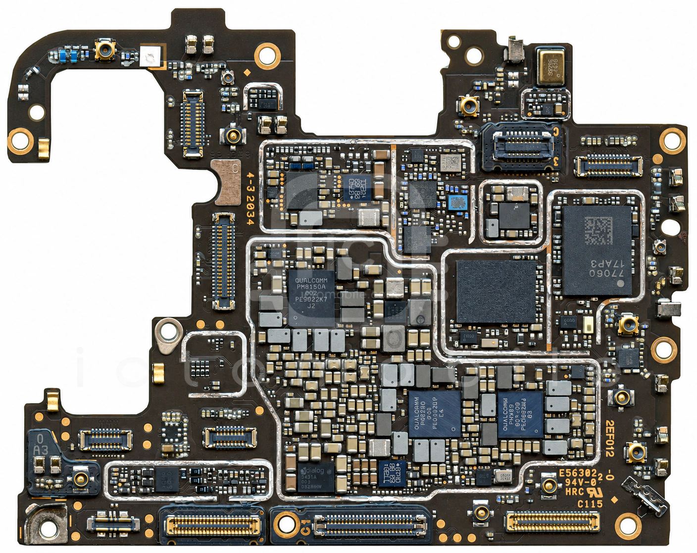

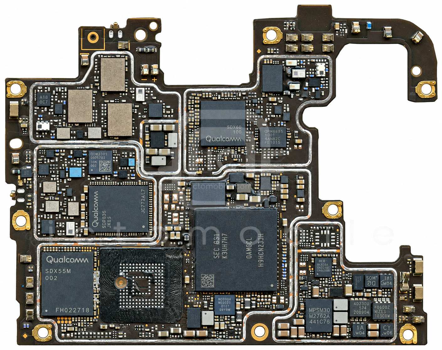

OnePlus 8T (2EF012) | OnePlus 9R
2EF012
۴۱ موقعیت از ۴۱ موقعیت
۱WLAN8101Cماژول FEM وای فای (پاور آمپلی فایر و سوئیچ آنتن)NXP Semiconductors←
۲QCA6391بلوتوث و وای فای (BT & WIFI)QUALCOMM Incorporated←
۳WLAN8101Hماژول FEM وای فای (پاور آمپلی فایر و سوئیچ آنتن)NXP Semiconductors←
۴PM3003Aکانورتر ولتاژ (DC/DC Voltage Converter)QUALCOMM Incorporated←
۵PM8008تغذیه دوربینQUALCOMM Incorporated←
۶PM8150تغذیه (PMU)QUALCOMM Incorporated←
۷K3UH7H70AM-AGCLحافظه RAMSamsung semiconductor←
۸Snapdragon 865 5G SM8250CPU بخش ApplicationQUALCOMM Incorporated←
۹RK826AشارژRockchip←
۱۰MP2762AشارژMonolithic Power System←
۱۱DIO3480AHدرایور USBDIOO Microcircuits←
۱۲PTVS18VU1UPAدیود محافظ ولتاژ TVSNexperia←
۱۳PSMN4R2-30MLDترانزیستور MosfetNexperia←
۱۴PSMN4R2-30MLDترانزیستور MosfetNexperia←
۱۵PMPB15XPترانزیستور MosfetNexperia←
۱۶WCD9385Codec صوتQUALCOMM Incorporated←
۱۷AW8697FCRدرایور ویبراتورAwinic←
۱۸SDX55MCPU بخش BasebandQUALCOMM Incorporated←
۱۹SDR865فرستنده و گیرنده رادیویی (RF Transceiver)QUALCOMM Incorporated←
۲۰BGSX24MU16سوئیچ آنتنInfineon←
۲۱QDM3301سوئیچ آنتنQUALCOMM Incorporated←
۲۲QET6100EPT (Envelope Power Tracker)QUALCOMM Incorporated←
۲۳QPM5677پاور آمپلی فایر 5GQUALCOMM Incorporated←
۲۴QPM5679پاور آمپلی فایر 5GQUALCOMM Incorporated←
۲۵QPM6585ماژول FEM باندهای 5G (سوئیچ آنتن + پاور آمپلی فایر)QUALCOMM Incorporated←
۲۶KLUEG8UHDB-C2D1حافظه UFS (هارد)Samsung semiconductor←
۲۷QDM5677سوئیچ آنتن DiversityQUALCOMM Incorporated←
۲۸QDM5677سوئیچ آنتن DiversityQUALCOMM Incorporated←
۲۹QM77040ماژول FEM باندهای 2G و 3G و 4GQORVO←
۳۰SKY78191-21ماژول FEM باندهای 2G و 3G و 4GSkyworks Solutions Inc←
۳۱QET5100EPT (Envelope Power Tracker)QUALCOMM Incorporated←
۳۲QLN5040آمپلی فایر کم نویز (LNA)QUALCOMM Incorporated←
۳۳PMX55تغذیه بخش BasebandQUALCOMM Incorporated←
۳۴PM8250تغذیه (PMU)QUALCOMM Incorporated←
۳۵TFA9874Dآمپلی فایر صوتGoodix←
۳۶DA9313کانورتر ولتاژ (DC/DC Voltage Converter)Dialog←
۳۷S2DOS15X02-6130تغذیه صفحه نمایشSamsung semiconductor←
۳۸QLN5020آمپلی فایر کم نویز (LNA)QUALCOMM Incorporated←
۳۹PM8150Aتغذیه (PMU)QUALCOMM Incorporated←
۴۰TFA9874Dآمپلی فایر صوتGoodix←
۴۱FSA4480UCXدرایور USB Type-CON Semiconductor←
