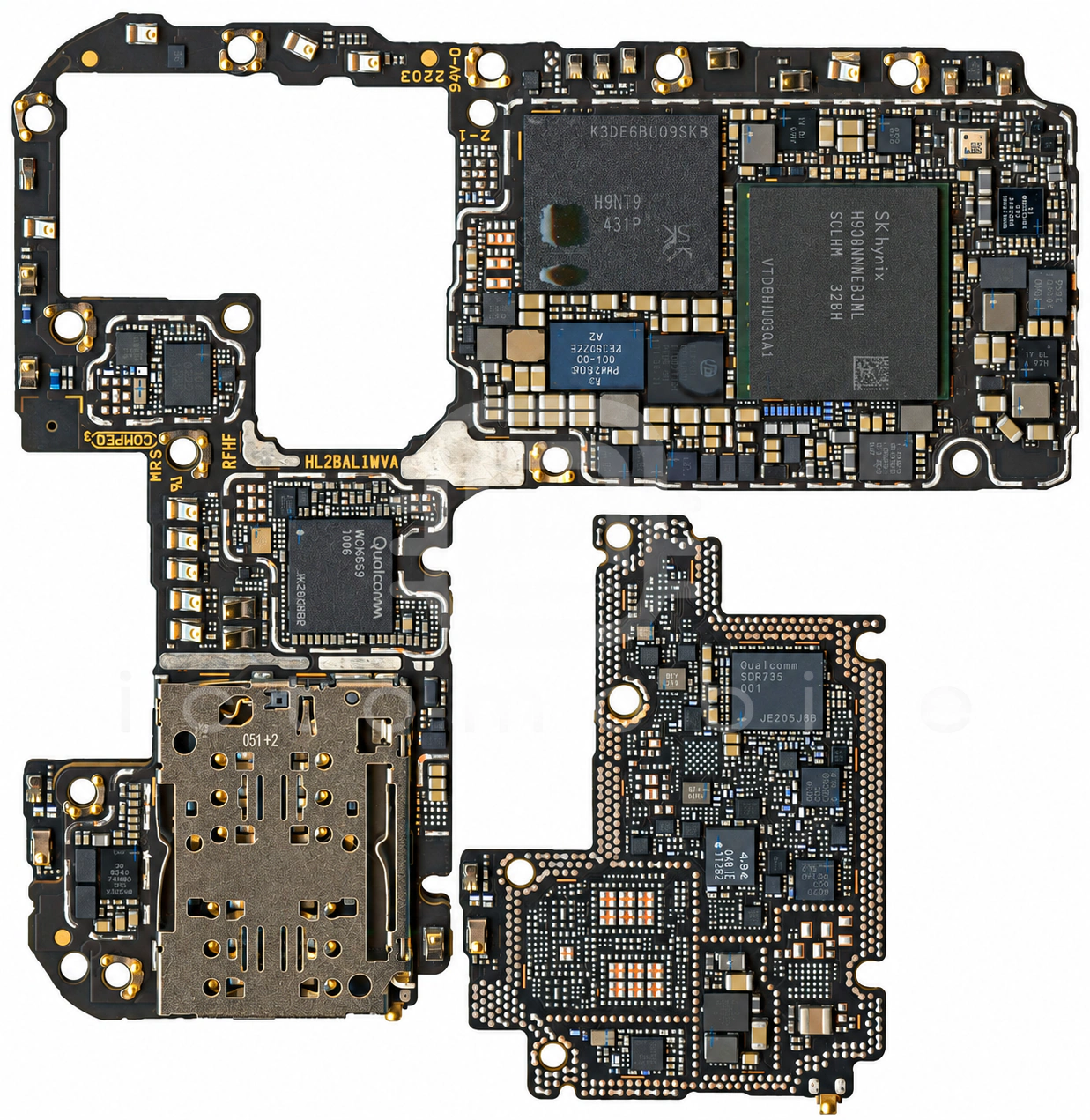

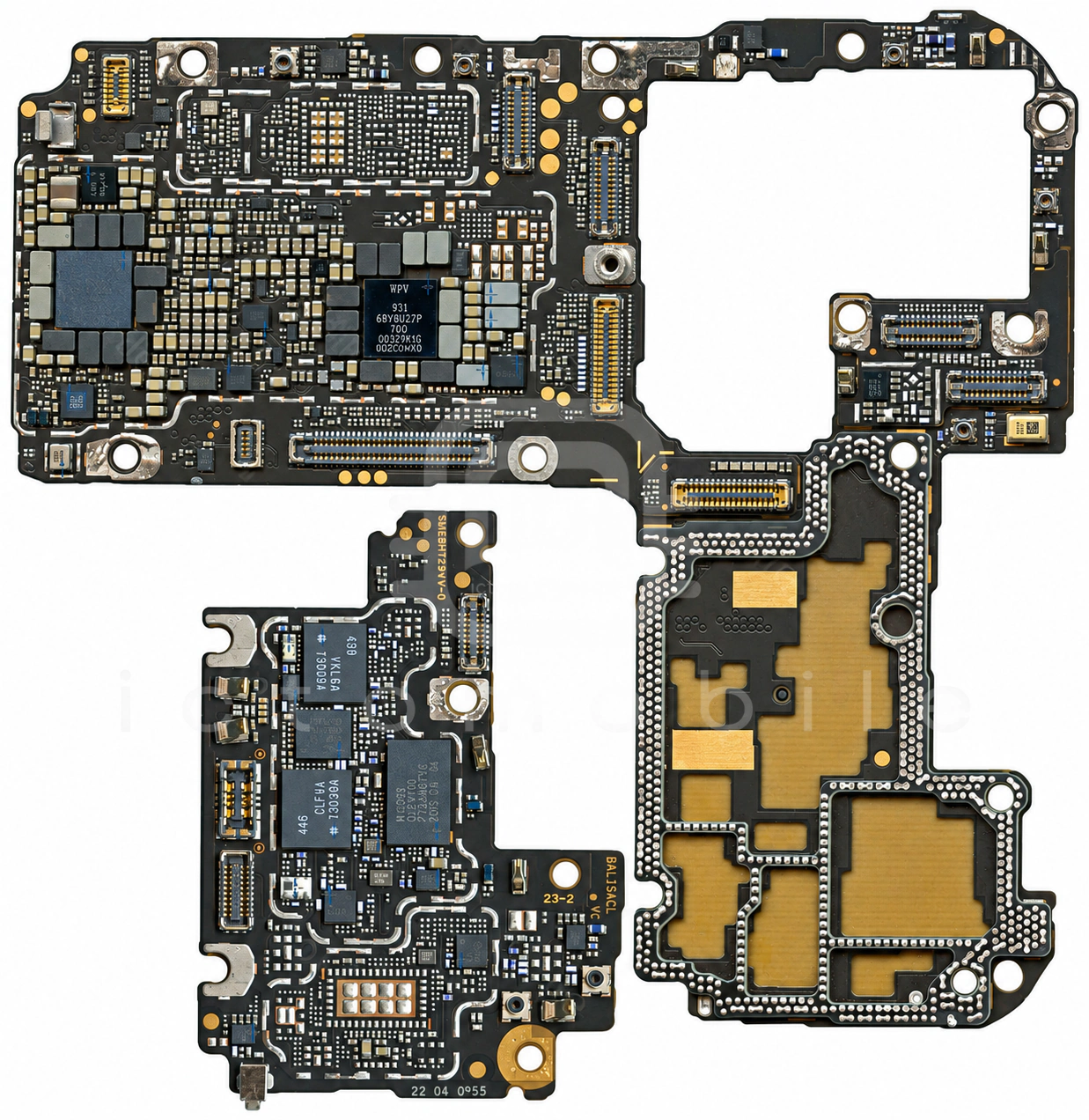

Huawei P50 Pocket (HL2BALIMVA)
HL2BALIMVA
۳۳ موقعیت از ۳۳ موقعیت
۱HN8T15BZGKX016حافظه UFS (هارد)Skhynix←
۲H9JKNNNFB3AE-CRN6Hحافظه RAMSkhynix←
۳Snapdragon 888 4GCPU بخش Application و BasebandQUALCOMM Incorporated←
۴PM8350Bتغذیه (PMU)QUALCOMM Incorporated←
۵Hi6526GWCV200شارژHisilicon←
۶TFA9874Cآمپلی فایر صوتNXP Semiconductors←
۷FSA4480UCXدرایور USB Type-CON Semiconductor←
۸WCD9385Codec صوتQUALCOMM Incorporated←
۹PMR735Aتغذیه بخش RFQUALCOMM Incorporated←
۱۰WCN6851بلوتوث و وای فای (BT & WIFI)QUALCOMM Incorporated←
۱۱AW86927FCRدرایور ویبراتورAwinic←
۱۲ICM-20690سنسور شتاب و ژیروسکوپ (Accelerometer and Gyroscope)InvenSense←
۱۳TFA9874Cآمپلی فایر صوتNXP Semiconductors←
۱۴SN110TB2GNFCNXP Semiconductors←
۱۵SDR735فرستنده و گیرنده رادیویی (RF Transceiver) و GPSQUALCOMM Incorporated←
۱۶QLN5030سوئیچ آنتنQUALCOMM Incorporated←
۱۷QLN5030سوئیچ آنتنQUALCOMM Incorporated←
۱۸HFQSWREUA-434سوئیچ آنتن DiversityMurata←
۱۹QET5100EPT (Envelope Power Tracker)QUALCOMM Incorporated←
۲۰JWJFFتغذیه دوربیننامعلوم←
۲۱RT4730تغذیه صفحه نمایشRichTek←
۲۲PMK8003بافر کلاکQUALCOMM Incorporated←
۲۳PM8350Cتغذیه (PMU)QUALCOMM Incorporated←
۲۴HFQSW54GX-438پاور آمپلی فایر GSM و 3G و 4GMurata←
۲۵OM9901-11پاور آمپلی فایر GSMOnmicro←
۲۶HFQSW5QGY-446ماژول FEM (سوئیچ آنتن کلی + پاور آمپلی فایر GSM)Murata←
۲۷Hi6D05GLCV110پاور آمپلی فایر GSM و 3G و 4GHisilicon←
۲۸PM8008تغذیه دوربینQUALCOMM Incorporated←
۲۹CW2217BAACاندازه گیر سطح باتری (Fuel Gauge)Cellwise←
۳۰CW2217BAACاندازه گیر سطح باتری (Fuel Gauge)Cellwise←
۳۱SGM7222سوئیچ آنالوگ DPDTSG Micro←
۳۲PM8350تغذیه (PMU)QUALCOMM Incorporated←
۳۳LN3406DT2AGترانزیستور MosfetLRC←
