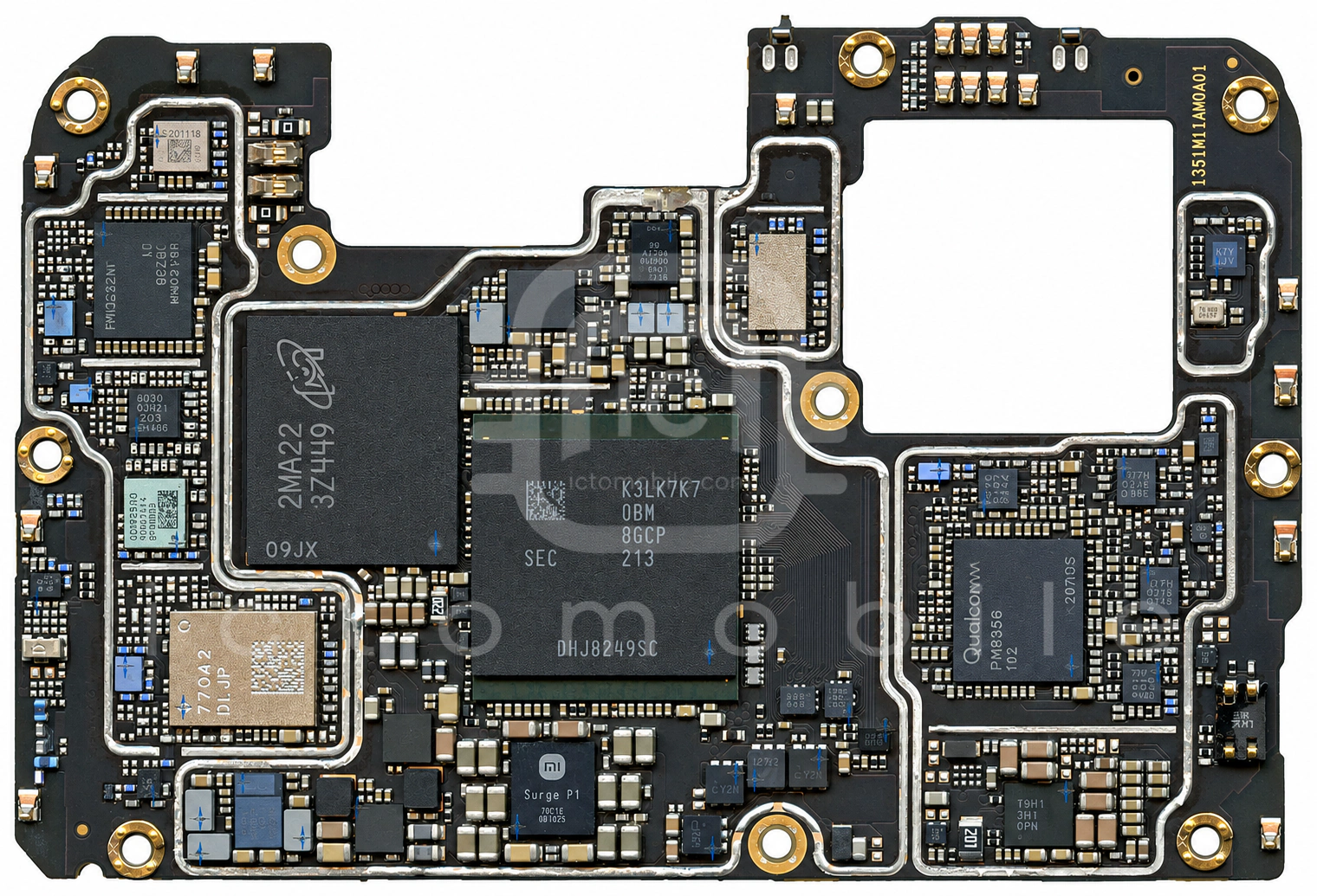

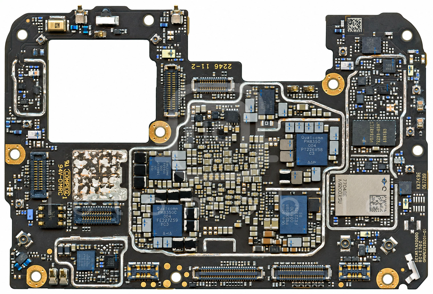

برد شیائومی Redmi K60 (1351M11AMO01)
1351M11AMO01
۴۹ موقعیت از ۴۹ موقعیت
۱DIO32051ACN4تقویت کننده عمیاتی (Op Amp)DIOO Microcircuits←
۲PM8350تغذیه (PMU)QUALCOMM Incorporated←
۳QDM6577سوئیچ آنتن 5GQUALCOMM Incorporated←
۴QM11033Aسوئیچ SP3TQORVO←
۵WCN6856بلوتوث و وای فای (BT & WIFI)QUALCOMM Incorporated←
۶HL5280درایور USB Type-CHalo Microelectronics←
۷AW88261FCRآمپلی فایر صوتAwinic←
۸HL5301مبدل سطح ولتاژ (Level Shifter/Level Translator)Halo Microelectronics←
۹WCD9380Codec صوتQUALCOMM Incorporated←
۱۰SN110TUK1NFCNXP Semiconductors←
۱۱WLAN7207Cسوئیچ آنتن بلوتوث و وای فای (wifi)NXP Semiconductors←
۱۲Surge P1شارژXiaomi←
۱۳MXD8539Hسوئیچ آنتنMAXSCEND←
۱۴PMR735Aتغذیه بخش RFQUALCOMM Incorporated←
۱۵WLAN7207Hسوئیچ آنتن بلوتوث و وای فای (wifi)NXP Semiconductors←
۱۶PM8450تغذیه (PMU)QUALCOMM Incorporated←
۱۷PMK8475بافر کلاکQUALCOMM Incorporated←
۱۸VC7643-63Hپاور آمپلی فایر 3G و 4G و 5GVANCHIP←
۱۹WL2866Dتغذیه دوربینOmniVision←
۲۰WL2863D28-4-TRرگولاتور ولتاژ LDOWILLSEMI←
۲۱SGM2045-1.20XGرگولاتور ولتاژ LDOSG Micro←
۲۲QET7100ردیاب پوش توان (EPT)QUALCOMM Incorporated←
۲۳LN3420ADT2AGترانزیستور MosfetLRC←
۲۴LSM6DSOسنسور شتاب و ژیروسکوپ (Accelerometer and Gyroscope)STMicroelectronics←
۲۵LN3420ADT2AGترانزیستور MosfetLRC←
۲۶QPM6477پاور آمپلی فایر 5GQORVO←
۲۷K3LK7K70BM-BGCPحافظه RAMSamsung semiconductor←
۲۸WL2863D28-4-TRرگولاتور ولتاژ LDOWILLSEMI←
۲۹QM77042ماژول FEM (سوئیچ آنتن کلی + پاور آمپلی فایر GSM)QORVO←
۳۰HL5301مبدل سطح ولتاژ (Level Shifter/Level Translator)Halo Microelectronics←
۳۱PM8350Cتغذیه (PMU)QUALCOMM Incorporated←
۳۲QDM2310سوئیچ آنتن DiversityQUALCOMM Incorporated←
۳۳PM8350BHتغذیه (PMU)QUALCOMM Incorporated←
۳۴QM77048Eماژول FEM باندهای 3G و 4G و 5G (سوئیچ آنتن + پاور آمپلی فایر)QORVO←
۳۵DIO7290WL4سوئیچ بار (Load Switch)DIOO Microcircuits←
۳۶WLAN7207Cسوئیچ آنتن بلوتوث و وای فای (wifi)NXP Semiconductors←
۳۷WL2863D28-4-TRرگولاتور ولتاژ LDOWILLSEMI←
۳۸MTFC256GAXATHF-WTحافظه UFS (هارد)Micron←
۳۹MXD8723Eسوئیچ آنالوگ SPDTMAXSCEND←
۴۰NU1652WYYBشارژ بی سیمNuVolta Technologies←
۴۱LN3420ADT2AGترانزیستور MosfetLRC←
۴۲AW88261FCRآمپلی فایر صوتAwinic←
۴۳QET7100ردیاب پوش توان (EPT)QUALCOMM Incorporated←
۴۴PTN3222BUKZدرایور USBNXP Semiconductors←
۴۵WLAN7207Hسوئیچ آنتن بلوتوث و وای فای (wifi)NXP Semiconductors←
۴۶LN3420ADT2AGترانزیستور MosfetLRC←
۴۷SDR735فرستنده و گیرنده رادیویی (RF Transceiver) و GPSQUALCOMM Incorporated←
۴۸SGM2051-ADJرگولاتور ولتاژ LDOSG Micro←
۴۹QLN5030سوئیچ آنتنQUALCOMM Incorporated←
