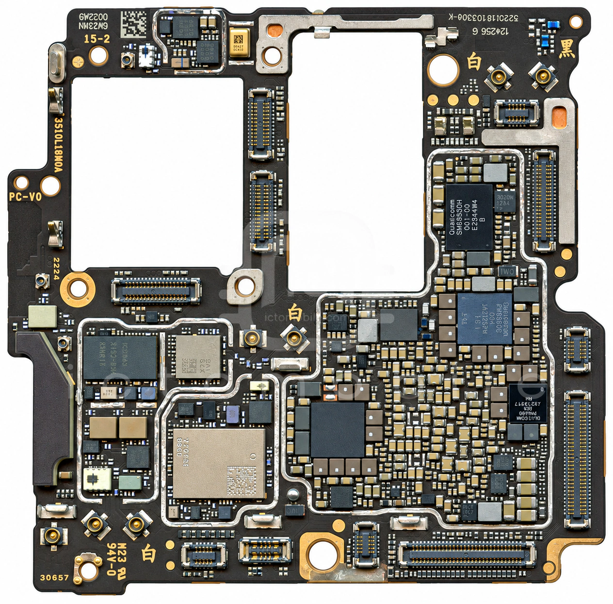

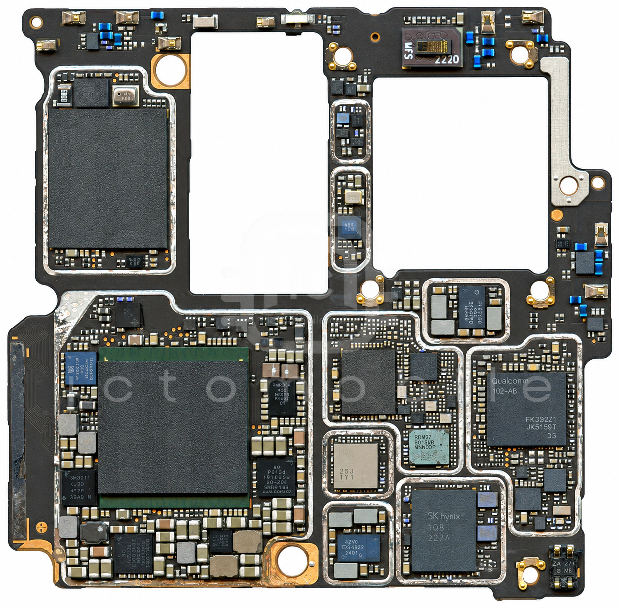

برد شیائومی Mi Mix Fold 2 (3510L18M0A)
3510L18M0A
۵۸ موقعیت از ۵۸ موقعیت
۱WLAN7207Cسوئیچ آنتن بلوتوث و وای فای (wifi)NXP Semiconductors←
۲PNM6N30V20MFترانزیستور MosfetPrisemi←
۳QET7100ردیاب پوش توان (EPT)QUALCOMM Incorporated←
۴BMP280سنسور فشار جو (Barometer)Bosch←
۵QM11033Aسوئیچ SP3TQORVO←
۶PM8350Cتغذیه (PMU)QUALCOMM Incorporated←
۷TLV9001IDPWRتقویت کننده عمیاتی (Op Amp)Texas Instruments←
۸PMCXB900UEترانزیستور MosfetNexperia←
۹QAT5568تیونر آنتن RFQUALCOMM Incorporated←
۱۰WLAN7207Hسوئیچ آنتن بلوتوث و وای فای (wifi)NXP Semiconductors←
۱۱QAT3555تیونر آنتن RFQUALCOMM Incorporated←
۱۲QM11033Aسوئیچ SP3TQORVO←
۱۳SM3010Bتغذیه صفحه نمایشSilicon Mitus←
۱۴WCD9380Codec صوتQUALCOMM Incorporated←
۱۵WL2863D28-4-TRرگولاتور ولتاژ LDOWILLSEMI←
۱۶QAT5569تیونر آنتن RFQUALCOMM Incorporated←
۱۷WL2836D18-4رگولاتور ولتاژ LDOWILLSEMI←
۱۸SM3011تغذیه صفحه نمایشSilicon Mitus←
۱۹SN9041IDPWRQCتقویت کننده عمیاتی (Op Amp)Texas Instruments←
۲۰WLAN7207Hسوئیچ آنتن بلوتوث و وای فای (wifi)NXP Semiconductors←
۲۱QM77048Eماژول FEM باندهای 3G و 4G و 5G (سوئیچ آنتن + پاور آمپلی فایر)QORVO←
۲۲WL2863D28-4-TRرگولاتور ولتاژ LDOWILLSEMI←
۲۳HL5301مبدل سطح ولتاژ (Level Shifter/Level Translator)Halo Microelectronics←
۲۴PM8008تغذیه دوربینQUALCOMM Incorporated←
۲۵WL2866Dتغذیه دوربینOmniVision←
۲۶SMB1395شارژ، اندازه گیر سطح باتری (Fuel Gauge)QUALCOMM Incorporated←
۲۷QLN5030سوئیچ آنتنQUALCOMM Incorporated←
۲۸PM8450تغذیه (PMU)QUALCOMM Incorporated←
۲۹PMR735Aتغذیه بخش RFQUALCOMM Incorporated←
۳۰PMDXB600UNEترانزیستور MosfetNexperia←
۳۱LSM6DSOسنسور شتاب و ژیروسکوپ (Accelerometer and Gyroscope)STMicroelectronics←
۳۲PMK8475بافر کلاکQUALCOMM Incorporated←
۳۳K3LK4K40CM-BGCPحافظه RAMSamsung semiconductor←
۳۴RP507Kکانورتر ولتاژ (DC/DC Voltage Converter)RICOH electronics devices division←
۳۵HL5301مبدل سطح ولتاژ (Level Shifter/Level Translator)Halo Microelectronics←
۳۶VC7643-63Hپاور آمپلی فایر 3G و 4G و 5GVANCHIP←
۳۷QPM6679ماژول FEM باندهای 5G (سوئیچ آنتن + پاور آمپلی فایر)QUALCOMM Incorporated←
۳۸KLUEG8UHGC-B0E1حافظه UFS (هارد)Samsung semiconductor←
۳۹WCN6856بلوتوث و وای فای (BT & WIFI)QUALCOMM Incorporated←
۴۰WLAN7207Cسوئیچ آنتن بلوتوث و وای فای (wifi)NXP Semiconductors←
۴۱SGM2051-ADJرگولاتور ولتاژ LDOSG Micro←
۴۲SDR735فرستنده و گیرنده رادیویی (RF Transceiver) و GPSQUALCOMM Incorporated←
۴۳FSA4480UCXدرایور USB Type-CON Semiconductor←
۴۴QET7100ردیاب پوش توان (EPT)QUALCOMM Incorporated←
۴۵PM8350تغذیه (PMU)QUALCOMM Incorporated←
۴۶PMCXB900UEترانزیستور MosfetNexperia←
۴۷FPF1204سوئیچ بار (Load Switch)Fairchild Semiconductor←
۴۸SN110TUK1NFCNXP Semiconductors←
۴۹SGM2051-ADJرگولاتور ولتاژ LDOSG Micro←
۵۰WL2863D28-4-TRرگولاتور ولتاژ LDOWILLSEMI←
۵۱SGM2038-1.2رگولاتور ولتاژ LDOSG Micro←
۵۲PM8350BHتغذیه (PMU)QUALCOMM Incorporated←
۵۳PTN3222BUKZدرایور USBNXP Semiconductors←
۵۴SKY58081-11ماژول FEM (سوئیچ آنتن کلی + پاور آمپلی فایر GSM)Skyworks Solutions Inc←
۵۵QPM6677ماژول FEM باندهای 5G (سوئیچ آنتن + پاور آمپلی فایر)QUALCOMM Incorporated←
۵۶NCP110AFCT120T2Gرگولاتور ولتاژ LDOON Semiconductor←
۵۷SMB1395شارژ، اندازه گیر سطح باتری (Fuel Gauge)QUALCOMM Incorporated←
۵۸QDM2310سوئیچ آنتن DiversityQUALCOMM Incorporated←
