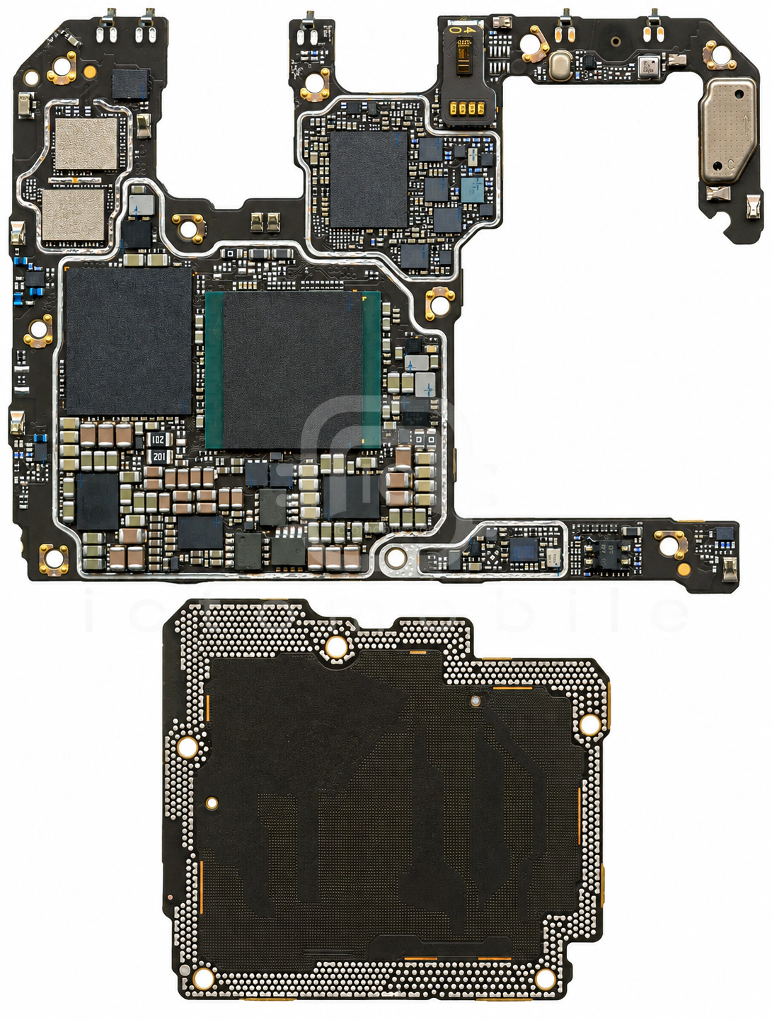

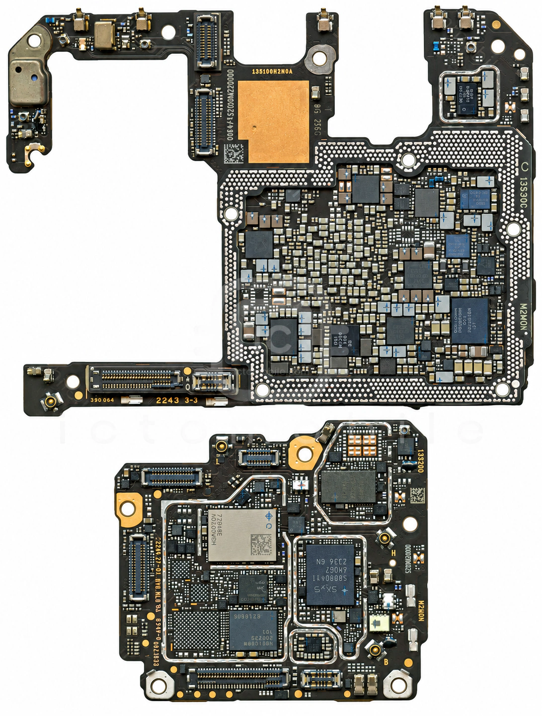

۶۳ موقعیت از ۶۳ موقعیت
۱PM8550BHشارژ، اندازه گیر سطح باتری (Fuel Gauge)QUALCOMM Incorporated←
۲Snapdragon 8 Gen 2 5G SM8550-ABCPU بخش Application و BasebandQUALCOMM Incorporated←
۳MXD8723Eسوئیچ آنالوگ SPDTMAXSCEND←
۴ET9918Bمحافظ اضافه ولتاژWuxi Etek Microelectronics Co←
۵MXD8645Hسوئیچ آنتن 5GMAXSCEND←
۶PSMN2R4-30MLDترانزیستور MosfetNexperia←
۷QPM6577آمپلی فایر کم نویز (LNA)QUALCOMM Incorporated←
۸SKY58080-11ماژول FEM باندهای 2G و 3G و 4GSkyworks Solutions Inc←
۹ET51530YBرگولاتور ولتاژ LDOWuxi Etek Microelectronics Co←
۱۰DIO4480درایور USB Type-CDIOO Microcircuits←
۱۱THGJFJT1E45BATPحافظه UFS (هارد)KIOXIA←
۱۲HL7612WL01کانورتر ولتاژ (DC/DC Voltage Converter)Halo Microelectronics←
۱۳QET7100ردیاب پوش توان (EPT)QUALCOMM Incorporated←
۱۴PSMN2R4-30MLDترانزیستور MosfetNexperia←
۱۵PM8550تغذیه (PMU)QUALCOMM Incorporated←
۱۶SDR735فرستنده و گیرنده رادیویی (RF Transceiver) و GPSQUALCOMM Incorporated←
۱۷MXD8723Eسوئیچ آنالوگ SPDTMAXSCEND←
۱۸PM8550VSتغذیه (PMU)QUALCOMM Incorporated←
۱۹SN110TUK1NFCNXP Semiconductors←
۲۰KTS1688محافظ اضافه ولتاژKinetic Technologies←
۲۱BMP580سنسور فشار جو (Barometer)Bosch←
۲۲NXT4557GUمبدل سطح ولتاژ (Level Shifter/Level Translator)Nexperia←
۲۳MXD8539Hسوئیچ آنتنMAXSCEND←
۲۴WL2863D28-4-TRرگولاتور ولتاژ LDOWILLSEMI←
۲۵PSMN2R4-30MLDترانزیستور MosfetNexperia←
۲۶WCD9380Codec صوتQUALCOMM Incorporated←
۲۷PMDXB600UNEترانزیستور MosfetNexperia←
۲۸QXM1086ماژول FEM وای فای (پاور آمپلی فایر و سوئیچ آنتن)QUALCOMM Incorporated←
۲۹SC8581CFFRشارژXiaomi←
۳۰QM11033Aسوئیچ SP3TQORVO←
۳۱QXM1086ماژول FEM وای فای (پاور آمپلی فایر و سوئیچ آنتن)QUALCOMM Incorporated←
۳۲QXM1086ماژول FEM وای فای (پاور آمپلی فایر و سوئیچ آنتن)QUALCOMM Incorporated←
۳۳CS35L41Bآمپلی فایر صوتCirrus Logic←
۳۴ES30P4N3HXدیود محافظ ولتاژ TVSWuxi Etek Microelectronics Co←
۳۵QDM4303سوئیچ آنتن DiversityQUALCOMM Incorporated←
۳۶QXM1083ماژول FEM وای فای (پاور آمپلی فایر و سوئیچ آنتن)QUALCOMM Incorporated←
۳۷PM8010تغذیه دوربینQUALCOMM Incorporated←
۳۸NU1665WDNBشارژ بی سیمNuVolta Technologies←
۳۹HL7612WL01کانورتر ولتاژ (DC/DC Voltage Converter)Halo Microelectronics←
۴۰CS35L41Bآمپلی فایر صوتCirrus Logic←
۴۱SC8581CFFRشارژXiaomi←
۴۲QM77048Eماژول FEM باندهای 3G و 4G و 5G (سوئیچ آنتن + پاور آمپلی فایر)QORVO←
۴۳QET7100ردیاب پوش توان (EPT)QUALCOMM Incorporated←
۴۴SAFFB1G56KB0F0AR15فیلتر مسیر GPSنامعلوم←
۴۵NXT4557GUمبدل سطح ولتاژ (Level Shifter/Level Translator)Nexperia←
۴۶QXM1086ماژول FEM وای فای (پاور آمپلی فایر و سوئیچ آنتن)QUALCOMM Incorporated←
۴۷LN3420ADT2AGترانزیستور MosfetLRC←
۴۸VC7643-63Hپاور آمپلی فایر 3G و 4G و 5GVANCHIP←
۴۹ET9552محافظ اضافه ولتاژWuxi Etek Microelectronics Co←
۵۰PM8550VEتغذیه (PMU)QUALCOMM Incorporated←
۵۱PMR735Dتغذیه بخش RFQUALCOMM Incorporated←
۵۲LN3420ADT2AGترانزیستور MosfetLRC←
۵۳QPM6579آمپلی فایر کم نویز (LNA)QUALCOMM Incorporated←
۵۴PM8550VSتغذیه (PMU)QUALCOMM Incorporated←
۵۵PM8550VSتغذیه (PMU)QUALCOMM Incorporated←
۵۶LSM6DSOسنسور شتاب و ژیروسکوپ (Accelerometer and Gyroscope)STMicroelectronics←
۵۷H58G66BK8H-X096حافظه RAMSkhynix←
۵۸WCN7851بلوتوث و وای فای (BT & WIFI)QUALCOMM Incorporated←
۵۹QXM1083ماژول FEM وای فای (پاور آمپلی فایر و سوئیچ آنتن)QUALCOMM Incorporated←
۶۰PM8550VSتغذیه (PMU)QUALCOMM Incorporated←
۶۱QXF2076ماژول FEM وای فای (پاور آمپلی فایر و سوئیچ آنتن)QUALCOMM Incorporated←
۶۲QM23341فیلتر RFQORVO←
۶۳PMK8550بافر کلاکQUALCOMM Incorporated←
