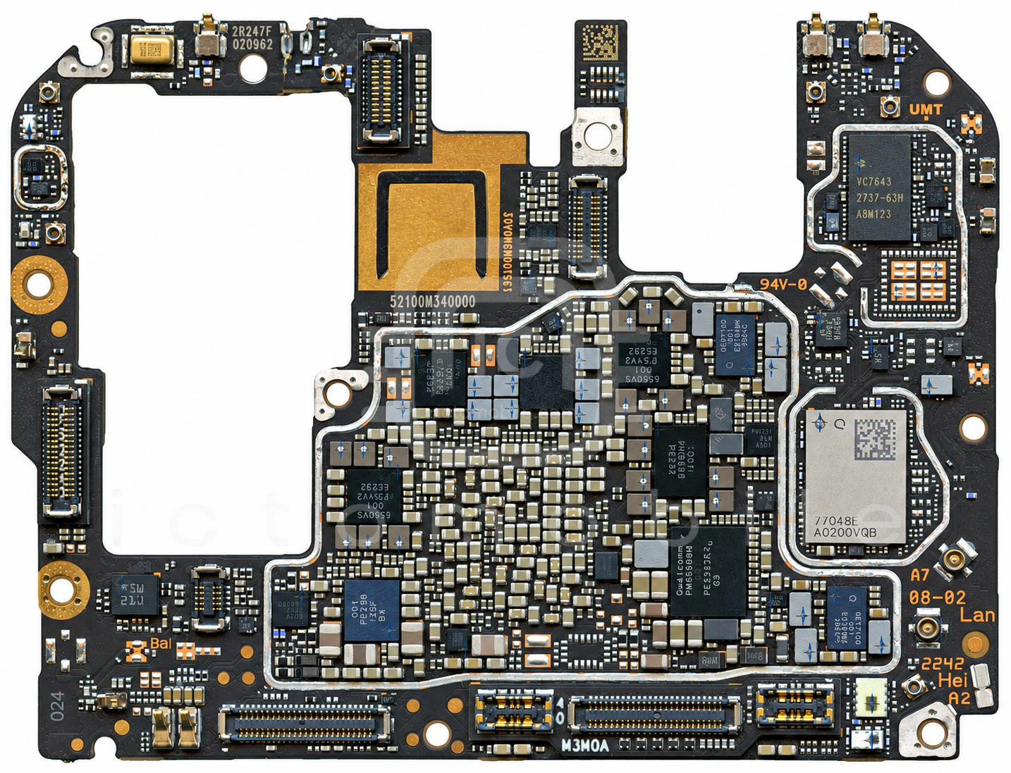

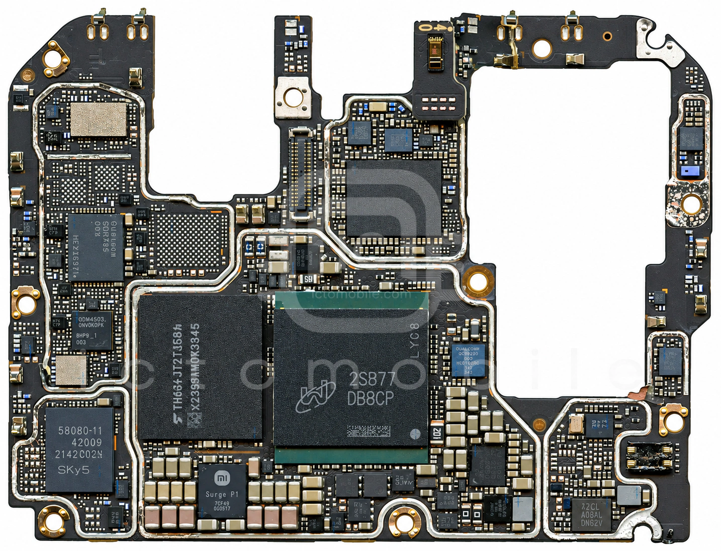

برد شیائومی Mi 13 (135100M30MA01)
135100M30MA01
۵۶ موقعیت از ۵۶ موقعیت
۱LN3420ADT2AGترانزیستور MosfetLRC←
۲DIO4480درایور USB Type-CDIOO Microcircuits←
۳MXD8546Cسوئیچ آنالوگ DPDTMAXSCEND←
۴QET7100ردیاب پوش توان (EPT)QUALCOMM Incorporated←
۵WL2863D28-4-TRرگولاتور ولتاژ LDOWILLSEMI←
۶ET9918Bمحافظ اضافه ولتاژWuxi Etek Microelectronics Co←
۷KTC2110ECAA-TRکانورتر ولتاژ (DC/DC Voltage Converter)Kinetic Technologies←
۸QDM4303سوئیچ آنتن DiversityQUALCOMM Incorporated←
۹SGM2051-ADJرگولاتور ولتاژ LDOSG Micro←
۱۰ET9552محافظ اضافه ولتاژWuxi Etek Microelectronics Co←
۱۱PM8550VSتغذیه (PMU)QUALCOMM Incorporated←
۱۲SAFFB1G90KA0F0Aفیلتر RFMurata←
۱۳QXM1086ماژول FEM وای فای (پاور آمپلی فایر و سوئیچ آنتن)QUALCOMM Incorporated←
۱۴KTS1688محافظ اضافه ولتاژKinetic Technologies←
۱۵LN3420ADT2AGترانزیستور MosfetLRC←
۱۶PMR735Dتغذیه بخش RFQUALCOMM Incorporated←
۱۷PMDXB600UNEترانزیستور MosfetNexperia←
۱۸LN3420ADT2AGترانزیستور MosfetLRC←
۱۹LN3420ADT2AGترانزیستور MosfetLRC←
۲۰QXM1083ماژول FEM وای فای (پاور آمپلی فایر و سوئیچ آنتن)QUALCOMM Incorporated←
۲۱WL2863D28-4-TRرگولاتور ولتاژ LDOWILLSEMI←
۲۲QM12114سوئیچ SP4TQORVO←
۲۳THGJFJT2T85BAT0حافظه UFS (هارد)Toshiba Semiconductor←
۲۴QPM6477پاور آمپلی فایر 5GQORVO←
۲۵PM8550VSتغذیه (PMU)QUALCOMM Incorporated←
۲۶NU1652WYYBشارژ بی سیمNuVolta Technologies←
۲۷PM8010تغذیه دوربینQUALCOMM Incorporated←
۲۸QXM1086ماژول FEM وای فای (پاور آمپلی فایر و سوئیچ آنتن)QUALCOMM Incorporated←
۲۹Snapdragon 888 5G SM8350CPU بخش Application و BasebandQUALCOMM Incorporated←
۳۰PM8550تغذیه (PMU)QUALCOMM Incorporated←
۳۱WL2863D28-4-TRرگولاتور ولتاژ LDOWILLSEMI←
۳۲QET7100ردیاب پوش توان (EPT)QUALCOMM Incorporated←
۳۳SN110TUK1NFCNXP Semiconductors←
۳۴PMK8550بافر کلاکQUALCOMM Incorporated←
۳۵VC7643-63Hپاور آمپلی فایر 3G و 4G و 5GVANCHIP←
۳۶MXD8539Hسوئیچ آنتنMAXSCEND←
۳۷QM23341فیلتر RFQORVO←
۳۸NXT4557GUمبدل سطح ولتاژ (Level Shifter/Level Translator)Nexperia←
۳۹HL5301مبدل سطح ولتاژ (Level Shifter/Level Translator)Halo Microelectronics←
۴۰MT62F1536M64D8CL-023 WTحافظه RAMMicron←
۴۱SKY58080-11ماژول FEM باندهای 2G و 3G و 4GSkyworks Solutions Inc←
۴۲BMI260سنسور شتاب و ژیروسکوپ (Accelerometer and Gyroscope)Bosch←
۴۳WCD9380Codec صوتQUALCOMM Incorporated←
۴۴Surge P1شارژXiaomi←
۴۵CS35L41Bآمپلی فایر صوتCirrus Logic←
۴۶QXM1083ماژول FEM وای فای (پاور آمپلی فایر و سوئیچ آنتن)QUALCOMM Incorporated←
۴۷PM8550VSتغذیه (PMU)QUALCOMM Incorporated←
۴۸QDM6577سوئیچ آنتن 5GQUALCOMM Incorporated←
۴۹PM8550BHشارژ، اندازه گیر سطح باتری (Fuel Gauge)QUALCOMM Incorporated←
۵۰VC1624سوئیچ آنتنVANCHIP←
۵۱PM8550VEتغذیه (PMU)QUALCOMM Incorporated←
۵۲CS35L41Bآمپلی فایر صوتCirrus Logic←
۵۳PM8550VSتغذیه (PMU)QUALCOMM Incorporated←
۵۴WCN7851بلوتوث و وای فای (BT & WIFI)QUALCOMM Incorporated←
۵۵QM77048Eماژول FEM باندهای 3G و 4G و 5G (سوئیچ آنتن + پاور آمپلی فایر)QORVO←
۵۶SDR735فرستنده و گیرنده رادیویی (RF Transceiver) و GPSQUALCOMM Incorporated←
