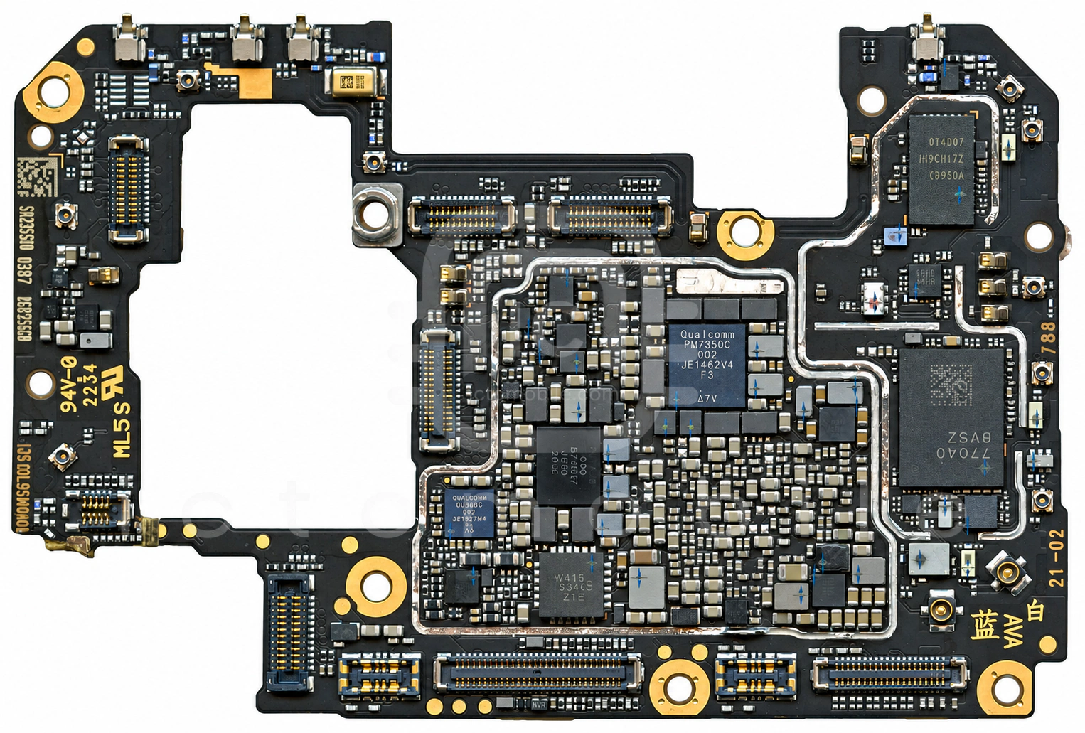

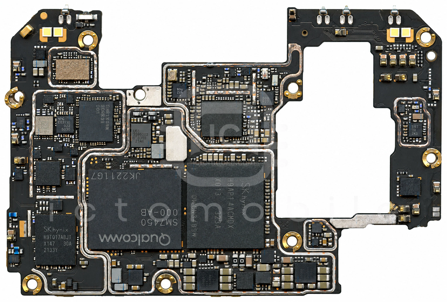

برد شیائومی Civi 2 (13510L9SM0A01)
13510L9SM0A01
۴۲ موقعیت از ۴۲ موقعیت
۱SKY58091-21ماژول FEM (سوئیچ آنتن کلی + پاور آمپلی فایر GSM)Skyworks Solutions Inc←
۲WL2863D28-4-TRرگولاتور ولتاژ LDOWILLSEMI←
۳LN8000شارژLion Semiconductor←
۴QM77040ماژول FEM باندهای 2G و 3G و 4GQORVO←
۵QM45197ماژول FEM وای فای (پاور آمپلی فایر و سوئیچ آنتن)QORVO←
۶QLN5030سوئیچ آنتنQUALCOMM Incorporated←
۷QM13124Cسوئیچ آنتنQORVO←
۸QDM6577سوئیچ آنتن 5GQUALCOMM Incorporated←
۹AW86224FCRدرایور ویبراتورAwinic←
۱۰PMG1110کانورتر ولتاژ (DC/DC Voltage Converter)QUALCOMM Incorporated←
۱۱LN8000شارژLion Semiconductor←
۱۲SGM2051-ADJرگولاتور ولتاژ LDOSG Micro←
۱۳AW88261FCRآمپلی فایر صوتAwinic←
۱۴SDR735فرستنده و گیرنده رادیویی (RF Transceiver) و GPSQUALCOMM Incorporated←
۱۵WCD9380Codec صوتQUALCOMM Incorporated←
۱۶QM11133سوئیچ SP3TQORVO←
۱۷WCN6750بلوتوث و وای فای (BT & WIFI)QUALCOMM Incorporated←
۱۸SY6970DQCQشارژSilergy←
۱۹PM7325تغذیه (PMU)QUALCOMM Incorporated←
۲۰QPM6477پاور آمپلی فایر 5GQORVO←
۲۱QET6105APT (Average Power Tracking)QUALCOMM Incorporated←
۲۲NT50380WHAتغذیه صفحه نمایشNovaTek←
۲۳SN110TUK1-B2013VZNFCNXP Semiconductors←
۲۴H9QT1G6DN6X132حافظه uMCP (هارد)Skhynix←
۲۵PMK7325بافر کلاکQUALCOMM Incorporated←
۲۶DMT35M4LFDFترانزیستور MosfetDIODES←
۲۷KTD2687EURدرایور LED فلاش دوربینKinetic Technologies←
۲۸VC7643-63Hپاور آمپلی فایر 3G و 4G و 5GVANCHIP←
۲۹PM7350Cتغذیه (PMU)QUALCOMM Incorporated←
۳۰SKY53730-11سوئیچ آنتن DiversitySkyworks Solutions Inc←
۳۱Snapdragon 7 Gen 1 5G SM7450-ABCPU بخش Application و BasebandQUALCOMM Incorporated←
۳۲QM12114سوئیچ SP4TQORVO←
۳۳QM45197ماژول FEM وای فای (پاور آمپلی فایر و سوئیچ آنتن)QORVO←
۳۴KTD2687EURدرایور LED فلاش دوربینKinetic Technologies←
۳۵QET6105APT (Average Power Tracking)QUALCOMM Incorporated←
۳۶RT1715درایور USB Type-CRichTek←
۳۷WL2863D28-4-TRرگولاتور ولتاژ LDOWILLSEMI←
۳۸HL5280درایور USB Type-CHalo Microelectronics←
۳۹PM8008تغذیه دوربینQUALCOMM Incorporated←
۴۰MXD8539Hسوئیچ آنتنMAXSCEND←
۴۱LSM6DSOسنسور شتاب و ژیروسکوپ (Accelerometer and Gyroscope)STMicroelectronics←
۴۲NCP163AMX180TBGرگولاتور ولتاژ LDOON Semiconductor←
