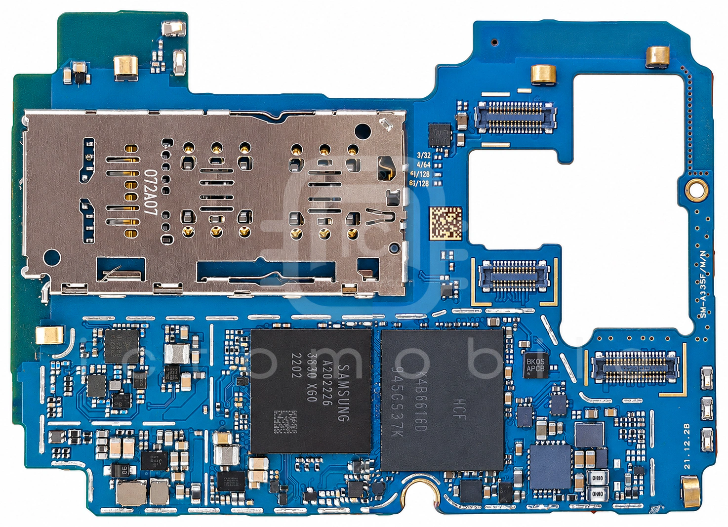

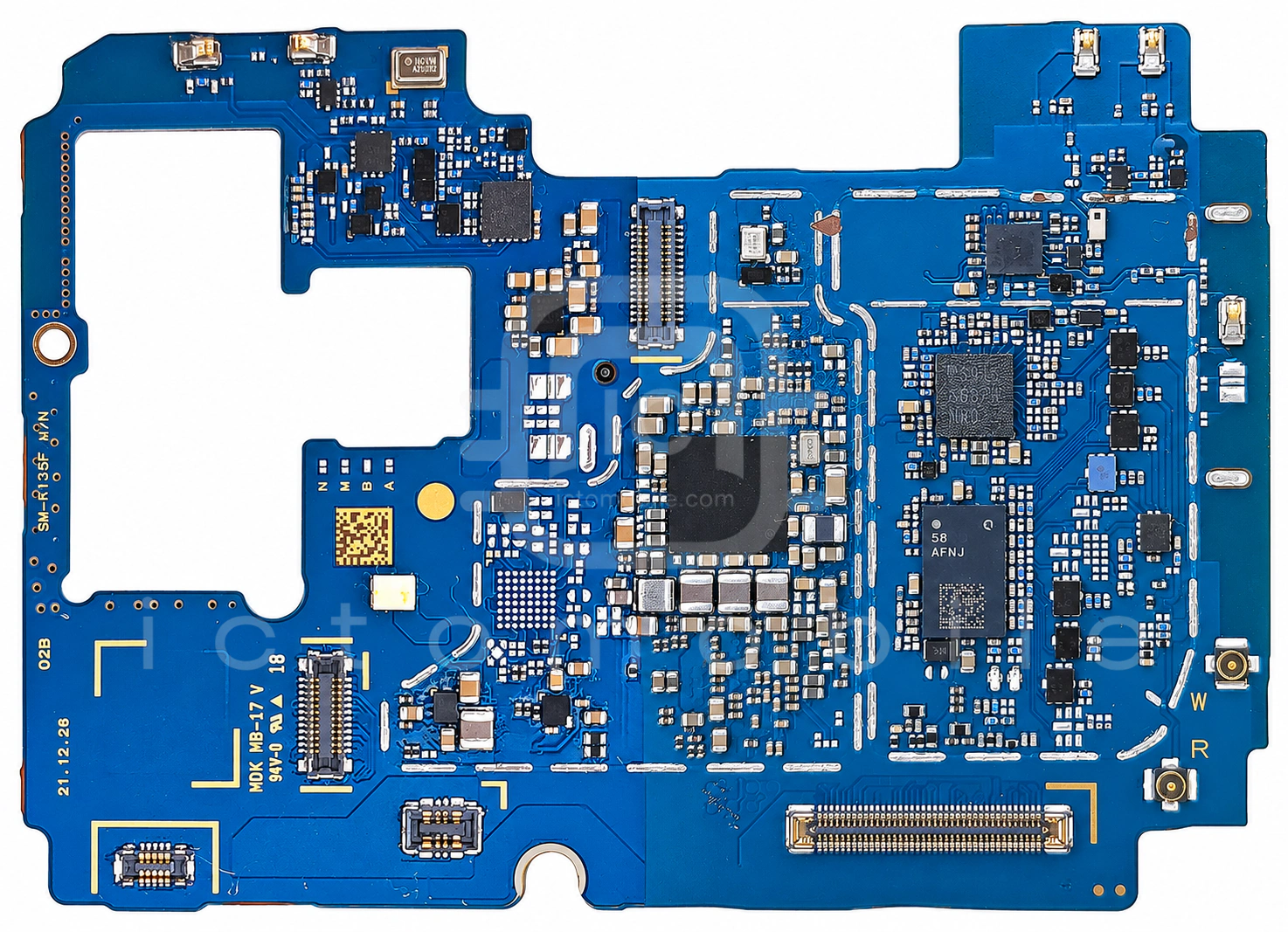

برد سامسونگ A13 (SM-A135F)
SM-A135F
۳۱ موقعیت از ۳۱ موقعیت
۱QM58110پاور آمپلی فایر 3G و 4GQORVO←
۲Exynos 8 Octa 850 S5E8380CPU بخش Application و BasebandSamsung semiconductor←
۳SYV660CQCQشارژSilergy←
۴2SK3541ترانزیستور MosfetROHM←
۵RDL3221دیود محافظ ولتاژ TVSRFsemi←
۶MXD86A7Sسوئیچ آنتن اصلیMAXSCEND←
۷2SK3541ترانزیستور MosfetROHM←
۸KMDV6001DB-B625حافظه eMCP (هارد)Samsung semiconductor←
۹S2ABA01X01-6030APT (Average Power Tracking)Samsung semiconductor←
۱۰ET7303درایور USB Type-CWuxi Etek Microelectronics Co←
۱۱MXD83E4Wسوئیچ آنتن DiversityMAXSCEND←
۱۲AP7340D-33FS4-7رگولاتور ولتاژ LDODIODES←
۱۳MXD86A7Sسوئیچ آنتن اصلیMAXSCEND←
۱۴AW88230CSRآمپلی فایر صوتAwinic←
۱۵MXD8680Sسوئیچ آنتن DiversityMAXSCEND←
۱۶S2MPB03X01-6031تغذیه دوربینSamsung semiconductor←
۱۷S2MPU12X01-6030تغذیه (PMU) و Codec صوتSamsung semiconductor←
۱۸MXD79K0Sمالتی پلکسر (MultiPlexer)MAXSCEND←
۱۹S5N5C12X01-6630بلوتوث، وای فای (wifi) و رادیو FMSamsung semiconductor←
۲۰ET51618YBرگولاتور ولتاژ LDOWuxi Etek Microelectronics Co←
۲۱LIS2DLC12TRسنسور شتاب (Accelerometer)STMicroelectronics←
۲۲MAX17260SEWLاندازه گیر سطح باتری (Fuel Gauge)Maxim←
۲۳KTS1682محافظ اضافه ولتاژKinetic Technologies←
۲۴ET7228سوئیچ آنالوگ SPDTWuxi Etek Microelectronics Co←
۲۵ET7228سوئیچ آنالوگ SPDTWuxi Etek Microelectronics Co←
۲۶S5M9150X01-L030فرستنده و گیرنده رادیویی (RF Transceiver) و GPSSamsung semiconductor←
۲۷MXDLN16SSآمپلی فایر GPSMAXSCEND←
۲۸AW36518FCRدرایور LED فلاش دوربینAwinic←
۲۹WIPS33232-01ماژول FEM باندهای 3G و 4G (سوئیچ آنتن + پاور آمپلی فایر)WIPAM←
۳۰KTZ8864BEJAA-TRدرایور بک لایت LCDKinetic Technologies←
۳۱CDC3RL02BYFPRگیت بافرTexas Instruments←
