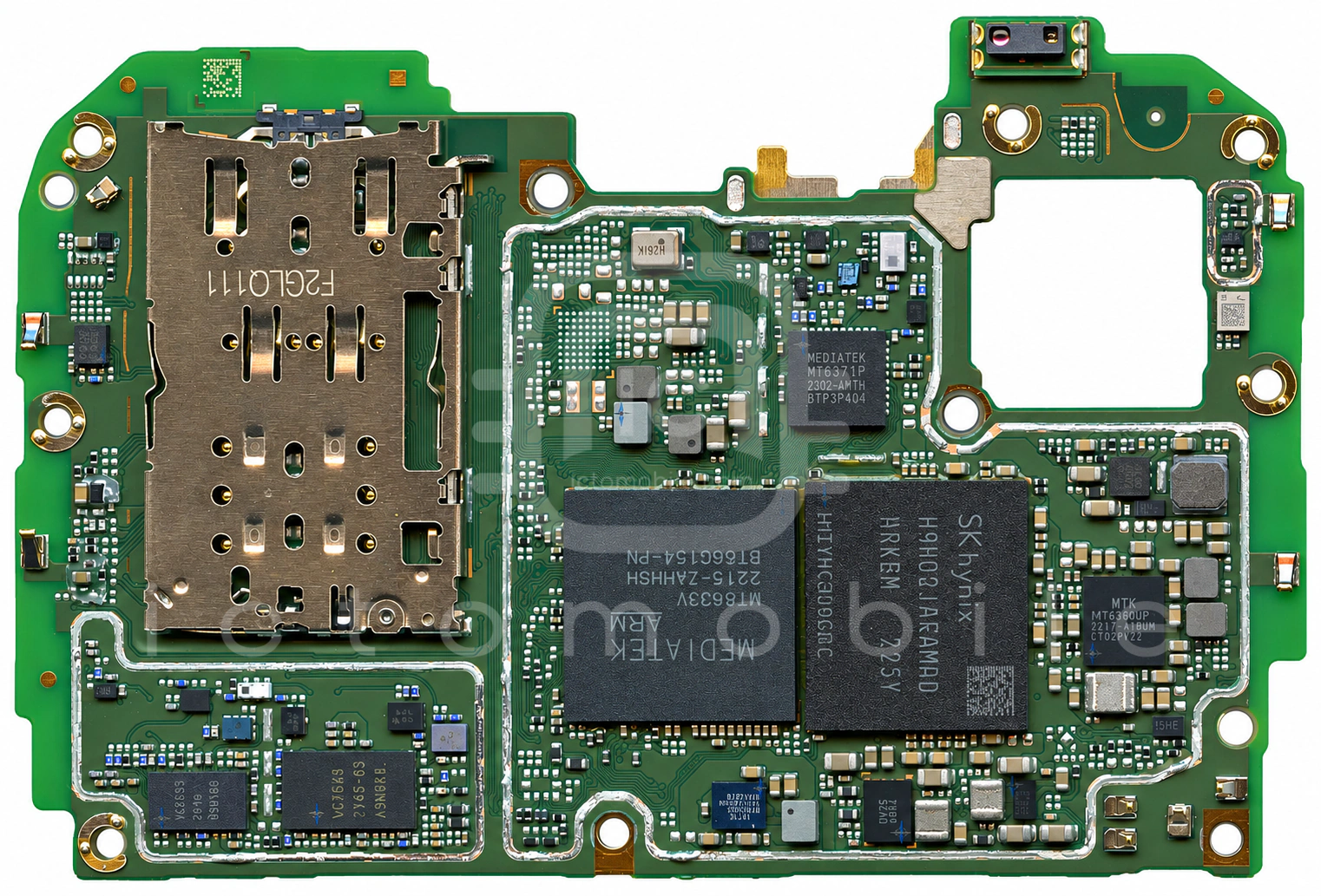

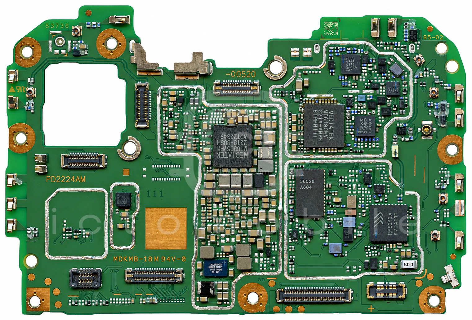

vivo Y77E (PD2224AM)
PD2224AM
۱۸ موقعیت از ۱۸ موقعیت
۲AW9962Eدرایور بک لایت LCDAwinic←
۳MT6360UPتغذیه و شارژMediatek←
۴SM5109تغذیه صفحه نمایشSilicon Mitus←
۵AW88194ACSRآمپلی فایر صوتAwinic←
۶MT6308MPEPT (Envelope Power Tracker)Mediatek←
۷H9HQ21AFAMADAR-KEMحافظه uMCP (هارد)Skhynix←
۸Dimensity 700 MT6833V-ZACPU بخش Application و BasebandMediatek←
۹VC7537پاور آمپلی فایر 3G و 4GVANCHIP←
۱۰VC7643-63پاور آمپلی فایر 3G و 4G و 5GVANCHIP←
۱۱MT6191Wسوئیچ آنتنMediatek←
۱۲MT6190MVفرستنده و گیرنده رادیویی (RF Transceiver)Mediatek←
۱۳MXD83K5Aآمپلی فایر کم نویز (LNA)MAXSCEND←
۱۴QM56028TR13پاور آمپلی فایر 3G و 4GQORVO←
۱۵RF5212Aماژول FEM (سوئیچ آنتن کلی + پاور آمپلی فایر GSM)RFMD←
۱۶MT6315NPتغذیه (PMU)Mediatek←
۱۷MT6365VPWتغذیه (PMU)Mediatek←
۱۸LIS2HH12سنسور شتاب (Accelerometer)STMicroelectronics←
