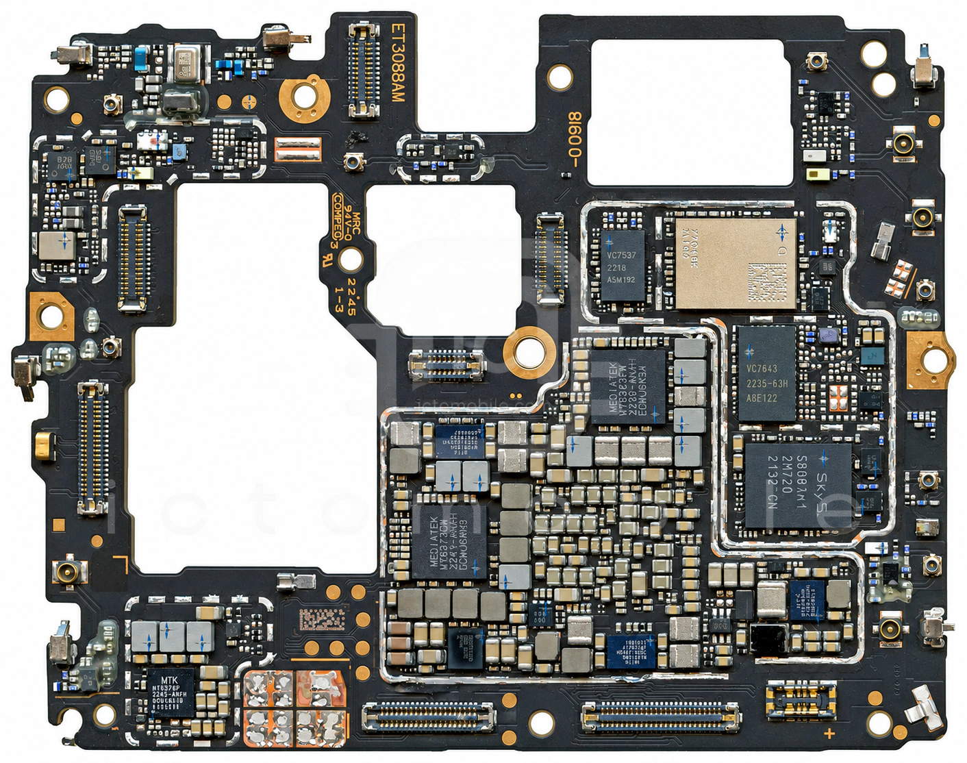

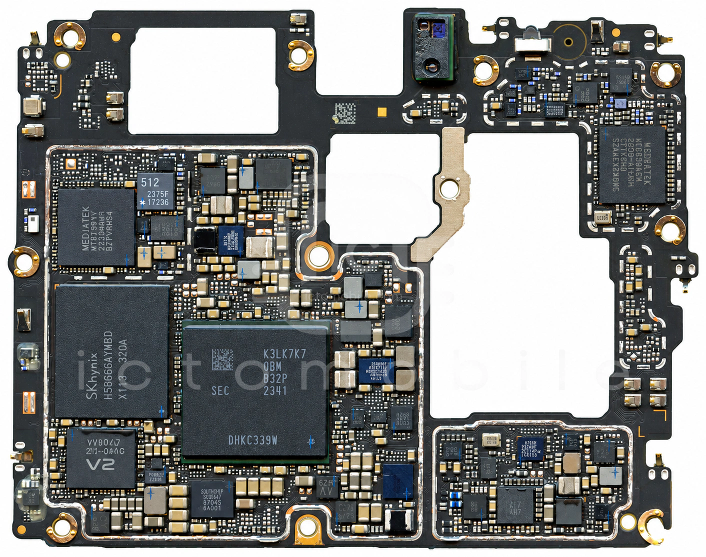

vivo X90 (ET3088AM)
ET3088AM
۴۰ موقعیت از ۴۰ موقعیت
۱MT6639AEWبلوتوث و وای فای (BT & WIFI)Mediatek←
۲MT6195Wفرستنده و گیرنده رادیویی (RF Transceiver)Mediatek←
۳THGJFJT1E45BATPحافظه UFS (هارد)KIOXIA←
۴K3LK7K70BM-BGCPحافظه RAMSamsung semiconductor←
۵Dimensity 9200 MT6985CPU بخش Application و BasebandMediatek←
۶V2پردازشگر تصویر دوربین (ISP)VIVO←
۷SC8571شارژSOUTHCHIP←
۸MT6338WCodec صوتMediatek←
۹MT6685HPبافر کلاکMediatek←
۱۰MT6319HPتغذیه (PMU)Mediatek←
۱۱AW88261FCRآمپلی فایر صوتAwinic←
۱۲SN110TB2VNFCNXP Semiconductors←
۱۳QM42195ماژول FEM وای فای (پاور آمپلی فایر و سوئیچ آنتن)QORVO←
۱۴QM42195ماژول FEM وای فای (پاور آمپلی فایر و سوئیچ آنتن)QORVO←
۱۵AW88261FCRآمپلی فایر صوتAwinic←
۱۶PMPB27EPترانزیستور MosfetNexperia←
۱۷HL7593W1کانورتر ولتاژ (DC/DC Voltage Converter)Halo Microelectronics←
۱۸MT6308HPEPT (Envelope Power Tracker)Mediatek←
۱۹FSA4480UCXدرایور USB Type-CON Semiconductor←
۲۰BQ25790شارژTexas Instruments←
۲۱PM8008تغذیه دوربینQUALCOMM Incorporated←
۲۲HFQRXRKJB-512سوئیچ آنتن DiversityMurata←
۲۳AW86927FCRدرایور ویبراتورAwinic←
۲۴GO32کانورتر ولتاژ (DC/DC Voltage Converter)نامعلوم←
۲۵PTVS10VU1UPAدیود محافظ ولتاژ TVSNexperia←
۲۶PTVS10VU1UPAدیود محافظ ولتاژ TVSNexperia←
۲۷QM77048Eماژول FEM باندهای 3G و 4G و 5G (سوئیچ آنتن + پاور آمپلی فایر)QORVO←
۲۸VC7537پاور آمپلی فایر 3G و 4GVANCHIP←
۲۹MT6363FWتغذیه (PMU)Mediatek←
۳۰VC7643-63Hپاور آمپلی فایر 3G و 4G و 5GVANCHIP←
۳۱SKY58081-11ماژول FEM (سوئیچ آنتن کلی + پاور آمپلی فایر GSM)Skyworks Solutions Inc←
۳۲MT6308HPEPT (Envelope Power Tracker)Mediatek←
۳۳MAX77932BEWOتغذیه (PMU)Maxim←
۳۴MT6319GPتغذیه (PMU)Mediatek←
۳۵MT6373DWتغذیه (PMU)Mediatek←
۳۶MT6319DPتغذیه (PMU)Mediatek←
۳۷MT6376Pتغذیه (PMU)Mediatek←
۳۸QM45197ماژول FEM وای فای (پاور آمپلی فایر و سوئیچ آنتن)QORVO←
۳۹QM45197ماژول FEM وای فای (پاور آمپلی فایر و سوئیچ آنتن)QORVO←
۴۰RP507Kکانورتر ولتاژ (DC/DC Voltage Converter)RICOH electronics devices division←
