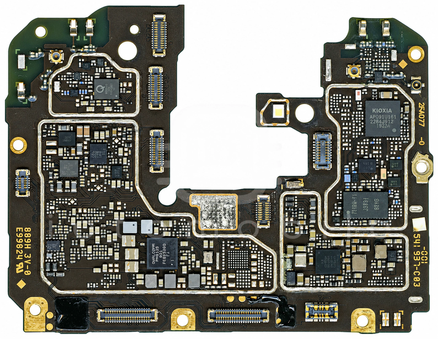

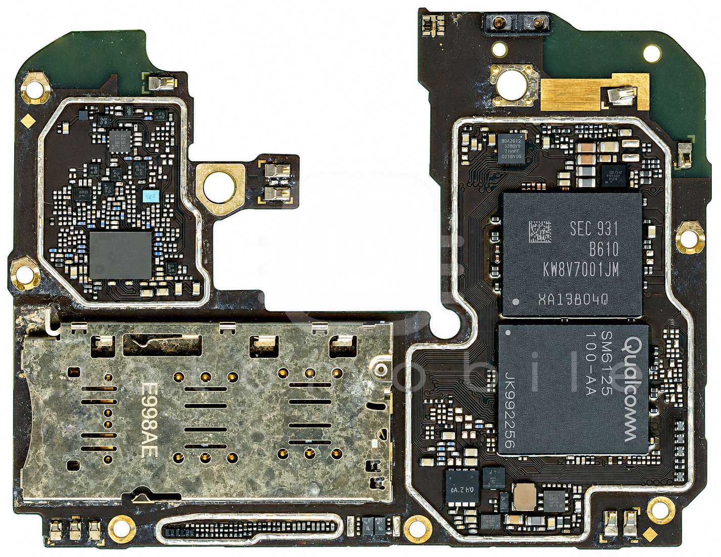

Oppo A9 2020 (A11X)
A11X
۱۹ موقعیت از ۱۹ موقعیت
۱AP6716M-61ماژول FEM (سوئیچ آنتن کلی + پاور آمپلی فایر GSM)AIROHA←
۲AP7219M-71پاور آمپلی فایر 3G و 4GAIROHA←
۳PMI632تغذیه (PMU)QUALCOMM Incorporated←
۴QET4101EPT (Envelope Power Tracker)QUALCOMM Incorporated←
۵PM6125تغذیه (PMU)QUALCOMM Incorporated←
۶PM8008تغذیه دوربینQUALCOMM Incorporated←
۷LSM6DSLسنسور شتاب و ژیروسکوپ (Accelerometer and Gyroscope)STMicroelectronics←
۸AW87339CSRآمپلی فایر صوتAwinic←
۹WCD9370Codec صوتQUALCOMM Incorporated←
۱۰WCN3980بلوتوث، وای فای (wifi) و رادیو FMQUALCOMM Incorporated←
۱۱AW87339CSRآمپلی فایر صوتAwinic←
۱۲KM8V7001JM-B810حافظه uMCP (هارد)Samsung semiconductor←
۱۳Snapdragon 665 SM6125CPU بخش Application و BasebandQUALCOMM Incorporated←
۱۴AW9962Eدرایور بک لایت LCDAwinic←
۱۵AW32905FCRمحافظ اضافه ولتاژAwinic←
۱۶SDR660فرستنده و گیرنده رادیویی (RF Transceiver)QUALCOMM Incorporated←
۱۷PI3WVR646سوئیچ آنالوگDIODES←
۱۸LN8342DT1AGترانزیستور MosfetLRC←
۱۹LTVS20H20T5Gدیود محافظ ولتاژ TVSLRC←
