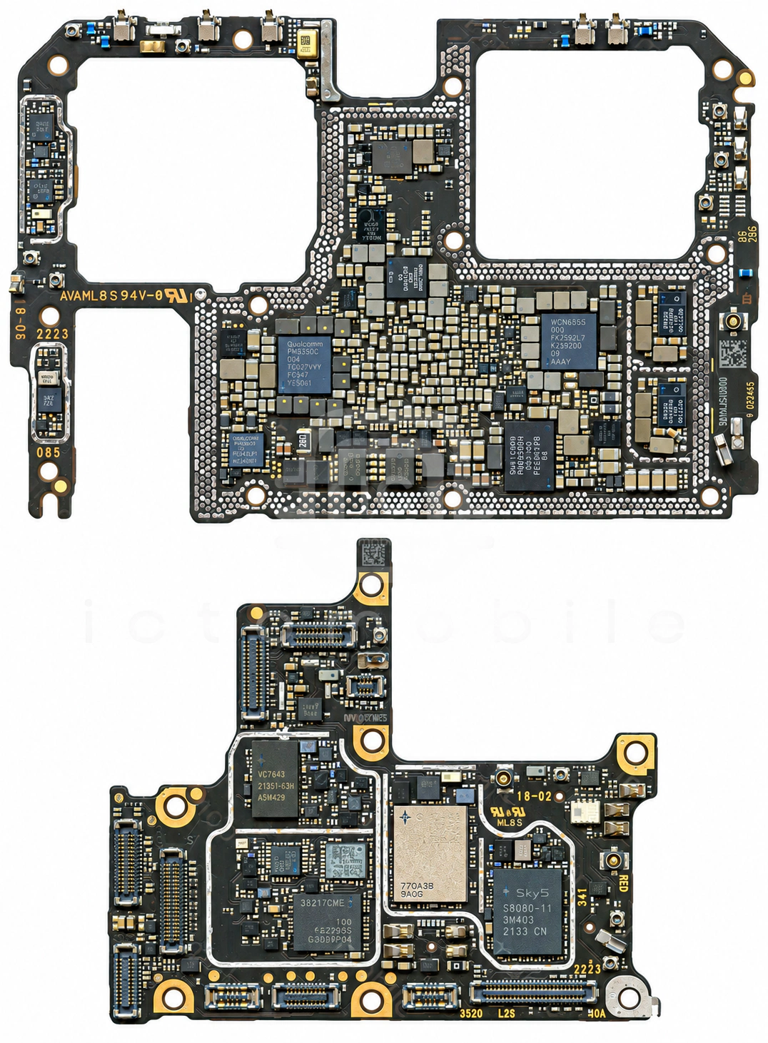

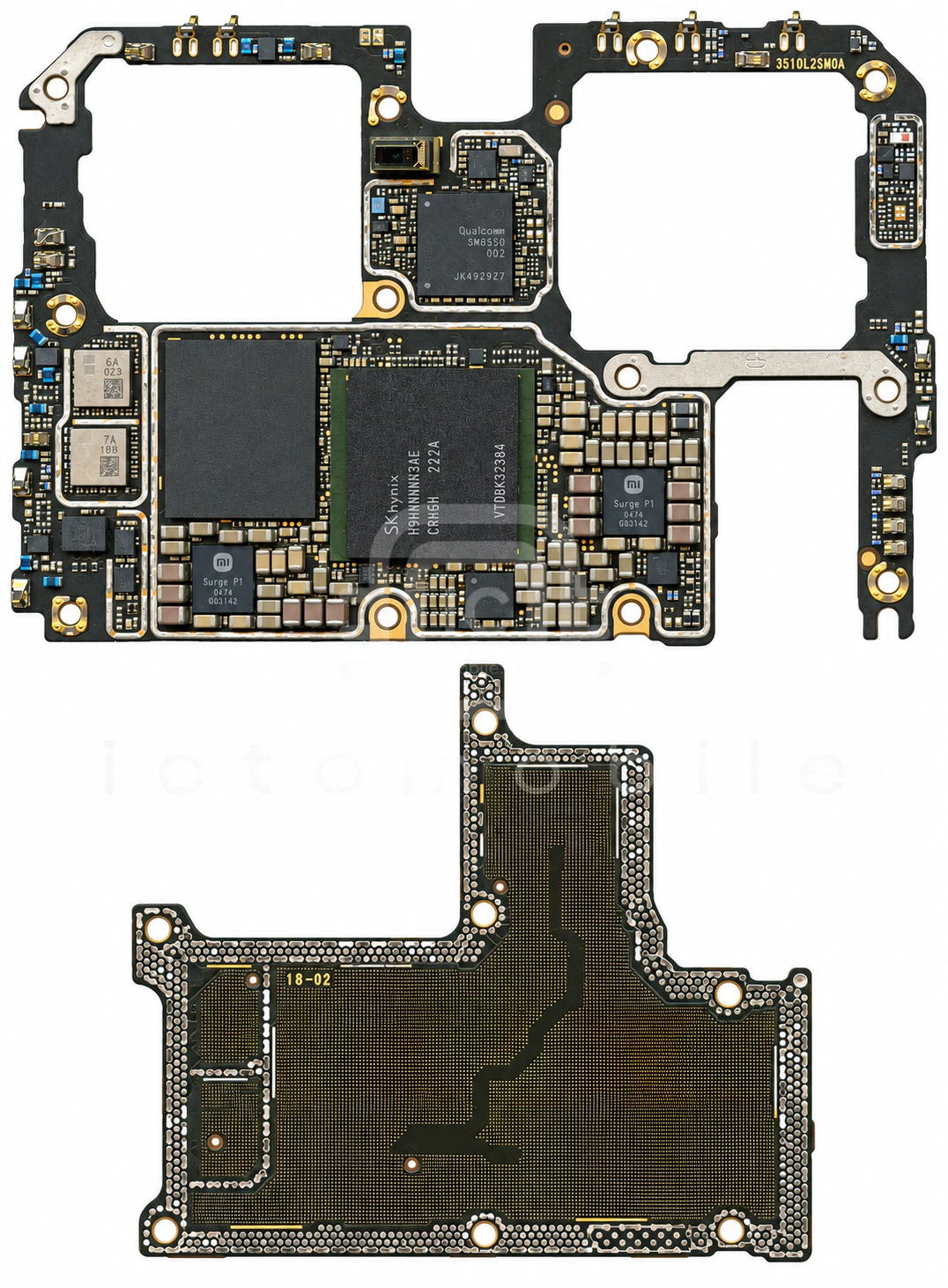

برد شیائومی Mi 12S Pro (3510L2SM0A)
3510L2SM0A
۶۵ موقعیت از ۶۵ موقعیت
۱SKY58080-11ماژول FEM باندهای 2G و 3G و 4GSkyworks Solutions Inc←
۲WCN6856بلوتوث و وای فای (BT & WIFI)QUALCOMM Incorporated←
۳H9JKNNNFB3AE-CRN6Hحافظه RAMSkhynix←
۴VC7643-63Hپاور آمپلی فایر 3G و 4G و 5GVANCHIP←
۵ET5A3ADJZBرگولاتور ولتاژ LDOWuxi Etek Microelectronics Co←
۶ET9918Bمحافظ اضافه ولتاژWuxi Etek Microelectronics Co←
۷QPM6677ماژول FEM باندهای 5G (سوئیچ آنتن + پاور آمپلی فایر)QUALCOMM Incorporated←
۸VC1899Uسوئیچ SP3TVANCHIP←
۹SGM40666AYGمحافظ اضافه ولتاژSG Micro←
۱۰PM8008تغذیه دوربینQUALCOMM Incorporated←
۱۱Surge P1شارژXiaomi←
۱۲FSA4480UCXدرایور USB Type-CON Semiconductor←
۱۳CS35L41Bآمپلی فایر صوتCirrus Logic←
۱۴NCP110AFCT120T2Gرگولاتور ولتاژ LDOON Semiconductor←
۱۵KLUDG4UHGC-B0E1حافظه UFS (هارد)Samsung semiconductor←
۱۶PMK8475بافر کلاکQUALCOMM Incorporated←
۱۷PTN3222BUKZدرایور USBNXP Semiconductors←
۱۸ES30P4N3HXدیود محافظ ولتاژ TVSWuxi Etek Microelectronics Co←
۱۹QLN5030سوئیچ آنتنQUALCOMM Incorporated←
۲۰Surge P1شارژXiaomi←
۲۱FPF1204سوئیچ بار (Load Switch)Fairchild Semiconductor←
۲۲KTC2110ECAA-TRکانورتر ولتاژ (DC/DC Voltage Converter)Kinetic Technologies←
۲۳WL2863D28-4-TRرگولاتور ولتاژ LDOWILLSEMI←
۲۴QM22545فیلتر مسیر آنتن بلوتوث و وای فای (wifi)QORVO←
۲۵AK09919Cسنسور مغناطیسی قطب نما (Compass)AKM←
۲۶NVT4557HKمبدل سطح ولتاژ (Level Shifter/Level Translator)NXP Semiconductors←
۲۷SGM2051-ADJرگولاتور ولتاژ LDOSG Micro←
۲۸QM45197ماژول FEM وای فای (پاور آمپلی فایر و سوئیچ آنتن)QORVO←
۲۹TLV9001IDPWRتقویت کننده عمیاتی (Op Amp)Texas Instruments←
۳۰QDM2310سوئیچ آنتن DiversityQUALCOMM Incorporated←
۳۱PM8450تغذیه (PMU)QUALCOMM Incorporated←
۳۲WL2863D29-4-TRرگولاتور ولتاژ LDOWILLSEMI←
۳۳MXD8723Eسوئیچ آنالوگ SPDTMAXSCEND←
۳۴QM11133سوئیچ SP3TQORVO←
۳۵PSMN2R4-30MLDترانزیستور MosfetNexperia←
۳۶PMR735Aتغذیه بخش RFQUALCOMM Incorporated←
۳۷ET51530YBرگولاتور ولتاژ LDOWuxi Etek Microelectronics Co←
۳۸NVT4557HKمبدل سطح ولتاژ (Level Shifter/Level Translator)NXP Semiconductors←
۳۹MXD8546Cسوئیچ آنالوگ DPDTMAXSCEND←
۴۰SN110TUK1NFCNXP Semiconductors←
۴۱LN3420ADT2AGترانزیستور MosfetLRC←
۴۲WCD9380Codec صوتQUALCOMM Incorporated←
۴۳SDR735فرستنده و گیرنده رادیویی (RF Transceiver) و GPSQUALCOMM Incorporated←
۴۴PMDXB600UNEترانزیستور MosfetNexperia←
۴۵QM77048Eماژول FEM باندهای 3G و 4G و 5G (سوئیچ آنتن + پاور آمپلی فایر)QORVO←
۴۶SAFFB1G56KB0F0AR15فیلتر مسیر GPSنامعلوم←
۴۷PM8350تغذیه (PMU)QUALCOMM Incorporated←
۴۸LN3420ADT2AGترانزیستور MosfetLRC←
۴۹QM42195ماژول FEM وای فای (پاور آمپلی فایر و سوئیچ آنتن)QORVO←
۵۰BGU8019Wآمپلی فایر GPSNXP Semiconductors←
۵۱QET7100ردیاب پوش توان (EPT)QUALCOMM Incorporated←
۵۲QM45197ماژول FEM وای فای (پاور آمپلی فایر و سوئیچ آنتن)QORVO←
۵۳MXD8539Hسوئیچ آنتنMAXSCEND←
۵۴KTS1688محافظ اضافه ولتاژKinetic Technologies←
۵۵NU1652WYYBشارژ بی سیمNuVolta Technologies←
۵۶QPM6679ماژول FEM باندهای 5G (سوئیچ آنتن + پاور آمپلی فایر)QUALCOMM Incorporated←
۵۷QET7100ردیاب پوش توان (EPT)QUALCOMM Incorporated←
۵۸CS35L41Bآمپلی فایر صوتCirrus Logic←
۵۹PM8350Cتغذیه (PMU)QUALCOMM Incorporated←
۶۰LSM6DSOسنسور شتاب و ژیروسکوپ (Accelerometer and Gyroscope)STMicroelectronics←
۶۱PSMN2R4-30MLDترانزیستور MosfetNexperia←
۶۲SGM2045-1.80XXDH4Gرگولاتور ولتاژ LDOSG Micro←
۶۳QM13124Cسوئیچ آنتنQORVO←
۶۴PM8350BHتغذیه (PMU)QUALCOMM Incorporated←
۶۵SGM2038-1.1رگولاتور ولتاژ LDOSG Micro←
