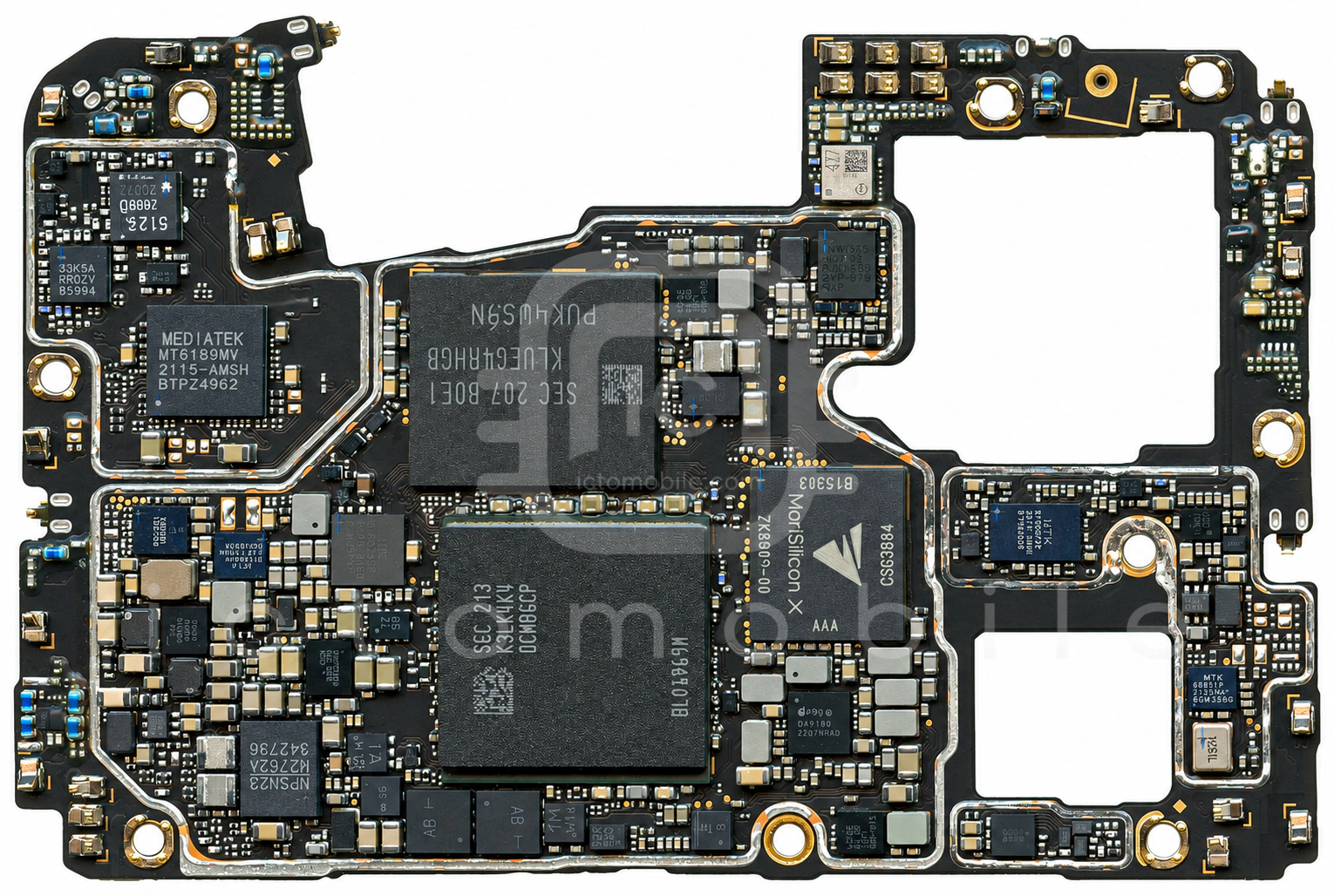

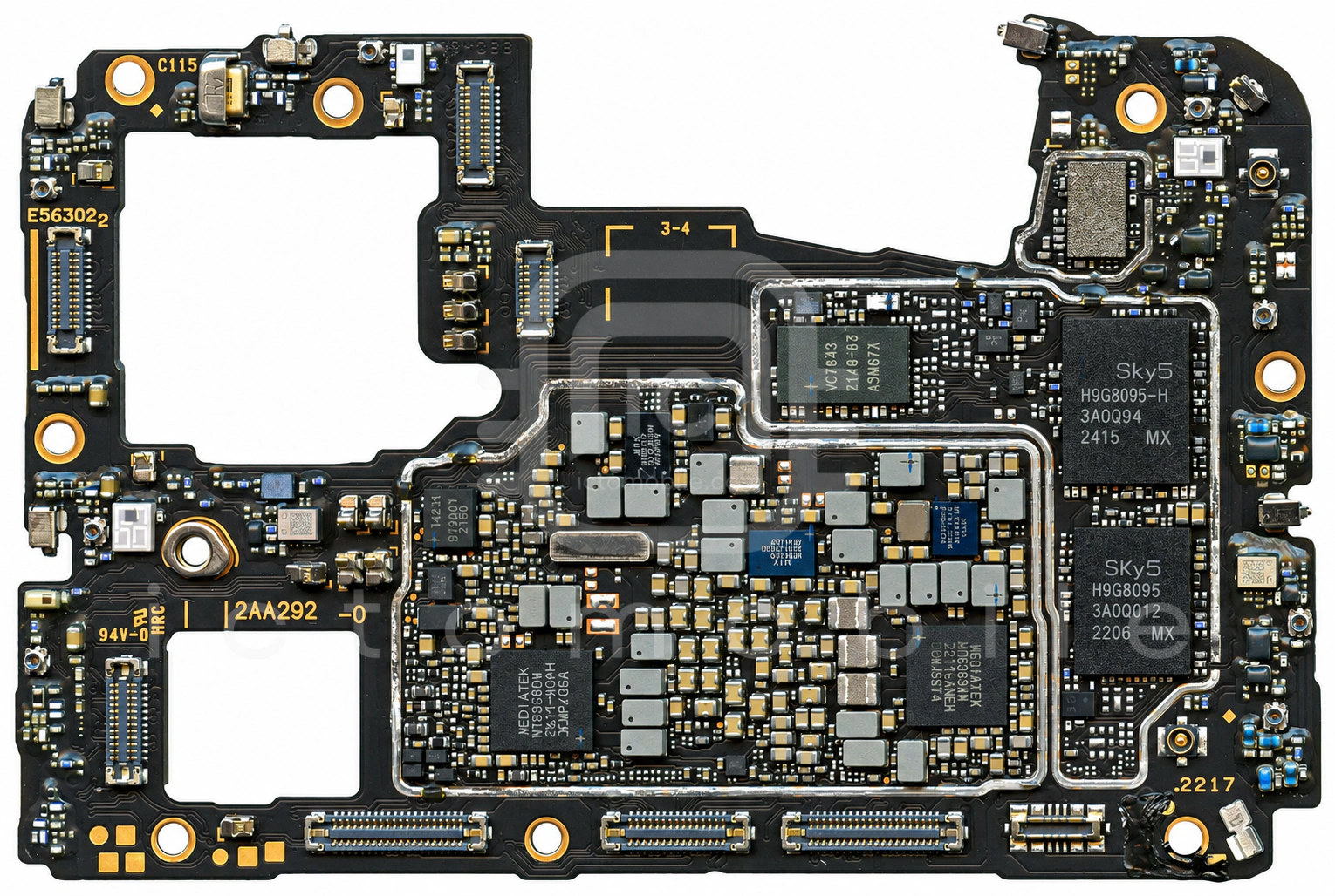

Oppo Reno8 Pro+ (2AA292)
2AA292
۴۱ موقعیت از ۴۱ موقعیت
۱MT6637XPبلوتوث، وای فای (wifi) و GPSMediatek←
۲MT6685LPبافر کلاکMediatek←
۳TFA9873EUKآمپلی فایر صوتGoodix←
۴DA9180تغذیه (PMU)Dialog←
۵Marisilicon Xپردازشگر تصویر دوربین (ISP)OPPO←
۶K3LK4K40CM-BGCPحافظه RAMSamsung semiconductor←
۷Dimensity 8100 MT6895ZCPU بخش Application و BasebandMediatek←
۸MP2762AشارژMonolithic Power System←
۹MAX77932BEWOتغذیه (PMU)Maxim←
۱۰MT6375SPتغذیه (PMU)Mediatek←
۱۱MT6308HPEPT (Envelope Power Tracker)Mediatek←
۱۲KLUEG4RHGB-B0E1حافظه UFS (هارد)Samsung semiconductor←
۱۳AW8697FCRدرایور ویبراتورAwinic←
۱۴TFA9873EUKآمپلی فایر صوتGoodix←
۱۵SN110TB2VNFCNXP Semiconductors←
۱۶MT6190MVفرستنده و گیرنده رادیویی (RF Transceiver)Mediatek←
۱۷SGM3838تغذیه صفحه نمایشSG Micro←
۱۸MXD83K5Aآمپلی فایر کم نویز (LNA)MAXSCEND←
۱۹HFQRXRKJB-512سوئیچ آنتن DiversityMurata←
۲۰FAN53870UC00Xتغذیه دوربینON Semiconductor←
۲۱FSA4480UCXدرایور USB Type-CON Semiconductor←
۲۲LTVS20H20T5Gدیود محافظ ولتاژ TVSLRC←
۲۳AW32905FCRمحافظ اضافه ولتاژAwinic←
۲۴PMPB13XNEترانزیستور MosfetNexperia←
۲۵LNB8303DT0AGترانزیستور MosfetLRC←
۲۶LNB8303DT0AGترانزیستور MosfetLRC←
۲۷LTVS20H9.0T5Gدیود محافظ ولتاژ TVSLRC←
۲۸PMPB15XPترانزیستور MosfetNexperia←
۲۹HFQRX2XJB-477سوئیچ آنتن DiversityMurata←
۳۰SY6610شارژSilergy←
۳۱SKY58095-11ماژول FEM باندهای 3G و 4G و 5G (سوئیچ آنتن + پاور آمپلی فایر)Skyworks Solutions Inc←
۳۲VC7643-63پاور آمپلی فایر 3G و 4G و 5GVANCHIP←
۳۳SKY58091-11ماژول FEM باندهای 3G و 4G و 5G (سوئیچ آنتن + پاور آمپلی فایر)Skyworks Solutions Inc←
۳۴MT6363AWتغذیه (PMU)Mediatek←
۳۵MT6308HPEPT (Envelope Power Tracker)Mediatek←
۳۶MT6319APتغذیه (PMU)Mediatek←
۳۷MT6319IPتغذیه (PMU)Mediatek←
۳۸MT6368DWتغذیه (PMU)Mediatek←
۳۹ICM-42631سنسور شتاب و ژیروسکوپ (Accelerometer and Gyroscope)InvenSense←
۴۰SKY58258-21ماژول FEM باندهای 4G و 5G (سوئیچ آنتن + پاور آمپلی فایر)Skyworks Solutions Inc←
۴۱MT6691ZNPکانورتر ولتاژ (DC/DC Voltage Converter)Mediatek←
