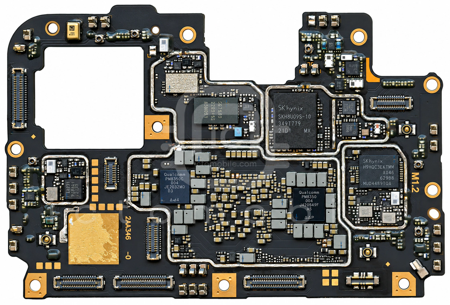

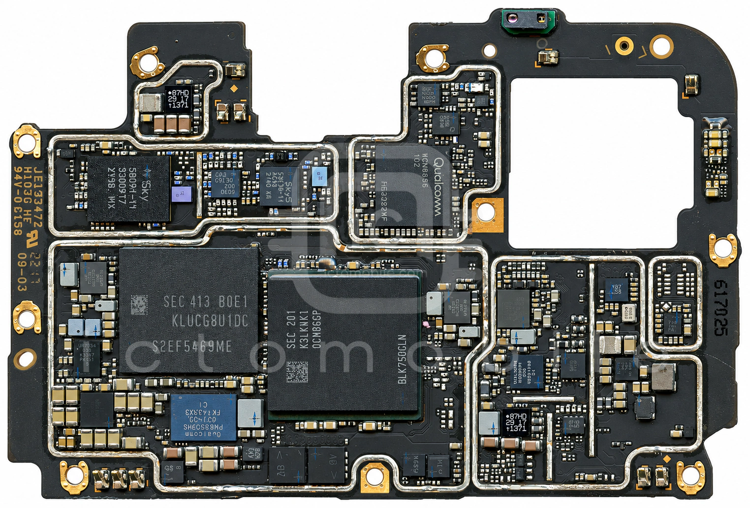

۱WCN6856بلوتوث و وای فای (BT & WIFI)QUALCOMM Incorporated←
۲SM3010Aتغذیه صفحه نمایشSilicon Mitus←
۳WCD9385Codec صوتQUALCOMM Incorporated←
۴SN100TNFCNXP Semiconductors←
۵QET5100EPT (Envelope Power Tracker)QUALCOMM Incorporated←
۶TFA9874Dآمپلی فایر صوتGoodix←
۷PM8350BHSتغذیه (PMU)QUALCOMM Incorporated←
۸K3LK4K40CM-BGCPحافظه RAMSamsung semiconductor←
۹Snapdragon 888 5G SM8350CPU بخش Application و BasebandQUALCOMM Incorporated←
۱۰KLUEG8UHDC-B0E1حافظه UFS (هارد)Samsung semiconductor←
۱۱SKY53730-11سوئیچ آنتن DiversitySkyworks Solutions Inc←
۱۲QLN5030سوئیچ آنتنQUALCOMM Incorporated←
۱۳SKY58091-11ماژول FEM باندهای 3G و 4G و 5G (سوئیچ آنتن + پاور آمپلی فایر)Skyworks Solutions Inc←
۱۴TFA9874Dآمپلی فایر صوتGoodix←
۱۵QET5100EPT (Envelope Power Tracker)QUALCOMM Incorporated←
۱۶PMR735Aتغذیه بخش RFQUALCOMM Incorporated←
۱۷SMB1399شارژQUALCOMM Incorporated←
۱۸PMK8450بافر کلاکQUALCOMM Incorporated←
۱۹FSA4480UCXدرایور USB Type-CON Semiconductor←
۲۰LTVS20H20T5Gدیود محافظ ولتاژ TVSLRC←
۲۱LN3406DT2AGترانزیستور MosfetLRC←
۲۲LNB8303DT0AGترانزیستور MosfetLRC←
۲۳LNB8303DT0AGترانزیستور MosfetLRC←
۲۴AW32905FCRمحافظ اضافه ولتاژAwinic←
۲۵LTVS20H9.0T5Gدیود محافظ ولتاژ TVSLRC←
۲۶PM8010تغذیه دوربینQUALCOMM Incorporated←
۲۷SKY58095-11ماژول FEM باندهای 3G و 4G و 5G (سوئیچ آنتن + پاور آمپلی فایر)Skyworks Solutions Inc←
۲۸SDR735فرستنده و گیرنده رادیویی (RF Transceiver) و GPSQUALCOMM Incorporated←
۲۹PM8350تغذیه (PMU)QUALCOMM Incorporated←
۳۰PM8350Cتغذیه (PMU)QUALCOMM Incorporated←
۳۱VC7643-63پاور آمپلی فایر 3G و 4G و 5GVANCHIP←
۳۲QM78207ماژول FEM باندهای 5G (سوئیچ آنتن + پاور آمپلی فایر)QORVO←
۳۳ICM-42631سنسور شتاب و ژیروسکوپ (Accelerometer and Gyroscope)InvenSense←
۳۴QM42195ماژول FEM وای فای (پاور آمپلی فایر و سوئیچ آنتن)QORVO←
۳۵QDM5677سوئیچ آنتن DiversityQUALCOMM Incorporated←
۳۶QDM5677سوئیچ آنتن DiversityQUALCOMM Incorporated←
۳۷MP1601GTFکانورتر ولتاژ (DC/DC Voltage Converter)Monolithic Power System←
