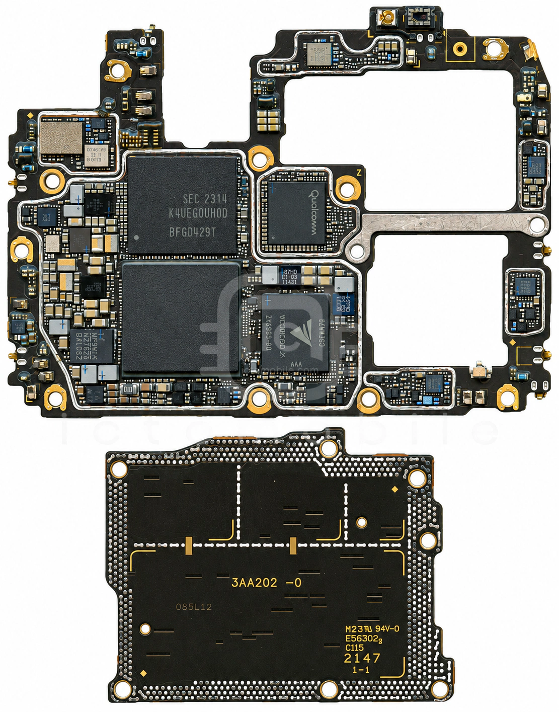

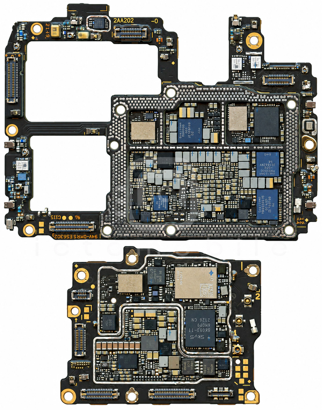

Oppo Find X5 (2AA202)
2AA202
۴۶ موقعیت از ۴۶ موقعیت
۱SDR735فرستنده و گیرنده رادیویی (RF Transceiver) و GPSQUALCOMM Incorporated←
۲QPM5679پاور آمپلی فایر 5GQUALCOMM Incorporated←
۳PM8350تغذیه (PMU)QUALCOMM Incorporated←
۴PM8350Cتغذیه (PMU)QUALCOMM Incorporated←
۵PM8350BHSتغذیه (PMU)QUALCOMM Incorporated←
۶WCD9385Codec صوتQUALCOMM Incorporated←
۷DA9180تغذیه (PMU)Dialog←
۸QPM5677پاور آمپلی فایر 5GQUALCOMM Incorporated←
۹QPM5641سوئیچ آنتن 4GQUALCOMM Incorporated←
۱۰SKY53730-11سوئیچ آنتن DiversitySkyworks Solutions Inc←
۱۱QM77048Eماژول FEM باندهای 3G و 4G و 5G (سوئیچ آنتن + پاور آمپلی فایر)QORVO←
۱۲SKY58081-11ماژول FEM (سوئیچ آنتن کلی + پاور آمپلی فایر GSM)Skyworks Solutions Inc←
۱۳QET6100EPT (Envelope Power Tracker)QUALCOMM Incorporated←
۱۴SN100TNFCNXP Semiconductors←
۱۵SGM3838تغذیه صفحه نمایشSG Micro←
۱۶PSMN4R2-30MLDترانزیستور MosfetNexperia←
۱۷PSMN4R2-30MLDترانزیستور MosfetNexperia←
۱۸NU1619WFFBشارژ بی سیمNuVolta Technologies←
۱۹KTS1675AEUTمحافظ اضافه ولتاژKinetic Technologies←
۲۰PMPB27EPترانزیستور MosfetNexperia←
۲۱KTS1675AEUTمحافظ اضافه ولتاژKinetic Technologies←
۲۲FAN48610BUC50Xکانورتر ولتاژ (DC/DC Voltage Converter)ON Semiconductor←
۲۳MP1601GTFکانورتر ولتاژ (DC/DC Voltage Converter)Monolithic Power System←
۲۴LTVS20H20T5Gدیود محافظ ولتاژ TVSLRC←
۲۵LN3406DT2AGترانزیستور MosfetLRC←
۲۶PM8010تغذیه دوربینQUALCOMM Incorporated←
۲۷PM8008تغذیه دوربینQUALCOMM Incorporated←
۲۸BMI260سنسور شتاب و ژیروسکوپ (Accelerometer and Gyroscope)Bosch←
۲۹LTVS20H9.0T5Gدیود محافظ ولتاژ TVSLRC←
۳۰Marisilicon Xپردازشگر تصویر دوربین (ISP)OPPO←
۳۱TFA9874Dآمپلی فایر صوتGoodix←
۳۲TFA9874Dآمپلی فایر صوتGoodix←
۳۳WCN6856بلوتوث و وای فای (BT & WIFI)QUALCOMM Incorporated←
۳۴KLUEG8UHDC-B0E1حافظه UFS (هارد)Samsung semiconductor←
۳۵K3LK4K40CM-BGCPحافظه RAMSamsung semiconductor←
۳۶Snapdragon 888 5G SM8350CPU بخش Application و BasebandQUALCOMM Incorporated←
۳۷MP2762AشارژMonolithic Power System←
۳۸MAX77932BEWOتغذیه (PMU)Maxim←
۳۹QET5100EPT (Envelope Power Tracker)QUALCOMM Incorporated←
۴۰PMR735Aتغذیه بخش RFQUALCOMM Incorporated←
۴۱QPM5677پاور آمپلی فایر 5GQUALCOMM Incorporated←
۴۲PMK8450بافر کلاکQUALCOMM Incorporated←
۴۳WLAN7207Hسوئیچ آنتن بلوتوث و وای فای (wifi)NXP Semiconductors←
۴۴WLAN7207Hسوئیچ آنتن بلوتوث و وای فای (wifi)NXP Semiconductors←
۴۵FSA4480UCXدرایور USB Type-CON Semiconductor←
۴۶PMPB15XPترانزیستور MosfetNexperia←
