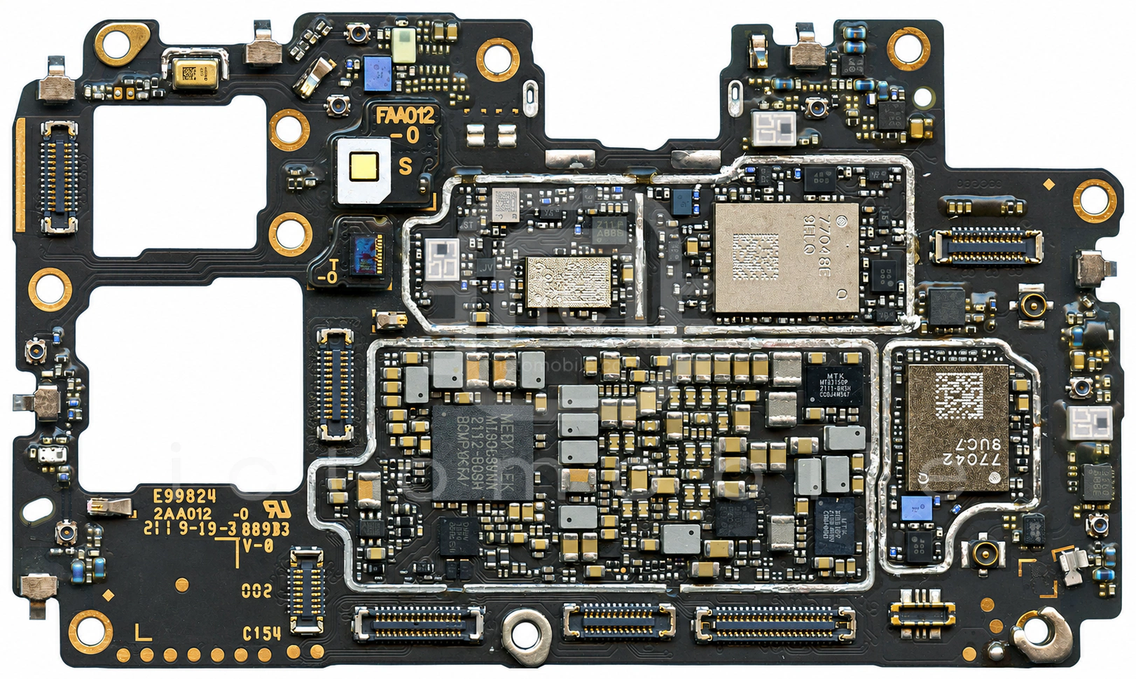

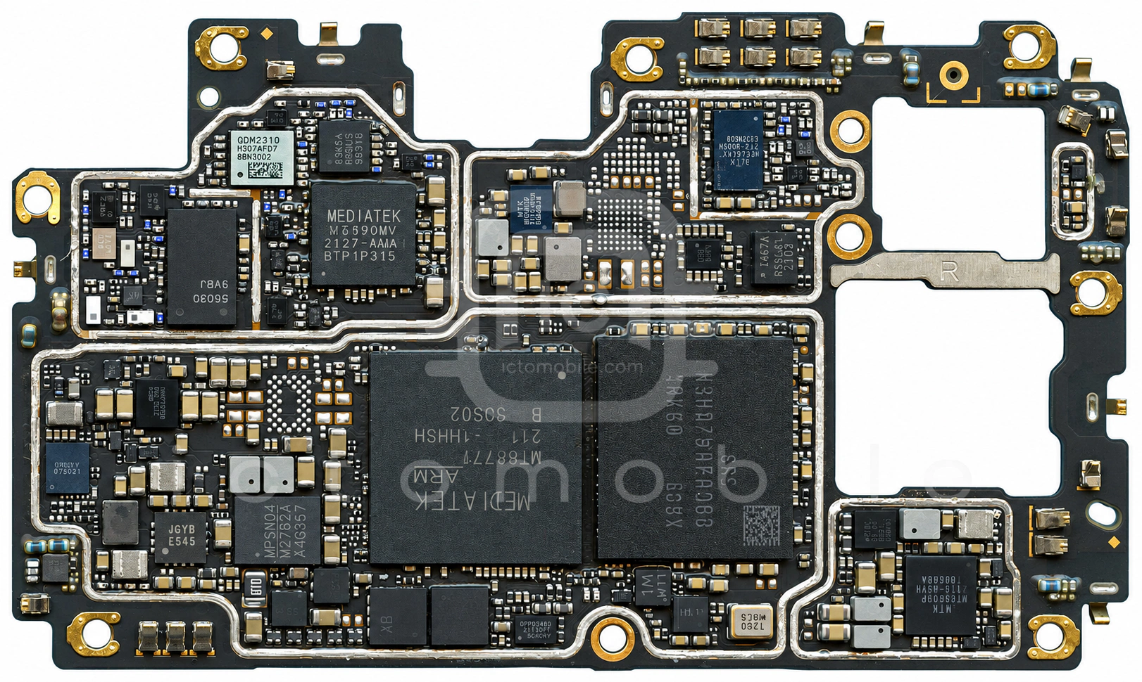

Oppo Reno 6 (2AA012)
2AA012
۳۱ موقعیت از ۳۱ موقعیت
۱MT6635XPبلوتوث، وای فای (wifi) ، رادیو FM و GPSMediatek←
۲ICM-42607-Aسنسور شتاب و ژیروسکوپ (Accelerometer and Gyroscope)InvenSense←
۳TFA9873EUKآمپلی فایر صوتGoodix←
۴MT6360RPتغذیه (PMU)Mediatek←
۵DIO3480AHدرایور USBDIOO Microcircuits←
۶MP2762AشارژMonolithic Power System←
۷MAX77932BEWOتغذیه (PMU)Maxim←
۸Dimensity 900 MT6877V-ZACPU بخش Application و BasebandMediatek←
۹H9HQ15AFAMBDAR-KEMحافظه uMCP (هارد)Skhynix←
۱۰MT6308HPEPT (Envelope Power Tracker)Mediatek←
۱۱MXD83K5Aآمپلی فایر کم نویز (LNA)MAXSCEND←
۱۲QDM2310سوئیچ آنتن DiversityQUALCOMM Incorporated←
۱۳MT6190MVفرستنده و گیرنده رادیویی (RF Transceiver)Mediatek←
۱۴QM56030ماژول FEM باندهای 2G و 3G و 4GQORVO←
۱۵SM3004Bتغذیه صفحه نمایش و صفحه لمسی (تاچ)Silicon Mitus←
۱۶SY6610شارژSilergy←
۱۷FAN53870UC00Xتغذیه دوربینON Semiconductor←
۱۸PMPB13XNEترانزیستور MosfetNexperia←
۱۹LTVS20H20T5Gدیود محافظ ولتاژ TVSLRC←
۲۰RQ3E180GNTBترانزیستور MosfetROHM←
۲۱RQ3E180GNTBترانزیستور MosfetROHM←
۲۲PMPB15XPترانزیستور MosfetNexperia←
۲۳LTVS20H9.0T5Gدیود محافظ ولتاژ TVSLRC←
۲۴QM77048Eماژول FEM باندهای 3G و 4G و 5G (سوئیچ آنتن + پاور آمپلی فایر)QORVO←
۲۵QM77042ماژول FEM (سوئیچ آنتن کلی + پاور آمپلی فایر GSM)QORVO←
۲۶MT6315OPتغذیه (PMU)Mediatek←
۲۷MT6315FPتغذیه (PMU)Mediatek←
۲۸TFA9873EUKآمپلی فایر صوتGoodix←
۲۹DIO4480درایور USB Type-CDIOO Microcircuits←
۳۰MT6365VMWتغذیه (PMU)Mediatek←
۳۱QM78207ماژول FEM باندهای 5G (سوئیچ آنتن + پاور آمپلی فایر)QORVO←
