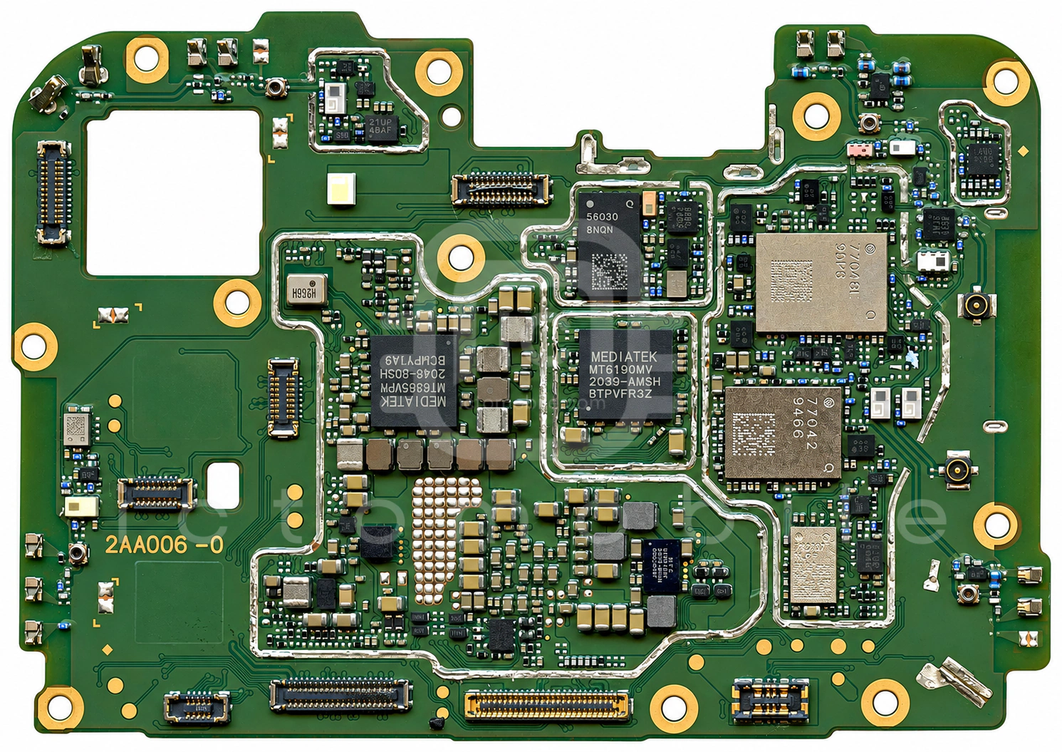

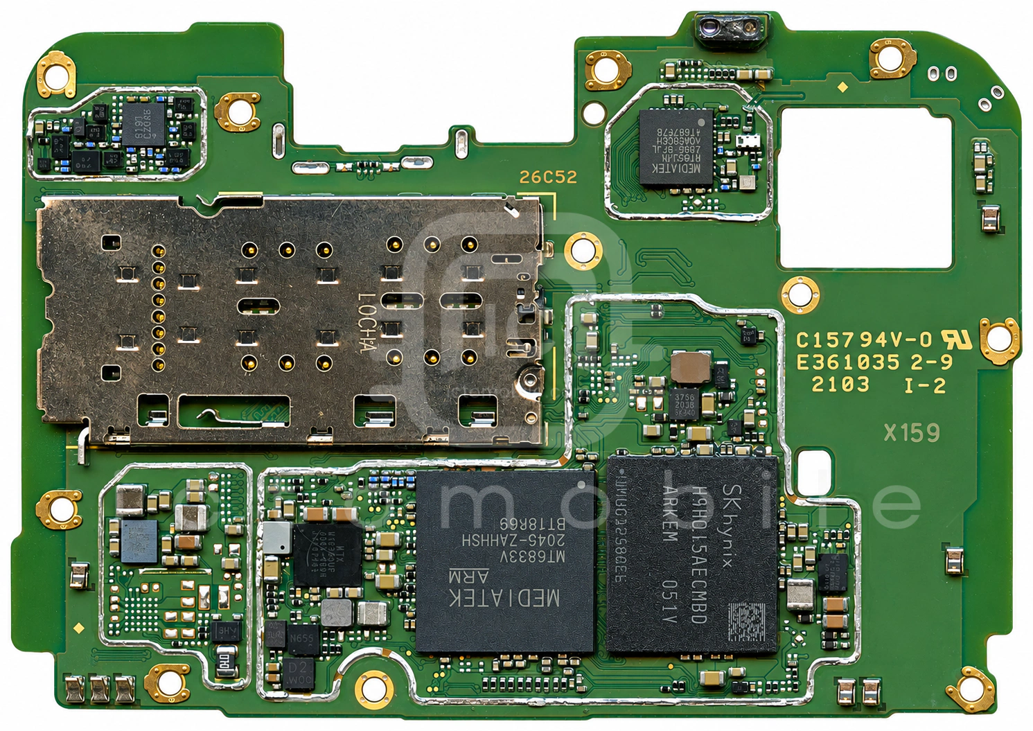

Oppo A55 | Oppo A55S | Realme V11 | Realme V11S (2AA006)
2AA006
۲۷ موقعیت از ۲۷ موقعیت
۲SGM3756درایور بک لایت LCDSG Micro←
۳H9HQ15AECMBDAR-KEMحافظه uMCP (هارد)Skhynix←
۴SIA8109آمپلی فایر صوتVishay Siliconix←
۵Dimensity 700 MT6833V-ZACPU بخش Application و BasebandMediatek←
۶MT6360UPتغذیه و شارژMediatek←
۷MT6308MPEPT (Envelope Power Tracker)Mediatek←
۸MT6191Wسوئیچ آنتنMediatek←
۹AW32905FCRمحافظ اضافه ولتاژAwinic←
۱۰LN3406DT2AGترانزیستور MosfetLRC←
۱۱PTVS18VU1UPAدیود محافظ ولتاژ TVSNexperia←
۱۲QM77048Eماژول FEM باندهای 3G و 4G و 5G (سوئیچ آنتن + پاور آمپلی فایر)QORVO←
۱۳QM56030ماژول FEM باندهای 2G و 3G و 4GQORVO←
۱۴MT6190MVفرستنده و گیرنده رادیویی (RF Transceiver)Mediatek←
۱۵QM77042ماژول FEM (سوئیچ آنتن کلی + پاور آمپلی فایر GSM)QORVO←
۱۶QM78207ماژول FEM باندهای 5G (سوئیچ آنتن + پاور آمپلی فایر)QORVO←
۱۷MT6315NPتغذیه (PMU)Mediatek←
۱۸MT6365VPWتغذیه (PMU)Mediatek←
۱۹MXD8680Sسوئیچ آنتن DiversityMAXSCEND←
۲۰MXD8539Sسوئیچ آنتن DiversityMAXSCEND←
۲۱MXD8680Sسوئیچ آنتن DiversityMAXSCEND←
۲۲MXD9121UTآمپلی فایر کم نویز (LNA)MAXSCEND←
۲۳SM5109تغذیه صفحه نمایشSilicon Mitus←
۲۴DIO5000QN10سوئیچ آنالوگ SPDTDIOO Microcircuits←
۲۵LIS2HH12سنسور شتاب (Accelerometer)STMicroelectronics←
۲۶WL2836D18-4رگولاتور ولتاژ LDOWILLSEMI←
۲۷MXD9121UTآمپلی فایر کم نویز (LNA)MAXSCEND←
