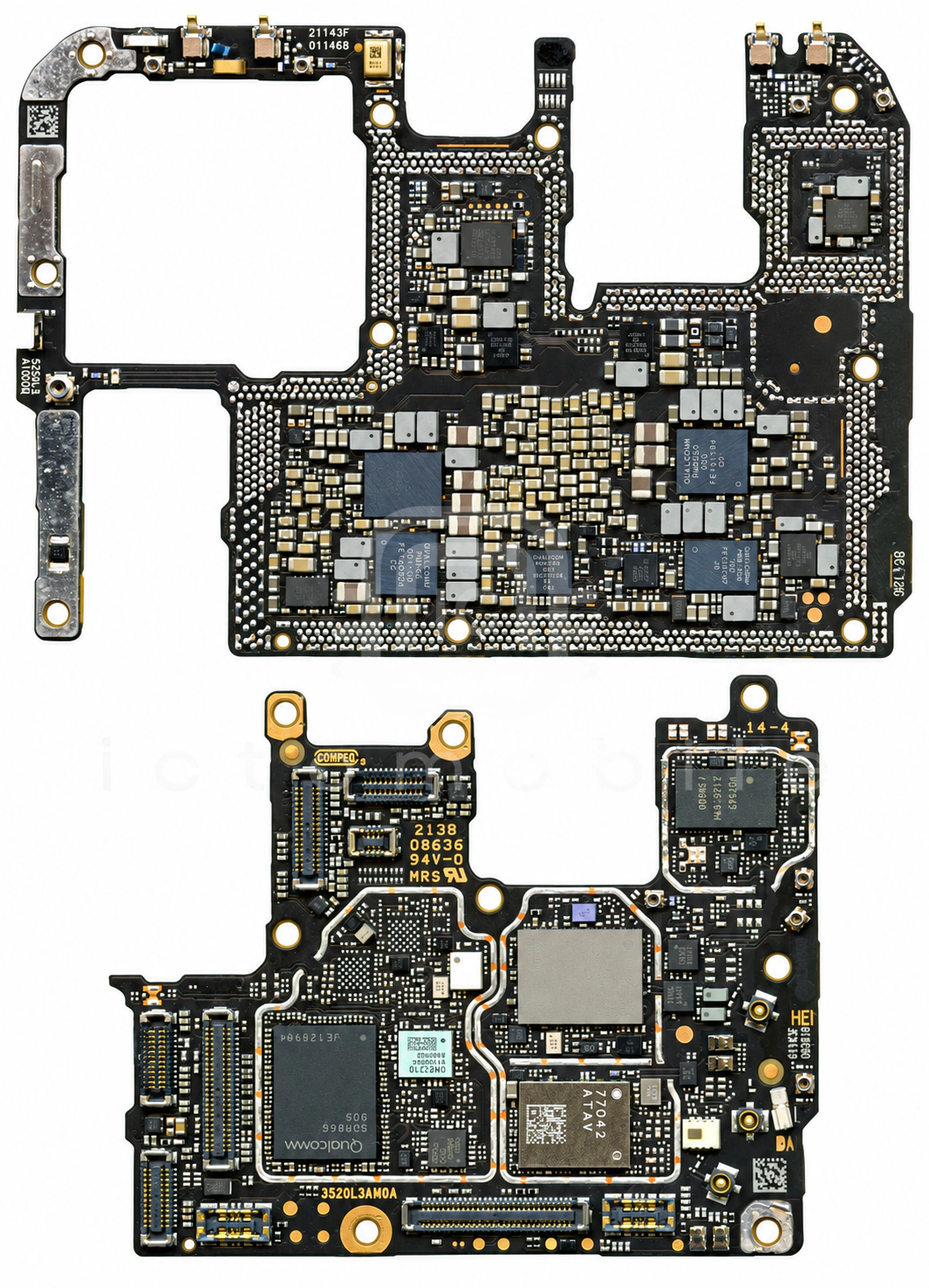

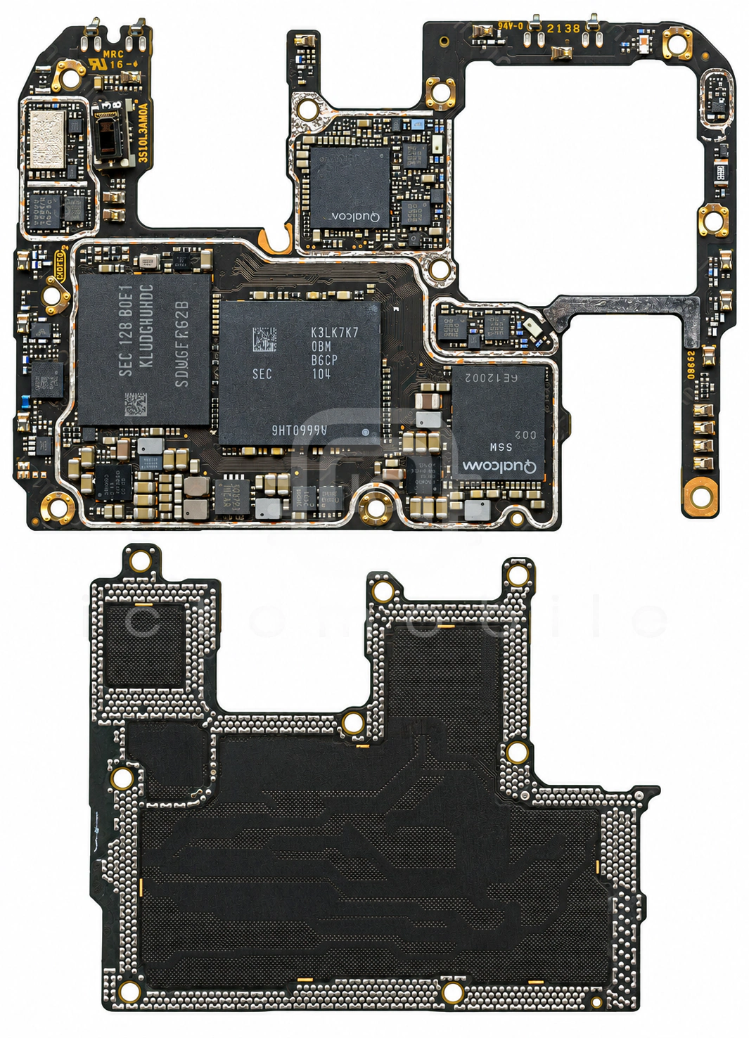

برد شیائومی Mi 12X (3510L3AM0A)
3510L3AM0A
۵۳ موقعیت از ۵۳ موقعیت
۱QM13124Cسوئیچ آنتنQORVO←
۲PM3003Aکانورتر ولتاژ (DC/DC Voltage Converter)QUALCOMM Incorporated←
۳WL2834CAرگولاتور ولتاژ LDOOmniVision←
۴Snapdragon 870 5G SM8250-ACCPU بخش Application و BasebandQUALCOMM Incorporated←
۵MXD8539Hسوئیچ آنتنMAXSCEND←
۶QM13344TR13سوئیچ SPSTQORVO←
۷WLAN7207Cسوئیچ آنتن بلوتوث و وای فای (wifi)NXP Semiconductors←
۸LN8000شارژLion Semiconductor←
۹QM77042ماژول FEM (سوئیچ آنتن کلی + پاور آمپلی فایر GSM)QORVO←
۱۰LSM6DSOسنسور شتاب و ژیروسکوپ (Accelerometer and Gyroscope)STMicroelectronics←
۱۱PM8008تغذیه دوربینQUALCOMM Incorporated←
۱۲QDM2310سوئیچ آنتن DiversityQUALCOMM Incorporated←
۱۳DIO4480درایور USB Type-CDIOO Microcircuits←
۱۴PM8250تغذیه (PMU)QUALCOMM Incorporated←
۱۵QM78207ماژول FEM باندهای 5G (سوئیچ آنتن + پاور آمپلی فایر)QORVO←
۱۶SDX55MCPU بخش BasebandQUALCOMM Incorporated←
۱۷WCD9380Codec صوتQUALCOMM Incorporated←
۱۸MXD8723Eسوئیچ آنالوگ SPDTMAXSCEND←
۱۹PM8150Aتغذیه (PMU)QUALCOMM Incorporated←
۲۰MXD9129UAماژول FEM باندهای 5G (سوئیچ آنتن + پاور آمپلی فایر)MAXSCEND←
۲۱AK09919Cسنسور مغناطیسی قطب نما (Compass)AKM←
۲۲QLN5030سوئیچ آنتنQUALCOMM Incorporated←
۲۳PM8150Bتغذیه (PMU)QUALCOMM Incorporated←
۲۴AW8697FCRدرایور ویبراتورAwinic←
۲۵SN110TUK1NFCNXP Semiconductors←
۲۶VC7643-63Hپاور آمپلی فایر 3G و 4G و 5GVANCHIP←
۲۷EMR13N03Mترانزیستور MosfetDIODES←
۲۸SDR865فرستنده و گیرنده رادیویی (RF Transceiver)QUALCOMM Incorporated←
۲۹WLAN7207Hسوئیچ آنتن بلوتوث و وای فای (wifi)NXP Semiconductors←
۳۰KLUDG4UHDB-B2D1حافظه UFS (هارد)Samsung semiconductor←
۳۱WLAN7207Hسوئیچ آنتن بلوتوث و وای فای (wifi)NXP Semiconductors←
۳۲NCP163AMX280TBGرگولاتور ولتاژ LDOON Semiconductor←
۳۳NT50372Sتغذیه صفحه نمایشNovaTek←
۳۴QM12114سوئیچ SP4TQORVO←
۳۵PNM6N30V20MFترانزیستور MosfetPrisemi←
۳۶AW15045FDRآمپلی فایر GPSAwinic←
۳۷QET5100ردیاب پوش توان (EPT)QUALCOMM Incorporated←
۳۸LN8000شارژLion Semiconductor←
۳۹QCA6391بلوتوث و وای فای (BT & WIFI)QUALCOMM Incorporated←
۴۰QM77048Eماژول FEM باندهای 3G و 4G و 5G (سوئیچ آنتن + پاور آمپلی فایر)QORVO←
۴۱QM11122Aسوئیچ آنالوگ DPDTQUALCOMM Incorporated←
۴۲K3LK7K70BM-BGCPحافظه RAMSamsung semiconductor←
۴۳CS35L41Bآمپلی فایر صوتCirrus Logic←
۴۴MXD8539Hسوئیچ آنتنMAXSCEND←
۴۵QET5100ردیاب پوش توان (EPT)QUALCOMM Incorporated←
۴۶PMDXB600UNEترانزیستور MosfetNexperia←
۴۷SGM2038-1.1رگولاتور ولتاژ LDOSG Micro←
۴۸NCP163AMX280TBGرگولاتور ولتاژ LDOON Semiconductor←
۴۹CS35L41Bآمپلی فایر صوتCirrus Logic←
۵۰PMX55تغذیه بخش BasebandQUALCOMM Incorporated←
۵۱PMK8002بافر کلاکQUALCOMM Incorporated←
۵۲MXD9121UAسوئیچ آنتن DiversityMAXSCEND←
۵۳WLAN7207Cسوئیچ آنتن بلوتوث و وای فای (wifi)NXP Semiconductors←
