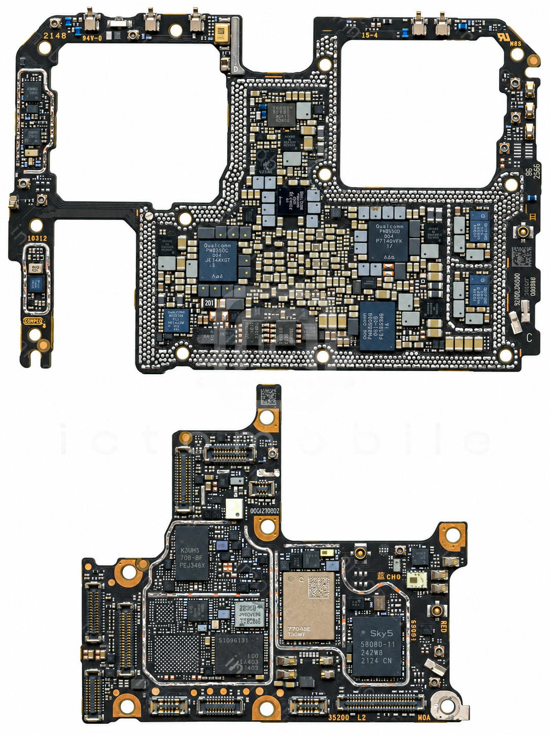

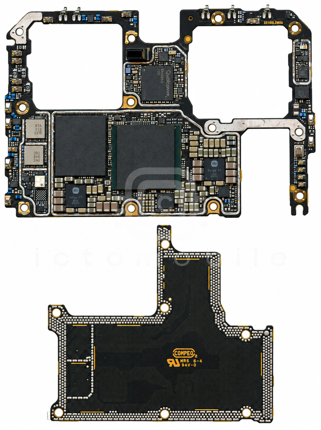

برد شیائومی Mi 12 Pro (35100L2M0A)
35100L2M0A
۶۶ موقعیت از ۶۶ موقعیت
۱PSMN2R4-30MLDترانزیستور MosfetNexperia←
۲MXD8723Eسوئیچ آنالوگ SPDTMAXSCEND←
۳DMT35M4LFDFترانزیستور MosfetDIODES←
۴Surge P1شارژXiaomi←
۵FPF2595UCXمحافظ اضافه ولتاژON Semiconductor←
۶PMR735Aتغذیه بخش RFQUALCOMM Incorporated←
۷SAFFB1G56KB0F0AR15فیلتر مسیر GPSنامعلوم←
۸CS35L41Bآمپلی فایر صوتCirrus Logic←
۹Snapdragon 8 Gen 1 5G SM8450CPU بخش Application و BasebandQUALCOMM Incorporated←
۱۰QM13344TR13سوئیچ SPSTQORVO←
۱۱ET51530YBرگولاتور ولتاژ LDOWuxi Etek Microelectronics Co←
۱۲QET7100ردیاب پوش توان (EPT)QUALCOMM Incorporated←
۱۳CS35L41Bآمپلی فایر صوتCirrus Logic←
۱۴VC7643-63Hپاور آمپلی فایر 3G و 4G و 5GVANCHIP←
۱۵QPM6677ماژول FEM باندهای 5G (سوئیچ آنتن + پاور آمپلی فایر)QUALCOMM Incorporated←
۱۶NCP163AMX180TBGرگولاتور ولتاژ LDOON Semiconductor←
۱۷SAFFB881MAN0F0Aفیلتر RFMurata←
۱۸NU1652WYYBشارژ بی سیمNuVolta Technologies←
۱۹HN8T05BZGKX015حافظه UFS (هارد)Skhynix←
۲۰QM13124Cسوئیچ آنتنQORVO←
۲۱CS35L41Bآمپلی فایر صوتCirrus Logic←
۲۲DMT35M4LFDFترانزیستور MosfetDIODES←
۲۳AW15045FDRآمپلی فایر GPSAwinic←
۲۴QM11033Aسوئیچ SP3TQORVO←
۲۵MXD8546Cسوئیچ آنالوگ DPDTMAXSCEND←
۲۶PM8008تغذیه دوربینQUALCOMM Incorporated←
۲۷QLN5030سوئیچ آنتنQUALCOMM Incorporated←
۲۸SKY58080-11ماژول FEM باندهای 2G و 3G و 4GSkyworks Solutions Inc←
۲۹QM45197ماژول FEM وای فای (پاور آمپلی فایر و سوئیچ آنتن)QORVO←
۳۰QM77048Eماژول FEM باندهای 3G و 4G و 5G (سوئیچ آنتن + پاور آمپلی فایر)QORVO←
۳۱SAFFB942MAN0F0Aفیلتر RFMurata←
۳۲PSMN2R4-30MLDترانزیستور MosfetNexperia←
۳۳NCP163AMX290TBGرگولاتور ولتاژ LDOON Semiconductor←
۳۴PMDXB600UNEترانزیستور MosfetNexperia←
۳۵QM13124Cسوئیچ آنتنQORVO←
۳۶SGM2051-ADJرگولاتور ولتاژ LDOSG Micro←
۳۷QDM2310سوئیچ آنتن DiversityQUALCOMM Incorporated←
۳۸MXD8645Hسوئیچ آنتن 5GMAXSCEND←
۳۹PM8350تغذیه (PMU)QUALCOMM Incorporated←
۴۰SN110TUK1NFCNXP Semiconductors←
۴۱K3LK7K70BM-BGCPحافظه RAMSamsung semiconductor←
۴۲QM42195ماژول FEM وای فای (پاور آمپلی فایر و سوئیچ آنتن)QORVO←
۴۳KTC2110ECAA-TRکانورتر ولتاژ (DC/DC Voltage Converter)Kinetic Technologies←
۴۴SGM2038-1.1رگولاتور ولتاژ LDOSG Micro←
۴۵QM22545فیلتر مسیر آنتن بلوتوث و وای فای (wifi)QORVO←
۴۶LSM6DSOسنسور شتاب و ژیروسکوپ (Accelerometer and Gyroscope)STMicroelectronics←
۴۷PM8350Cتغذیه (PMU)QUALCOMM Incorporated←
۴۸WCN6856بلوتوث و وای فای (BT & WIFI)QUALCOMM Incorporated←
۴۹QET7100ردیاب پوش توان (EPT)QUALCOMM Incorporated←
۵۰ET9918Bمحافظ اضافه ولتاژWuxi Etek Microelectronics Co←
۵۱PMK8450بافر کلاکQUALCOMM Incorporated←
۵۲SDR735فرستنده و گیرنده رادیویی (RF Transceiver) و GPSQUALCOMM Incorporated←
۵۳Surge P1شارژXiaomi←
۵۴CS35L41Bآمپلی فایر صوتCirrus Logic←
۵۵PM8450تغذیه (PMU)QUALCOMM Incorporated←
۵۶NCP163AMX280TBGرگولاتور ولتاژ LDOON Semiconductor←
۵۷QPM6679ماژول FEM باندهای 5G (سوئیچ آنتن + پاور آمپلی فایر)QUALCOMM Incorporated←
۵۸ET9552محافظ اضافه ولتاژWuxi Etek Microelectronics Co←
۵۹PM8350BHتغذیه (PMU)QUALCOMM Incorporated←
۶۰FSA4480UCXدرایور USB Type-CON Semiconductor←
۶۱WCD9380Codec صوتQUALCOMM Incorporated←
۶۲QM42195ماژول FEM وای فای (پاور آمپلی فایر و سوئیچ آنتن)QORVO←
۶۳ES30P4N3HXدیود محافظ ولتاژ TVSWuxi Etek Microelectronics Co←
۶۴QM45197ماژول FEM وای فای (پاور آمپلی فایر و سوئیچ آنتن)QORVO←
۶۵QM11033Aسوئیچ SP3TQORVO←
۶۶AK09919Cسنسور مغناطیسی قطب نما (Compass)AKM←
