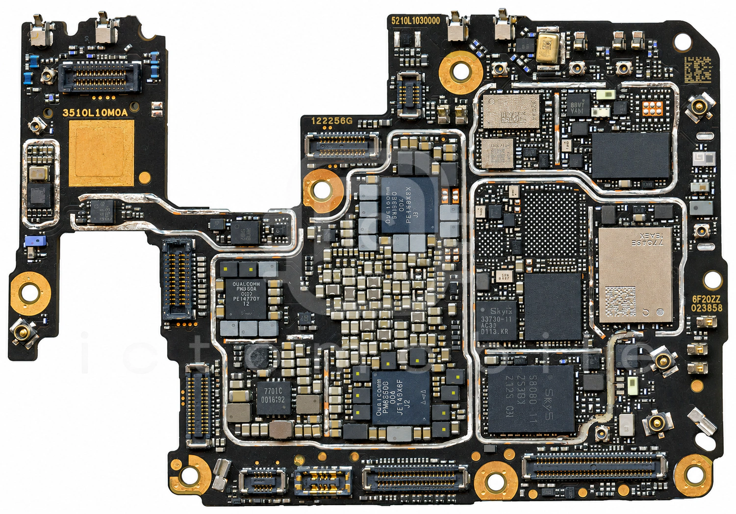

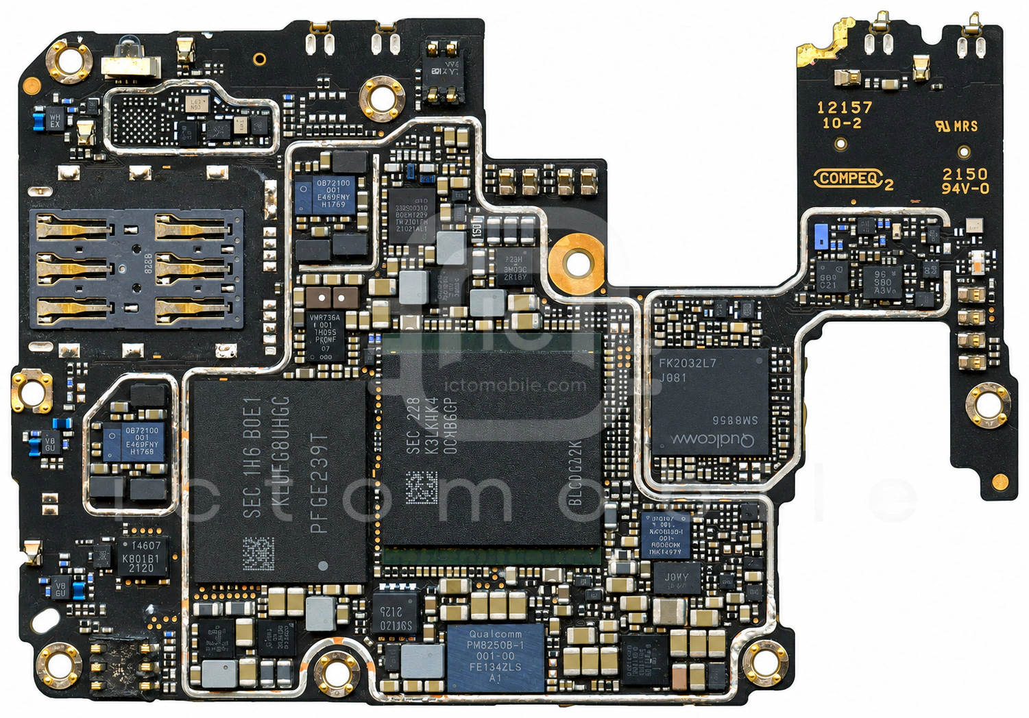

برد شیائومی Redmi K50 E Sports (3510L10MOA)
3510L10MOA
۴۱ موقعیت از ۴۱ موقعیت
۱SKY58080-11ماژول FEM باندهای 2G و 3G و 4GSkyworks Solutions Inc←
۲NCP163AMX290TBGرگولاتور ولتاژ LDOON Semiconductor←
۳SGM3836Aتغذیه صفحه نمایشSG Micro←
۴CS35L41Bآمپلی فایر صوتCirrus Logic←
۵QM13124Cسوئیچ آنتنQORVO←
۶ICM-40607سنسور شتاب و ژیروسکوپ (Accelerometer and Gyroscope)InvenSense←
۷MXD8539Hسوئیچ آنتنMAXSCEND←
۸PMK8450بافر کلاکQUALCOMM Incorporated←
۹VC7643-63Hپاور آمپلی فایر 3G و 4G و 5GVANCHIP←
۱۰QET7100ردیاب پوش توان (EPT)QUALCOMM Incorporated←
۱۱CS35L41Bآمپلی فایر صوتCirrus Logic←
۱۲PM8350Cتغذیه (PMU)QUALCOMM Incorporated←
۱۳QM77048Eماژول FEM باندهای 3G و 4G و 5G (سوئیچ آنتن + پاور آمپلی فایر)QORVO←
۱۴WL2866Dتغذیه دوربینOmniVision←
۱۵QM45197ماژول FEM وای فای (پاور آمپلی فایر و سوئیچ آنتن)QORVO←
۱۶QET7100ردیاب پوش توان (EPT)QUALCOMM Incorporated←
۱۷PM8350تغذیه (PMU)QUALCOMM Incorporated←
۱۸AW86927FCRدرایور ویبراتورAwinic←
۱۹SKY53730-11سوئیچ آنتن DiversitySkyworks Solutions Inc←
۲۰CS35L41Bآمپلی فایر صوتCirrus Logic←
۲۱SDR735فرستنده و گیرنده رادیویی (RF Transceiver) و GPSQUALCOMM Incorporated←
۲۲WL2836D28-4رگولاتور ولتاژ LDOWILLSEMI←
۲۳PMR735Aتغذیه بخش RFQUALCOMM Incorporated←
۲۴PSM8PN30V120ترانزیستور MosfetPrisemi←
۲۵QM11033Aسوئیچ SP3TQORVO←
۲۶QDM6577سوئیچ آنتن 5GQUALCOMM Incorporated←
۲۷CS35L41Bآمپلی فایر صوتCirrus Logic←
۲۸NCP163AMX280TBGرگولاتور ولتاژ LDOON Semiconductor←
۲۹PM8350BHSتغذیه (PMU)QUALCOMM Incorporated←
۳۰PM8450تغذیه (PMU)QUALCOMM Incorporated←
۳۱WCD9380Codec صوتQUALCOMM Incorporated←
۳۲QM42195ماژول FEM وای فای (پاور آمپلی فایر و سوئیچ آنتن)QORVO←
۳۳K3LK4K40CM-BGCPحافظه RAMSamsung semiconductor←
۳۴QPM6477پاور آمپلی فایر 5GQORVO←
۳۵QM45197ماژول FEM وای فای (پاور آمپلی فایر و سوئیچ آنتن)QORVO←
۳۶KLUEG8UHGC-B0E1حافظه UFS (هارد)Samsung semiconductor←
۳۷WCN6856بلوتوث و وای فای (BT & WIFI)QUALCOMM Incorporated←
۳۸NCP163AMX290TBGرگولاتور ولتاژ LDOON Semiconductor←
۳۹SN110TUK1NFCNXP Semiconductors←
۴۰QM42195ماژول FEM وای فای (پاور آمپلی فایر و سوئیچ آنتن)QORVO←
۴۱SMB1399شارژQUALCOMM Incorporated←
