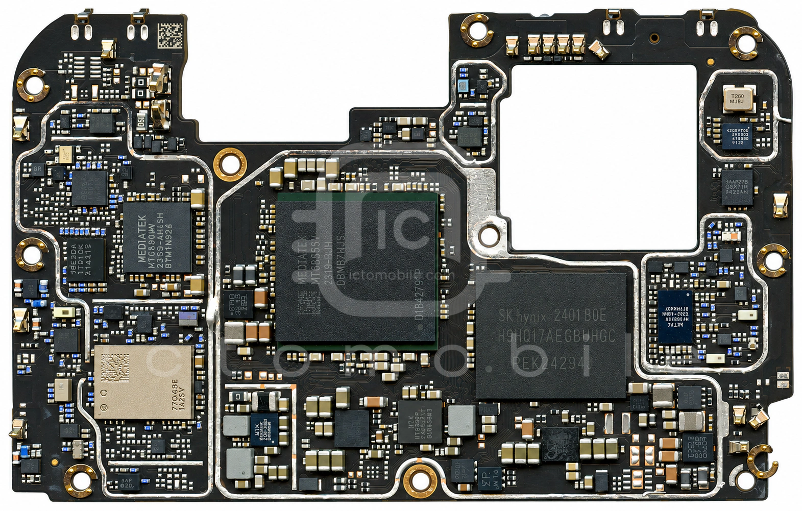

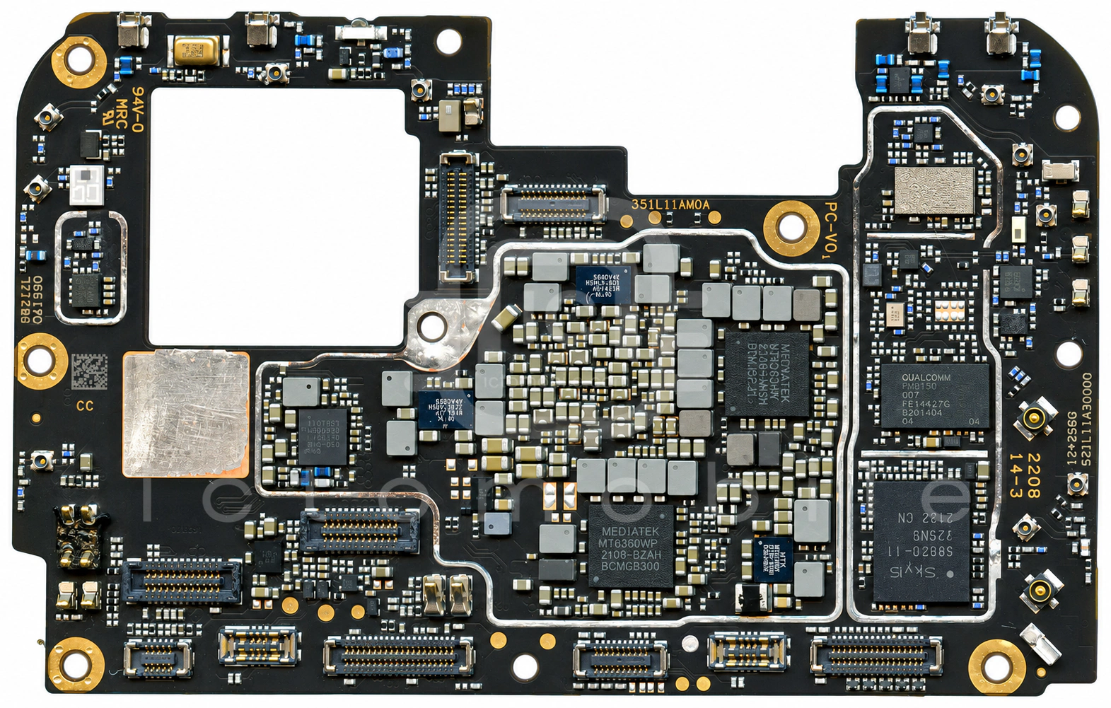

برد شیائومی Redmi K50 (351L11AMOA)
351L11AMOA
۴۱ موقعیت از ۴۱ موقعیت
۱MT6319IPتغذیه (PMU)Mediatek←
۲TFA9874Bآمپلی فایر صوتNXP Semiconductors←
۳SC8551AشارژSOUTHCHIP←
۴WL2834CAرگولاتور ولتاژ LDOOmniVision←
۵WL2836D18-4رگولاتور ولتاژ LDOWILLSEMI←
۶FAN53870UC00Xتغذیه دوربینON Semiconductor←
۷MT6363AWتغذیه (PMU)Mediatek←
۸VC7643-63Hپاور آمپلی فایر 3G و 4G و 5GVANCHIP←
۹MXD98E2DAسوئیچ آنتن DiversityMAXSCEND←
۱۰KTD2687EURدرایور LED فلاش دوربینKinetic Technologies←
۱۱LSM6DSOسنسور شتاب و ژیروسکوپ (Accelerometer and Gyroscope)STMicroelectronics←
۱۲QM12114سوئیچ SP4TQORVO←
۱۳MXD9121UAسوئیچ آنتن DiversityMAXSCEND←
۱۴QM78207ماژول FEM باندهای 5G (سوئیچ آنتن + پاور آمپلی فایر)QORVO←
۱۵MT6375Pتغذیه (PMU)Mediatek←
۱۶NCP163AMX290TBGرگولاتور ولتاژ LDOON Semiconductor←
۱۷PNM6N30V20MFترانزیستور MosfetPrisemi←
۱۸MT6368DWتغذیه (PMU)Mediatek←
۱۹MT6637XPبلوتوث، وای فای (wifi) و GPSMediatek←
۲۰MXD9121UAسوئیچ آنتن DiversityMAXSCEND←
۲۱SC8551AشارژSOUTHCHIP←
۲۲MT6319APتغذیه (PMU)Mediatek←
۲۳MT6308HPردیاب پوش توان (EPT)Mediatek←
۲۴K3LK4K40CM-BGCPحافظه RAMSamsung semiconductor←
۲۵MT6190MVفرستنده و گیرنده رادیویی (RF Transceiver)Mediatek←
۲۶MXD8539Hسوئیچ آنتنMAXSCEND←
۲۷SKY58080-11ماژول FEM باندهای 2G و 3G و 4GSkyworks Solutions Inc←
۲۸PMPB16R5XNEترانزیستور MosfetNXP Semiconductors←
۲۹TFA9874Bآمپلی فایر صوتNXP Semiconductors←
۳۰MT6691ZXPکانورتر ولتاژ (DC/DC Voltage Converter)Mediatek←
۳۱SGM2045-1.80XXDH4Gرگولاتور ولتاژ LDOSG Micro←
۳۲MT6685LPبافر کلاکMediatek←
۳۳KLUEG8UHGC-B0E1حافظه UFS (هارد)Samsung semiconductor←
۳۴SN110TUK1NFCNXP Semiconductors←
۳۵MXD9121UAسوئیچ آنتن DiversityMAXSCEND←
۳۶Dimensity 8100 MT6895ZCPU بخش Application و BasebandMediatek←
۳۷MXD83K5Aآمپلی فایر کم نویز (LNA)MAXSCEND←
۳۸QM77048Eماژول FEM باندهای 3G و 4G و 5G (سوئیچ آنتن + پاور آمپلی فایر)QORVO←
۳۹QM13124Cسوئیچ آنتنQORVO←
۴۰SGM61022XTDE8Gکانورتر ولتاژ (DC/DC Voltage Converter)SG Micro←
۴۱MT6308HPردیاب پوش توان (EPT)Mediatek←
