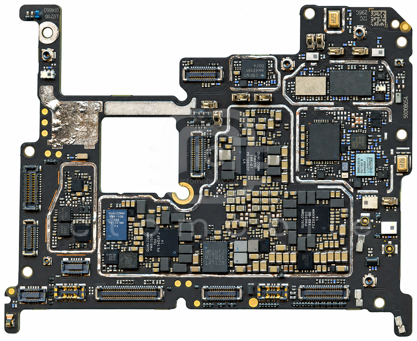

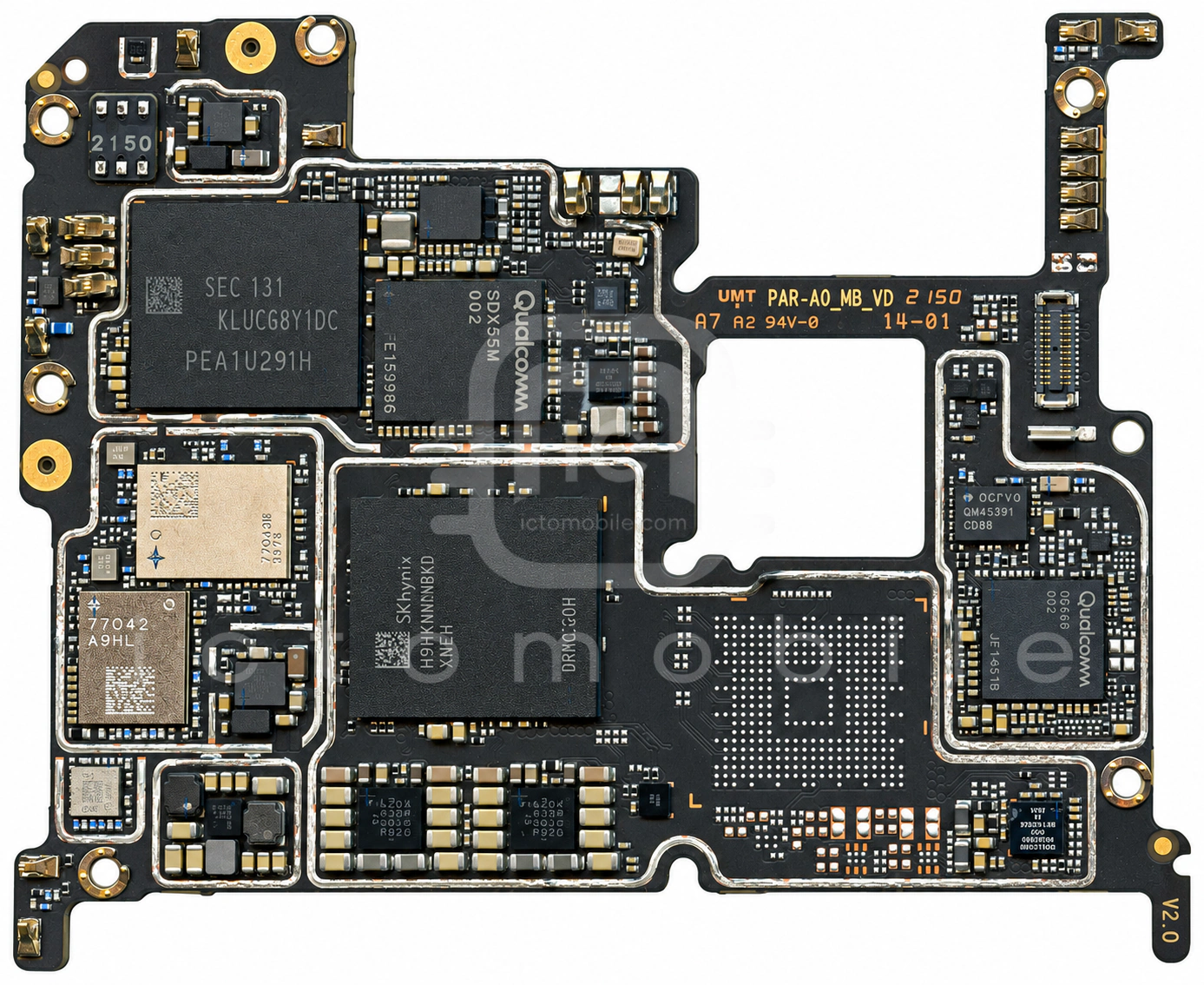

برد شیائومی Black Shark 5
۳۶ موقعیت از ۳۶ موقعیت
۱2778VنامعلومQORVO←
۲QM42391ماژول FEM وای فای (پاور آمپلی فایر و سوئیچ آنتن)QORVO←
۳VC7643-63Hپاور آمپلی فایر 3G و 4G و 5GVANCHIP←
۴QM77048Eماژول FEM باندهای 3G و 4G و 5G (سوئیچ آنتن + پاور آمپلی فایر)QORVO←
۵DIO4480درایور USB Type-CDIOO Microcircuits←
۶LSM6DSOسنسور شتاب و ژیروسکوپ (Accelerometer and Gyroscope)STMicroelectronics←
۷AW2023DNRدرایور RGB LEDAwinic←
۸QM77042ماژول FEM (سوئیچ آنتن کلی + پاور آمپلی فایر GSM)QORVO←
۹KLUEG8UHDC-B0E1حافظه UFS (هارد)Samsung semiconductor←
۱۰QDM2310سوئیچ آنتن DiversityQUALCOMM Incorporated←
۱۱SN110TB2VNFCNXP Semiconductors←
۱۲PM8250تغذیه (PMU)QUALCOMM Incorporated←
۱۳MP2762AشارژMonolithic Power System←
۱۴QM45391آمپلی فایر کم نویز (LNA)QORVO←
۱۵WCD9380Codec صوتQUALCOMM Incorporated←
۱۶SDX55MCPU بخش BasebandQUALCOMM Incorporated←
۱۷SMB1396شارژQUALCOMM Incorporated←
۱۸PMK8350بافر کلاکQUALCOMM Incorporated←
۱۹PM8150Aتغذیه (PMU)QUALCOMM Incorporated←
۲۰CS35L41Bآمپلی فایر صوتCirrus Logic←
۲۱MAX77932BEWOتغذیه (PMU)Maxim←
۲۲SDR735فرستنده و گیرنده رادیویی (RF Transceiver) و GPSQUALCOMM Incorporated←
۲۳SMB1396شارژQUALCOMM Incorporated←
۲۴FAN48610BUC50Xکانورتر ولتاژ (DC/DC Voltage Converter)ON Semiconductor←
۲۵SM3010Bتغذیه صفحه نمایشSilicon Mitus←
۲۶QET5100ردیاب پوش توان (EPT)QUALCOMM Incorporated←
۲۷PMX55تغذیه بخش BasebandQUALCOMM Incorporated←
۲۸CSA37F61درایور کلیدهای لمسی (تاچ)CHIPSEA←
۲۹K3LK4K40CM-BGCPحافظه RAMSamsung semiconductor←
۳۰AW2023DNRدرایور RGB LEDAwinic←
۳۱Snapdragon 870 5G SM8250-ACCPU بخش Application و BasebandQUALCOMM Incorporated←
۳۲QCA6391بلوتوث و وای فای (BT & WIFI)QUALCOMM Incorporated←
۳۳QET6105APT (Average Power Tracking)QUALCOMM Incorporated←
۳۴PM8008تغذیه دوربینQUALCOMM Incorporated←
۳۵PM8150Bتغذیه (PMU)QUALCOMM Incorporated←
۳۶QLN5030سوئیچ آنتنQUALCOMM Incorporated←
