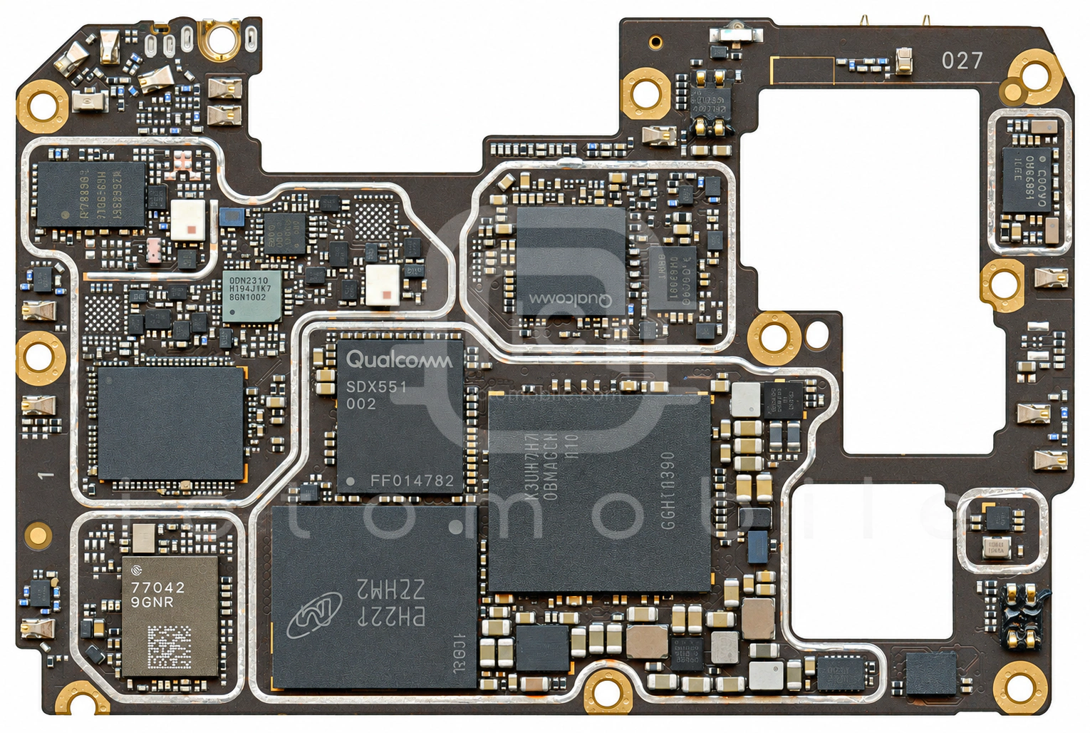

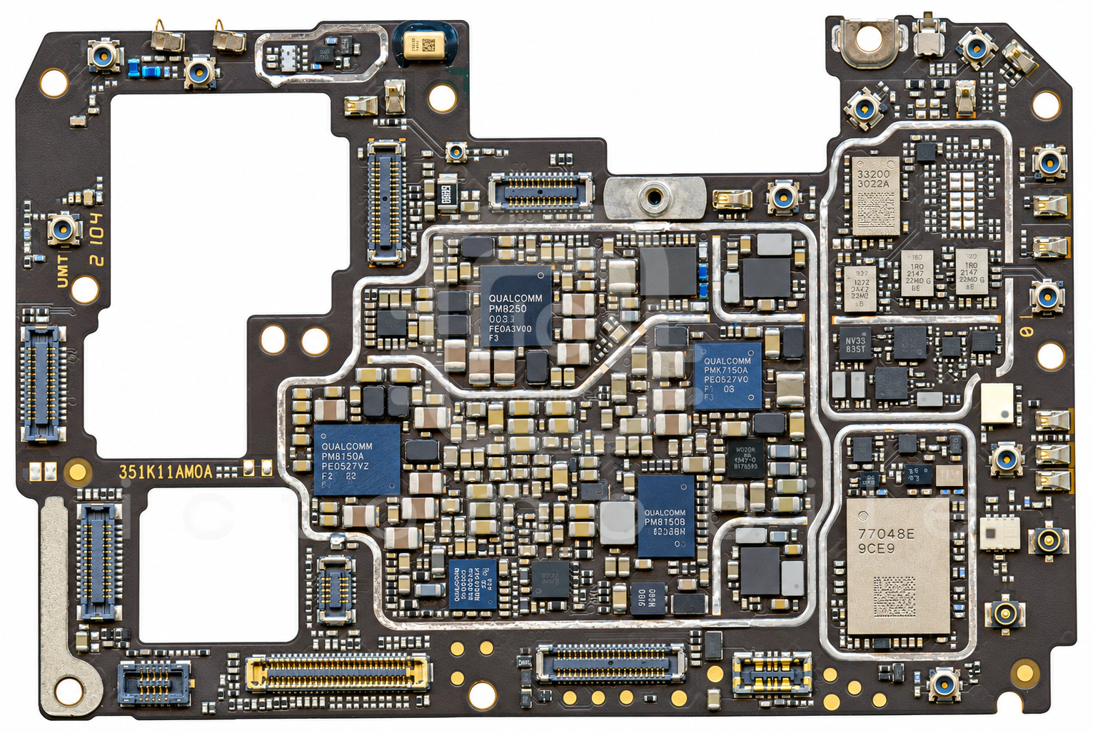

برد شیائومی Mi 11X (351K11AM0A)
351K11AM0A
۴۹ موقعیت از ۴۹ موقعیت
۱AK09918Cسنسور مغناطیسی قطب نما (Compass)AKM←
۲SN100TNFCNXP Semiconductors←
۳QDM5577سوئیچ آنتن 5GQUALCOMM Incorporated←
۴MXD8539Sسوئیچ آنتن DiversityMAXSCEND←
۵WNM3060Aترانزیستور MosfetWILLSEMI←
۶QM12114سوئیچ SP4TQORVO←
۷PMZ600UNEترانزیستور MosfetNexperia←
۸MTFC256GARATEK-WTحافظه UFS (هارد)Micron←
۹QM77042ماژول FEM (سوئیچ آنتن کلی + پاور آمپلی فایر GSM)QORVO←
۱۰QM11122Aسوئیچ آنالوگ DPDTQUALCOMM Incorporated←
۱۱WCD9380Codec صوتQUALCOMM Incorporated←
۱۲PM8150Aتغذیه (PMU)QUALCOMM Incorporated←
۱۳QM77048Eماژول FEM باندهای 3G و 4G و 5G (سوئیچ آنتن + پاور آمپلی فایر)QORVO←
۱۴PMX55تغذیه بخش BasebandQUALCOMM Incorporated←
۱۵MXD8539Sسوئیچ آنتن DiversityMAXSCEND←
۱۶MXDLN14TCآمپلی فایر GPSMAXSCEND←
۱۷NCP163AMX270TBGرگولاتور ولتاژ LDOON Semiconductor←
۱۸QDM2310سوئیچ آنتن DiversityQUALCOMM Incorporated←
۱۹QM42391ماژول FEM وای فای (پاور آمپلی فایر و سوئیچ آنتن)QORVO←
۲۰QM11033Aسوئیچ SP3TQORVO←
۲۱PM8250تغذیه (PMU)QUALCOMM Incorporated←
۲۲SDR865فرستنده و گیرنده رادیویی (RF Transceiver)QUALCOMM Incorporated←
۲۳QM78200Aسوئیچ آنتن 5GQORVO←
۲۴QDM5577سوئیچ آنتن 5GQUALCOMM Incorporated←
۲۵K3LK4K40BM-BGCNحافظه RAMSamsung semiconductor←
۲۶QCA6391بلوتوث و وای فای (BT & WIFI)QUALCOMM Incorporated←
۲۷MXD8645Hسوئیچ آنتن 5GMAXSCEND←
۲۸QET5100ردیاب پوش توان (EPT)QUALCOMM Incorporated←
۲۹SM3010Bتغذیه صفحه نمایشSilicon Mitus←
۳۰PM8150Bتغذیه (PMU)QUALCOMM Incorporated←
۳۱PM3003Aکانورتر ولتاژ (DC/DC Voltage Converter)QUALCOMM Incorporated←
۳۲MXD8546Cسوئیچ آنالوگ DPDTMAXSCEND←
۳۳CS35L41Bآمپلی فایر صوتCirrus Logic←
۳۴BQ25968شارژTexas Instruments←
۳۵AW8697FCRدرایور ویبراتورAwinic←
۳۶QLN5030سوئیچ آنتنQUALCOMM Incorporated←
۳۷LSM6DSOسنسور شتاب و ژیروسکوپ (Accelerometer and Gyroscope)STMicroelectronics←
۳۸PMK8002بافر کلاکQUALCOMM Incorporated←
۳۹VC7643-63Hپاور آمپلی فایر 3G و 4G و 5GVANCHIP←
۴۰QET5100ردیاب پوش توان (EPT)QUALCOMM Incorporated←
۴۱QM45391آمپلی فایر کم نویز (LNA)QORVO←
۴۲FSA4480UCXدرایور USB Type-CON Semiconductor←
۴۳QM12114سوئیچ SP4TQORVO←
۴۴PM8008تغذیه دوربینQUALCOMM Incorporated←
۴۵QDM5577سوئیچ آنتن 5GQUALCOMM Incorporated←
۴۶QM12114سوئیچ SP4TQORVO←
۴۷CS35L41Bآمپلی فایر صوتCirrus Logic←
۴۸SDX55MCPU بخش BasebandQUALCOMM Incorporated←
۴۹Snapdragon 865 5G SM8250CPU بخش ApplicationQUALCOMM Incorporated←
