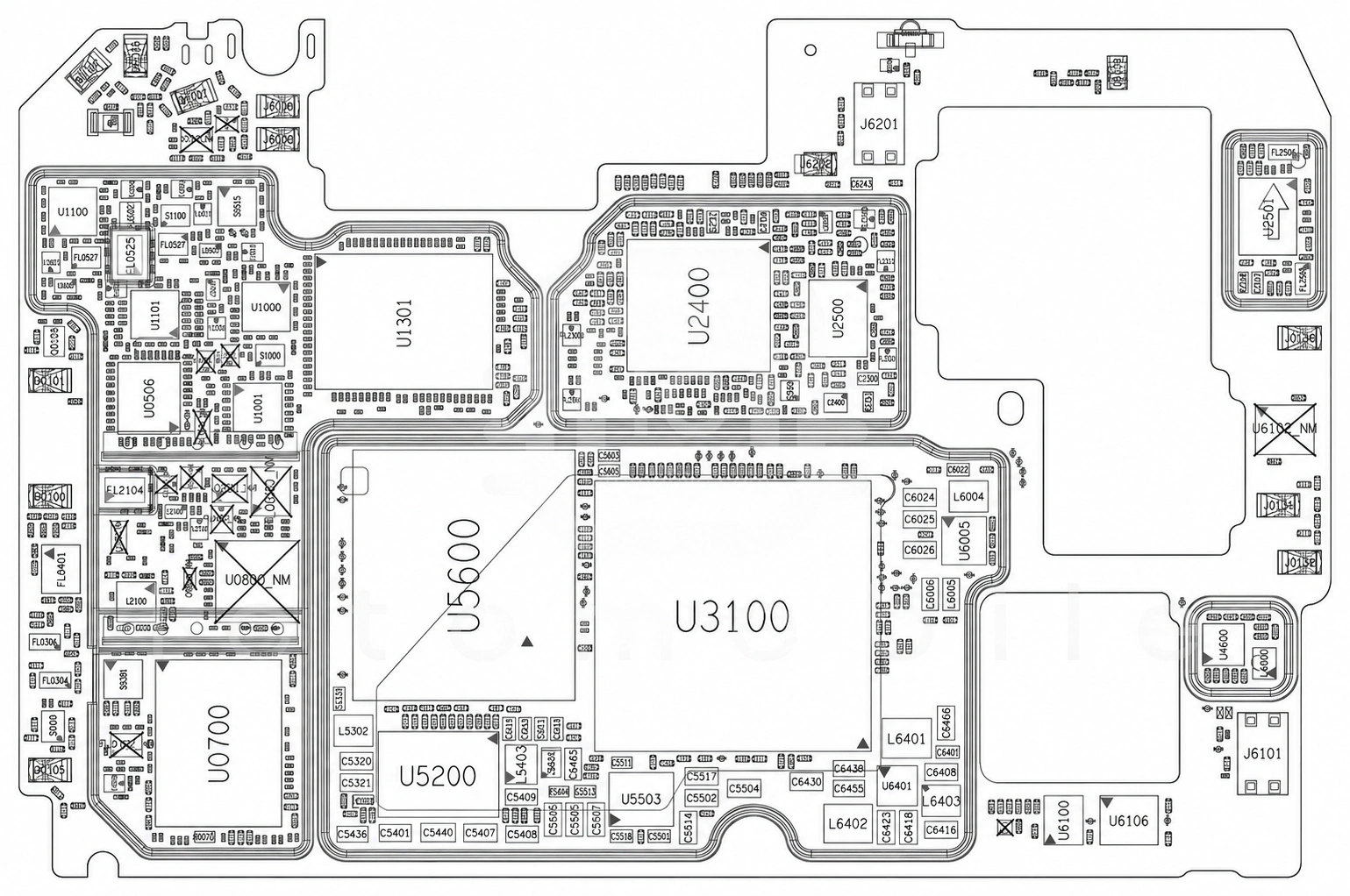

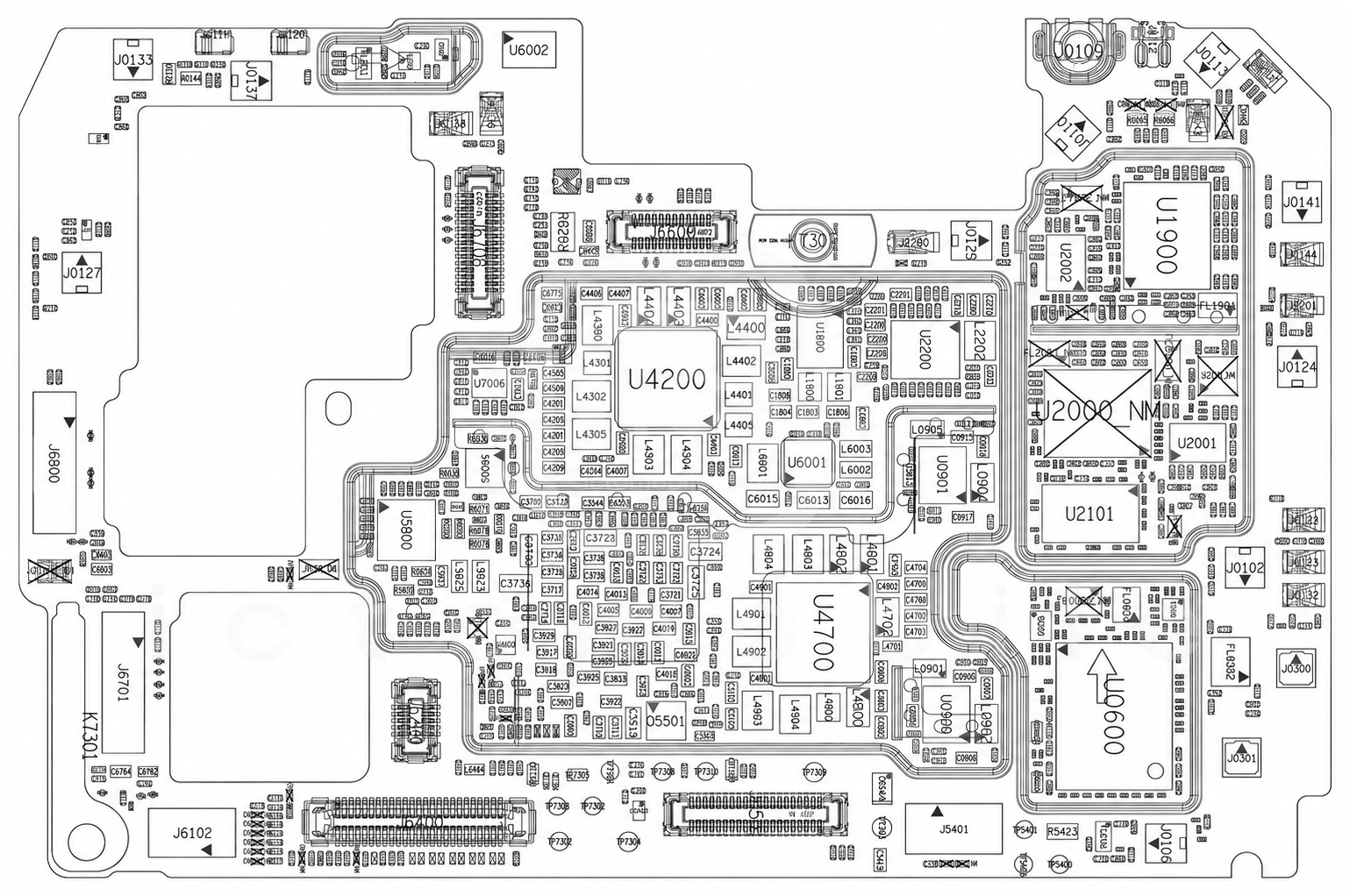

Xiaomi Mi 11i
۴۴ موقعیت از ۴۴ موقعیت
۱QM45392ماژول FEM وای فای (پاور آمپلی فایر و سوئیچ آنتن)QORVO←
۲PMK8350بافر کلاکQUALCOMM Incorporated←
۳LSM6DSOسنسور شتاب و ژیروسکوپ (Accelerometer and Gyroscope)STMicroelectronics←
۴BMP280سنسور فشار جو (Barometer)Bosch←
۵SM3010Bتغذیه صفحه نمایشSilicon Mitus←
۶BQ25968شارژTexas Instruments←
۷Snapdragon 888 5G SM8350CPU بخش Application و BasebandQUALCOMM Incorporated←
۸CS35L41Bآمپلی فایر صوتCirrus Logic←
۹KLUDG4UHDB-B2D1حافظه UFS (هارد)Samsung semiconductor←
۱۰PM8350BHتغذیه (PMU)QUALCOMM Incorporated←
۱۱QM77040ماژول FEM باندهای 2G و 3G و 4GQORVO←
۱۲NLAS3257CMX2TCGسوئیچ آنالوگON Semiconductor←
۱۳QM13124Cسوئیچ آنتنQORVO←
۱۴MXD8539Sسوئیچ آنتن DiversityMAXSCEND←
۱۵QLN5030سوئیچ آنتنQUALCOMM Incorporated←
۱۶MXD98E2DAسوئیچ آنتن DiversityMAXSCEND←
۱۷QLN5030سوئیچ آنتنQUALCOMM Incorporated←
۱۸QLN5030سوئیچ آنتنQUALCOMM Incorporated←
۱۹SDR868فرستنده و گیرنده رادیویی (RF Transceiver)QUALCOMM Incorporated←
۲۰MXD8539Sسوئیچ آنتن DiversityMAXSCEND←
۲۱QLN5030سوئیچ آنتنQUALCOMM Incorporated←
۲۲WCN6851بلوتوث و وای فای (BT & WIFI)QUALCOMM Incorporated←
۲۳QM42391ماژول FEM وای فای (پاور آمپلی فایر و سوئیچ آنتن)QORVO←
۲۴MXD8723Eسوئیچ آنالوگ SPDTMAXSCEND←
۲۵QPM5577ماژول FEM باندهای 5G (سوئیچ آنتن + پاور آمپلی فایر)QORVO←
۲۶QDM5577سوئیچ آنتن 5GQUALCOMM Incorporated←
۲۷QDM5577سوئیچ آنتن 5GQUALCOMM Incorporated←
۲۸QPM5541ماژول FEM باندهای 5G (سوئیچ آنتن + پاور آمپلی فایر)QORVO←
۲۹QM12114سوئیچ SP4TQORVO←
۳۰SKY58091-21ماژول FEM (سوئیچ آنتن کلی + پاور آمپلی فایر GSM)Skyworks Solutions Inc←
۳۱MXD8546Cسوئیچ آنالوگ DPDTMAXSCEND←
۳۲QET5100EPT (Envelope Power Tracker)QUALCOMM Incorporated←
۳۳PM8350Cتغذیه (PMU)QUALCOMM Incorporated←
۳۴WNM3060Aترانزیستور MosfetWILLSEMI←
۳۵QET5100EPT (Envelope Power Tracker)QUALCOMM Incorporated←
۳۶SN100TNFCNXP Semiconductors←
۳۷PMR735Aتغذیه بخش RFQUALCOMM Incorporated←
۳۸CS35L41Bآمپلی فایر صوتCirrus Logic←
۳۹PM8350تغذیه (PMU)QUALCOMM Incorporated←
۴۰BGU8019Wآمپلی فایر GPSNXP Semiconductors←
۴۱PM8008تغذیه دوربینQUALCOMM Incorporated←
۴۲HL5280درایور USB Type-CHalo Microelectronics←
۴۳WCD9380Codec صوتQUALCOMM Incorporated←
۴۴WL2836D32-4رگولاتور ولتاژ LDOWILLSEMI←
