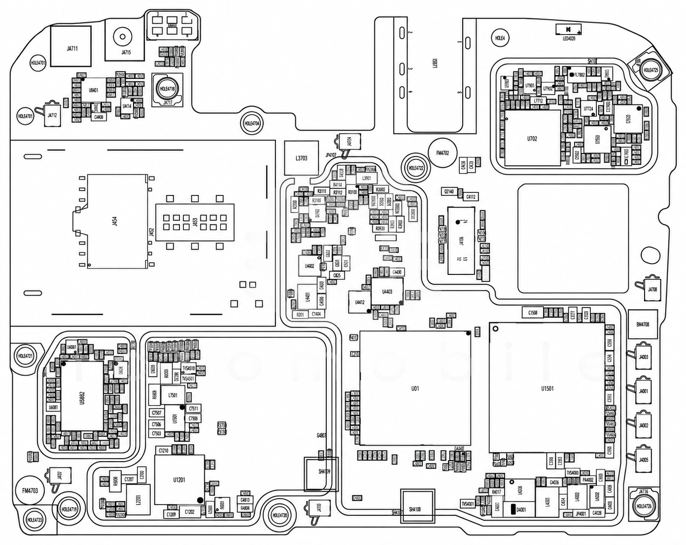

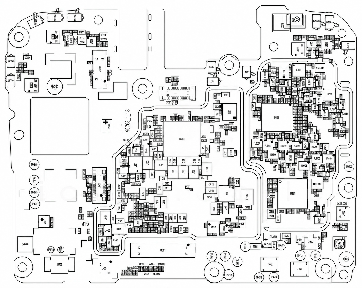

Motorola Moto G Power (2022)
2022
۴۹ موقعیت از ۴۹ موقعیت
۱MXD8546Cسوئیچ آنالوگ DPDTMAXSCEND←
۲MXD8548Eتیونر آنتن RFMAXSCEND←
۳MXD8641Hسوئیچ SP4TMAXSCEND←
۴MXD8621Cسوئیچ آنالوگ SPDTMAXSCEND←
۵MXD8661سوئیچ آنتن DiversityMAXSCEND←
۶MT6177Wفرستنده و گیرنده رادیویی (RF Transceiver)Mediatek←
۷MXD8625Cسوئیچ آنالوگ SPDTMAXSCEND←
۸SKY77925-21ماژول FEM (سوئیچ آنتن کلی + پاور آمپلی فایر GSM)Skyworks Solutions Inc←
۹MXD8546Cسوئیچ آنالوگ DPDTMAXSCEND←
۱۰2SK3541ترانزیستور MosfetROHM←
۱۱PPMUT20V3ترانزیستور MosfetPrisemi←
۱۲ETA5053V330DF1Eرگولاتور ولتاژ LDOETASOLUTION←
۱۳TUSB320LIدرایور USB Type-CTexas Instruments←
۱۴RT1715درایور USB Type-CRichTek←
۱۵FS1894SUآمپلی فایر صوتFourSemi←
۱۶MT6357MRVتغذیه و شارژ و Codec صوتMediatek←
۱۷ETA5053V280DF1Eرگولاتور ولتاژ LDOETASOLUTION←
۱۸SGM2038-1.05رگولاتور ولتاژ LDOSG Micro←
۱۹ETA5053V180DF1Eرگولاتور ولتاژ LDOETASOLUTION←
۲۰OCP8132Aدرایور LED فلاش دوربینOrient Chip Semiconductor←
۲۱ETA5053V180DF1Eرگولاتور ولتاژ LDOETASOLUTION←
۲۲MT6691OOPکانورتر ولتاژ (DC/DC Voltage Converter)Mediatek←
۲۳MT6691ZXPکانورتر ولتاژ (DC/DC Voltage Converter)Mediatek←
۲۴AP7343D-30FS4-7Bرگولاتور ولتاژ LDODIODES←
۲۵ET5A033YBرگولاتور ولتاژ LDOWuxi Etek Microelectronics Co←
۲۶BMP390سنسور فشار جو (Barometer)Bosch←
۲۷AW5005DNRفیلتر مسیر GPSAwinic←
۲۸SAFFB1G56KB0F0Aفیلتر مسیر GPSنامعلوم←
۲۹SAFFB1G56KB0F0Aفیلتر مسیر GPSنامعلوم←
۳۰SKY13585-679LFسوئیچ آنالوگ SPDTSkyworks Solutions Inc←
۳۱RTC66202ماژول FEM وای فای (پاور آمپلی فایر و سوئیچ آنتن)RichWave←
۳۲RTC7637Sماژول FEM وای فای (پاور آمپلی فایر و سوئیچ آنتن)RichWave←
۳۳MT6631Nبلوتوث، وای فای (wifi) ، رادیو FM و GPSMediatek←
۳۴KM3V6001CM-B705حافظه eMCP (هارد)Samsung semiconductor←
۳۵SM5109تغذیه صفحه نمایشSilicon Mitus←
۳۶AW9962Eدرایور بک لایت LCDAwinic←
۳۷MediaTek Helio G37 MT6765HCPU بخش Application و BasebandMediatek←
۳۸KX120-1089سنسور شتاب (Accelerometer)Kionix←
۳۹ICM-42607-Pسنسور شتاب و ژیروسکوپ (Accelerometer and Gyroscope)InvenSense←
۴۰MT6690Nکانورتر ولتاژ (DC/DC Voltage Converter)Mediatek←
۴۱AW8155AFCRآمپلی فایر صوتAwinic←
۴۲ETA5053V280DF1Eرگولاتور ولتاژ LDOETASOLUTION←
۴۳A96T346AUNدرایور کلیدهای لمسی (تاچ)ABOV←
۴۴ETA5053V330DF1Eرگولاتور ولتاژ LDOETASOLUTION←
۴۵NZ5627KTR1پاور آمپلی فایر 3G و 4GLansus←
۴۶QM81050تغذیه بخش RFQORVO←
۴۷SY6974QCCشارژSilergy←
۴۸AW33905محافظ اضافه ولتاژAwinic←
۴۹AK09918Cسنسور مغناطیسی قطب نما (Compass)AKM←
