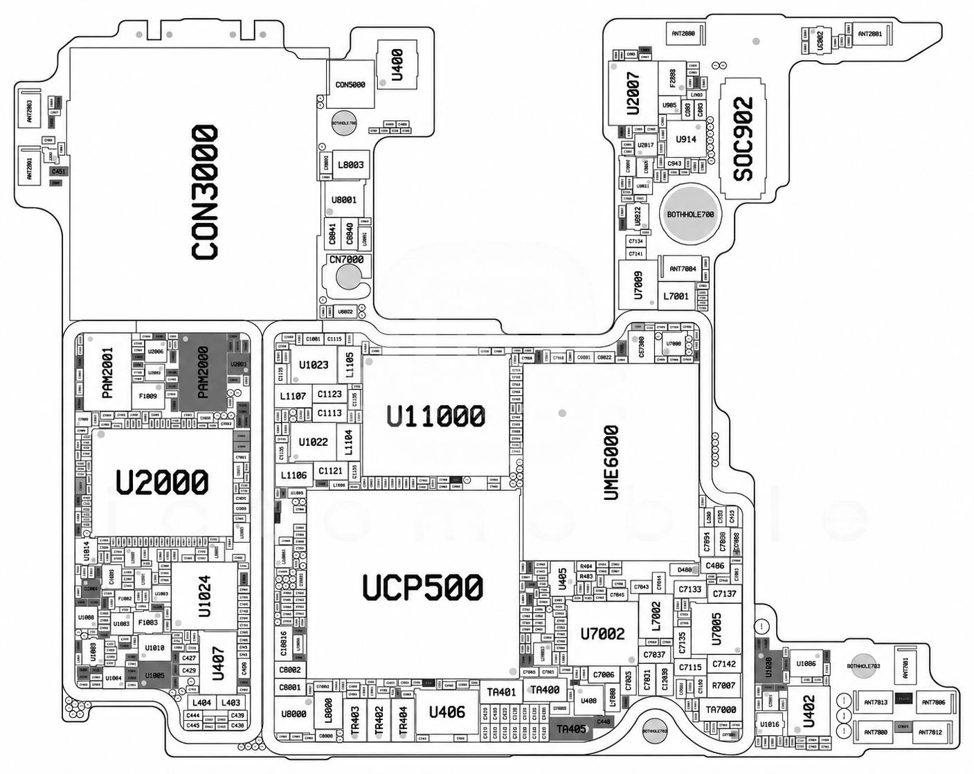

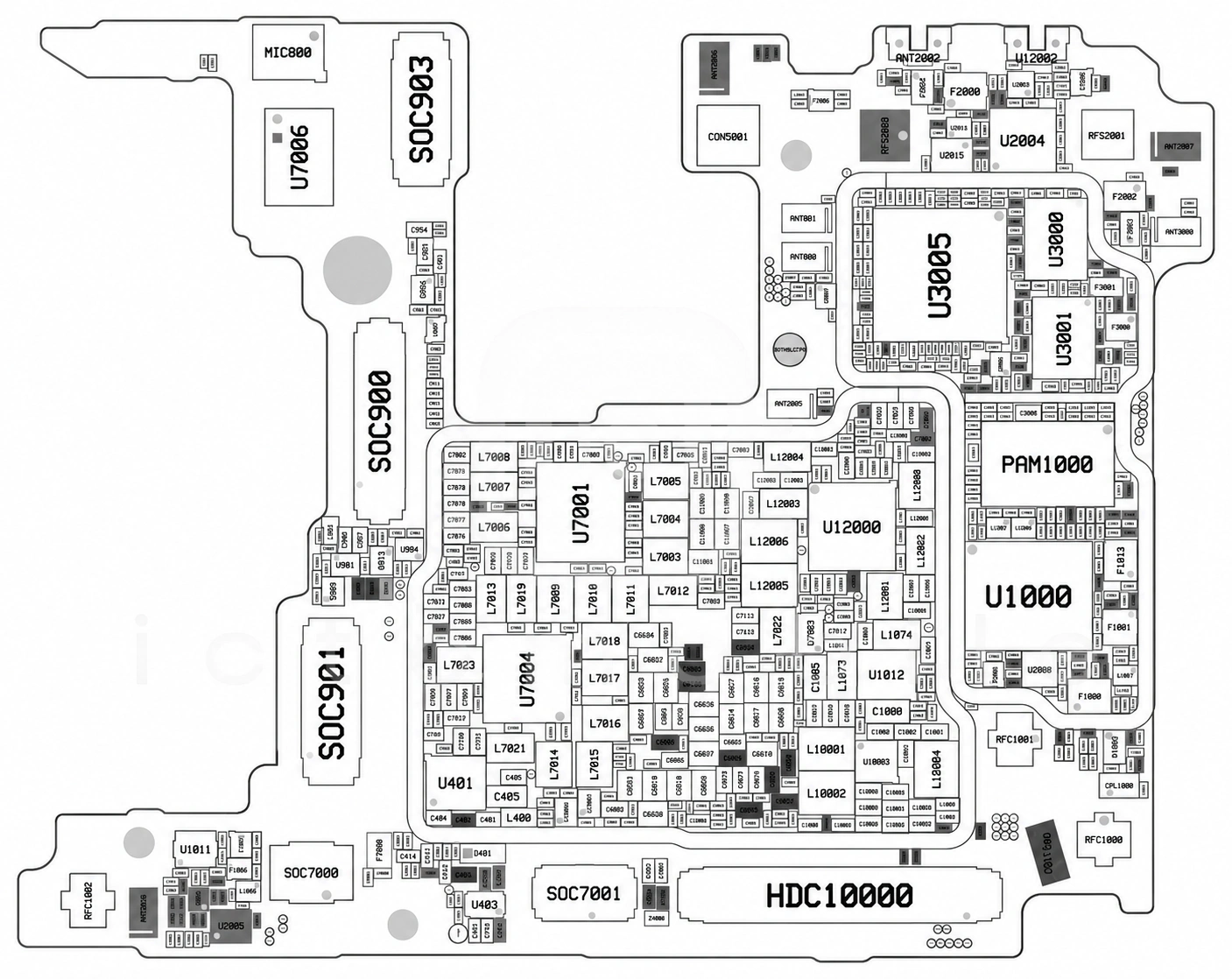

Samsung Galaxy S20 FE (SM-G781B)
SM-G781B
۷۹ موقعیت از ۷۹ موقعیت
۱QAT5515تیونر آنتن RFQUALCOMM Incorporated←
۲SFML5E0K001سوئیچ آنتن DiversityWISOL←
۳ET51528YBرگولاتور ولتاژ LDOWuxi Etek Microelectronics Co←
۴QM12114سوئیچ SP4TQORVO←
۵MXD8621سوئیچ آنتنMAXSCEND←
۶STM32G071E8YمیکروکنترلرSTMicroelectronics←
۷BGAH1A10آمپلی فایر کم نویز (LNA)Infineon←
۸RT8547درایور LED فلاش دوربینRichTek←
۹PMK8002بافر کلاکQUALCOMM Incorporated←
۱۰KLUDG4UHDB-B2D1حافظه UFS (هارد)Samsung semiconductor←
۱۱PCA9468B3شارژNXP Semiconductors←
۱۲MAX77705Cدرایور USB، شارژ، درایور LED فلاش دوربین و درایور ویبراتورMaxim←
۱۳DG2730DNسوئیچ آنالوگ DPDTVishay Siliconix←
۱۴ET51533YBرگولاتور ولتاژ LDOWuxi Etek Microelectronics Co←
۱۵LSM6DSOسنسور شتاب و ژیروسکوپ (Accelerometer and Gyroscope)STMicroelectronics←
۱۶MXD8621سوئیچ آنتنMAXSCEND←
۱۷BGAH1A10آمپلی فایر کم نویز (LNA)Infineon←
۱۸S2MIS01سوئیچ آنالوگSamsung semiconductor←
۱۹P9320Sشارژ بی سیمIDT - Integrated Device Technology←
۲۰Snapdragon 865 5G SM8250CPU بخش ApplicationQUALCOMM Incorporated←
۲۱SDX55MCPU بخش BasebandQUALCOMM Incorporated←
۲۲QET5100EPT (Envelope Power Tracker)QUALCOMM Incorporated←
۲۳QET5100EPT (Envelope Power Tracker)QUALCOMM Incorporated←
۲۴ET51518YBرگولاتور ولتاژ LDOWuxi Etek Microelectronics Co←
۲۵CS35L40آمپلی فایر صوتCirrus Logic←
۲۶CS35L40آمپلی فایر صوتCirrus Logic←
۲۷AK09918Cسنسور مغناطیسی قطب نما (Compass)AKM←
۲۸QM78042ماژول FEM باندهای 3G و 4G (سوئیچ آنتن + پاور آمپلی فایر)QUALCOMM Incorporated←
۲۹MXD8648MSسوئیچ SP4TMAXSCEND←
۳۰MXD8621سوئیچ آنتنMAXSCEND←
۳۱SDR865فرستنده و گیرنده رادیویی (RF Transceiver)QUALCOMM Incorporated←
۳۲MXD8621سوئیچ آنتنMAXSCEND←
۳۳MXD8621سوئیچ آنتنMAXSCEND←
۳۴BGAH1A10آمپلی فایر کم نویز (LNA)Infineon←
۳۵MXD8621سوئیچ آنتنMAXSCEND←
۳۶BGS12P2L6سوئیچ آنالوگ SPDTInfineon←
۳۷BGS12P2L6سوئیچ آنالوگ SPDTInfineon←
۳۸QPA5580پاور آمپلی فایر 3G و 4GQUALCOMM Incorporated←
۳۹BGS14MPA9سوئیچ SP4TInfineon←
۴۰MXD8648MSسوئیچ SP4TMAXSCEND←
۴۱BGAH1A10آمپلی فایر کم نویز (LNA)Infineon←
۴۲MXD8648MSسوئیچ SP4TMAXSCEND←
۴۳S3NSN4VXS1-UX30NFCSamsung semiconductor←
۴۴NCP03WF104F05RLمقاومت NTC 100KMurata←
۴۵NCP03WF104F05RLمقاومت NTC 100KMurata←
۴۶NCP03WF104F05RLمقاومت NTC 100KMurata←
۴۷NCP03WF104F05RLمقاومت NTC 100KMurata←
۴۸NCP03WF104F05RLمقاومت NTC 100KMurata←
۴۹MXDLN16Uآمپلی فایر GPSMAXSCEND←
۵۰BGS12P2L6سوئیچ آنالوگ SPDTInfineon←
۵۱QM45391آمپلی فایر کم نویز (LNA)QORVO←
۵۲QCA6391بلوتوث و وای فای (BT & WIFI)QUALCOMM Incorporated←
۵۳QM42391ماژول FEM وای فای (پاور آمپلی فایر و سوئیچ آنتن)QORVO←
۵۴MXD8621سوئیچ آنتنMAXSCEND←
۵۵QPA4580پاور آمپلی فایر GSM و 3G و 4GQUALCOMM Incorporated←
۵۶BGS12P2L6سوئیچ آنالوگ SPDTInfineon←
۵۷BGS12P2L6سوئیچ آنالوگ SPDTInfineon←
۵۸QFM4802ماژول FEM باندهای 3G و 4G و 5G (سوئیچ آنتن + پاور آمپلی فایر)QUALCOMM Incorporated←
۵۹MXD8621سوئیچ آنتنMAXSCEND←
۶۰SM3010تغذیه صفحه نمایشSilicon Mitus←
۶۱QET5100EPT (Envelope Power Tracker)QUALCOMM Incorporated←
۶۲PM3003Aکانورتر ولتاژ (DC/DC Voltage Converter)QUALCOMM Incorporated←
۶۳PMX55تغذیه بخش BasebandQUALCOMM Incorporated←
۶۴PM8250تغذیه (PMU)QUALCOMM Incorporated←
۶۵PM8150Cتغذیه بخش ApplicationQUALCOMM Incorporated←
۶۶FPF3788UCXسوئیچ بار (Load Switch)Fairchild Semiconductor←
۶۷ET51530YBرگولاتور ولتاژ LDOWuxi Etek Microelectronics Co←
۶۸ET51530YBرگولاتور ولتاژ LDOWuxi Etek Microelectronics Co←
۶۹ET3712A30سنسور مغناطیسی اثر هال (Hall Effect)Wuxi Etek Microelectronics Co←
۷۰MXD86A7Sسوئیچ آنتن اصلیMAXSCEND←
۷۱MXD8621سوئیچ آنتنMAXSCEND←
۷۲ET51528YBرگولاتور ولتاژ LDOWuxi Etek Microelectronics Co←
۷۳AP7341D-28FS4-7Rرگولاتور ولتاژ LDODIODES←
۷۴TLV75511PDQNRرگولاتور ولتاژ LDOTexas Instruments←
۷۵TLV75511PDQNRرگولاتور ولتاژ LDOTexas Instruments←
۷۶ET53129YBرگولاتور ولتاژ LDOWuxi Etek Microelectronics Co←
۷۷TPS7A11105PYKARرگولاتور ولتاژ LDOTexas Instruments←
۷۸NCP03WF104F05RLمقاومت NTC 100KMurata←
۷۹NCP03WF104F05RLمقاومت NTC 100KMurata←
