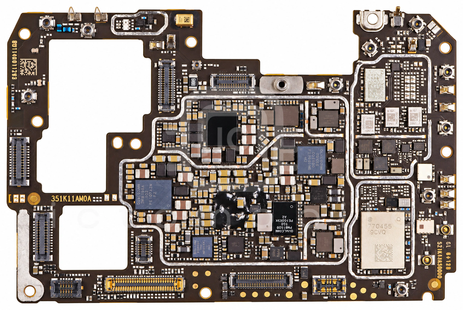

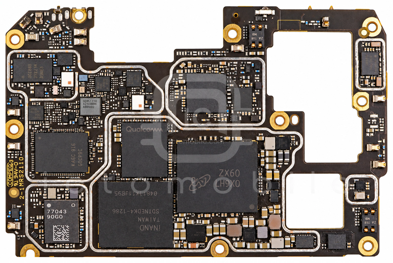

برد شیائومی Poco F3
۴۴ موقعیت از ۴۴ موقعیت
۱PM8150Bتغذیه (PMU)QUALCOMM Incorporated←
۲QM42391ماژول FEM وای فای (پاور آمپلی فایر و سوئیچ آنتن)QORVO←
۳MXD8539Sسوئیچ آنتن DiversityMAXSCEND←
۴MXDLN14TCآمپلی فایر GPSMAXSCEND←
۵AW8697FCRدرایور ویبراتورAwinic←
۶SM3010Bتغذیه صفحه نمایشSilicon Mitus←
۷QM77043ماژول FEM (سوئیچ آنتن کلی + پاور آمپلی فایر GSM)QORVO←
۸QLN5030سوئیچ آنتنQUALCOMM Incorporated←
۹QDM2310سوئیچ آنتن DiversityQUALCOMM Incorporated←
۱۰QCA6391بلوتوث و وای فای (BT & WIFI)QUALCOMM Incorporated←
۱۱SDR865فرستنده و گیرنده رادیویی (RF Transceiver)QUALCOMM Incorporated←
۱۲QM45391آمپلی فایر کم نویز (LNA)QORVO←
۱۳QET5100ردیاب پوش توان (EPT)QUALCOMM Incorporated←
۱۴PM8250تغذیه (PMU)QUALCOMM Incorporated←
۱۵QDM5577سوئیچ آنتن 5GQUALCOMM Incorporated←
۱۶MXD8546Cسوئیچ آنالوگ DPDTMAXSCEND←
۱۷SDINFDK4-128Gحافظه UFS (هارد)SanDisk←
۱۸QM78200Aسوئیچ آنتن 5GQORVO←
۱۹PMK8002بافر کلاکQUALCOMM Incorporated←
۲۰QM77048Bماژول FEM باندهای 3G و 4G و 5G (سوئیچ آنتن + پاور آمپلی فایر)QORVO←
۲۱VC7643-63پاور آمپلی فایر 3G و 4G و 5GVANCHIP←
۲۲SDX55MCPU بخش BasebandQUALCOMM Incorporated←
۲۳CS35L41Bآمپلی فایر صوتCirrus Logic←
۲۴QDM5577سوئیچ آنتن 5GQUALCOMM Incorporated←
۲۵SN100TNFCNXP Semiconductors←
۲۶BQ25968شارژTexas Instruments←
۲۷QM11033Aسوئیچ SP3TQORVO←
۲۸WNM3060Aترانزیستور MosfetWILLSEMI←
۲۹QLN5030سوئیچ آنتنQUALCOMM Incorporated←
۳۰LSM6DSOسنسور شتاب و ژیروسکوپ (Accelerometer and Gyroscope)STMicroelectronics←
۳۱PM3003Aکانورتر ولتاژ (DC/DC Voltage Converter)QUALCOMM Incorporated←
۳۲WCD9380Codec صوتQUALCOMM Incorporated←
۳۳PM8008تغذیه دوربینQUALCOMM Incorporated←
۳۴MXD8539Sسوئیچ آنتن DiversityMAXSCEND←
۳۵PMX55تغذیه بخش BasebandQUALCOMM Incorporated←
۳۶QM12114سوئیچ SP4TQORVO←
۳۷QLN5030سوئیچ آنتنQUALCOMM Incorporated←
۳۸CS35L41Bآمپلی فایر صوتCirrus Logic←
۳۹QM12114سوئیچ SP4TQORVO←
۴۰FSA4480UCXدرایور USB Type-CON Semiconductor←
۴۱QET5100ردیاب پوش توان (EPT)QUALCOMM Incorporated←
۴۲PM8150Aتغذیه (PMU)QUALCOMM Incorporated←
۴۳MT62F768M64D4BG-031حافظه RAMMicron←
۴۴QDM5577سوئیچ آنتن 5GQUALCOMM Incorporated←
