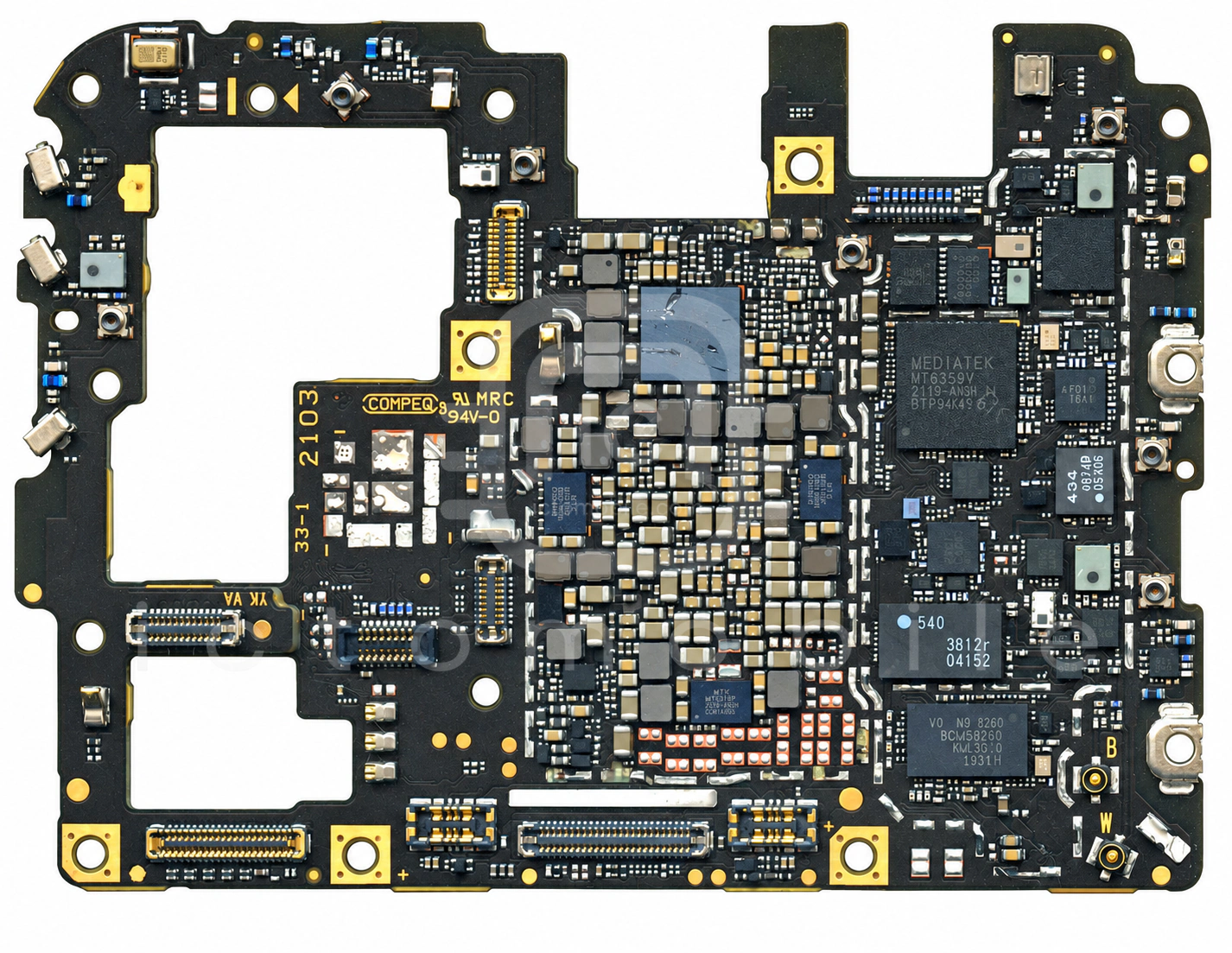

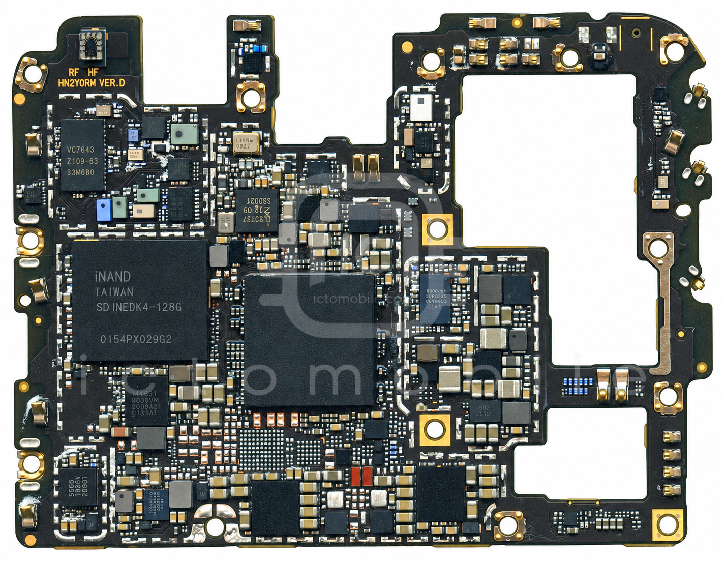

Honor V40 (HN2YORM)
HN2YORM
عکس اصلی برد نمایش داده شده است. جای شماره‌ها روی این عکس هنوز تأیید نشده است؛ اطلاعات قطعات در فهرست پایین موجود است.
۲۰ موقعیت از ۲۰ موقعیت
۱Hi6526GWCV200شارژHisilicon←
۲STMP03تغذیه صفحه نمایشSTMicroelectronics←
۳MT6635XPبلوتوث، وای فای (wifi) ، رادیو FM و GPSMediatek←
۴PN80T37NFCNXP Semiconductors←
۵K3UH7H70AM-AGCLحافظه RAMSamsung semiconductor←
۷Hi6526GWCV200شارژHisilicon←
۸MT6308PEPT (Envelope Power Tracker)Mediatek←
۹FX5566پاور آمپلی فایر GSMLansus←
۱۰MT6360PPتغذیه (PMU)Mediatek←
۱۱SDINEDK4-128Gحافظه UFS (هارد)SanDisk←
۱۲VC7643-63پاور آمپلی فایر 3G و 4G و 5GVANCHIP←
۱۳AW8697FCRدرایور ویبراتورAwinic←
۱۴MT6190Wفرستنده و گیرنده رادیویی (RF Transceiver)Mediatek←
۱۵HFQSWREUA-434سوئیچ آنتن DiversityMurata←
۱۶540ماژول FEM (سوئیچ آنتن کلی + پاور آمپلی فایر GSM)Murata←
۱۷Hi6D05GLCV110پاور آمپلی فایر GSM و 3G و 4GHisilicon←
۱۸MT6315PPتغذیه (PMU)Mediatek←
۱۹MT6315RPتغذیه (PMU)Mediatek←
۲۰MT6315OPتغذیه (PMU)Mediatek←
۲۱MT6359VPPتغذیه (PMU) و Codec صوتMediatek←
