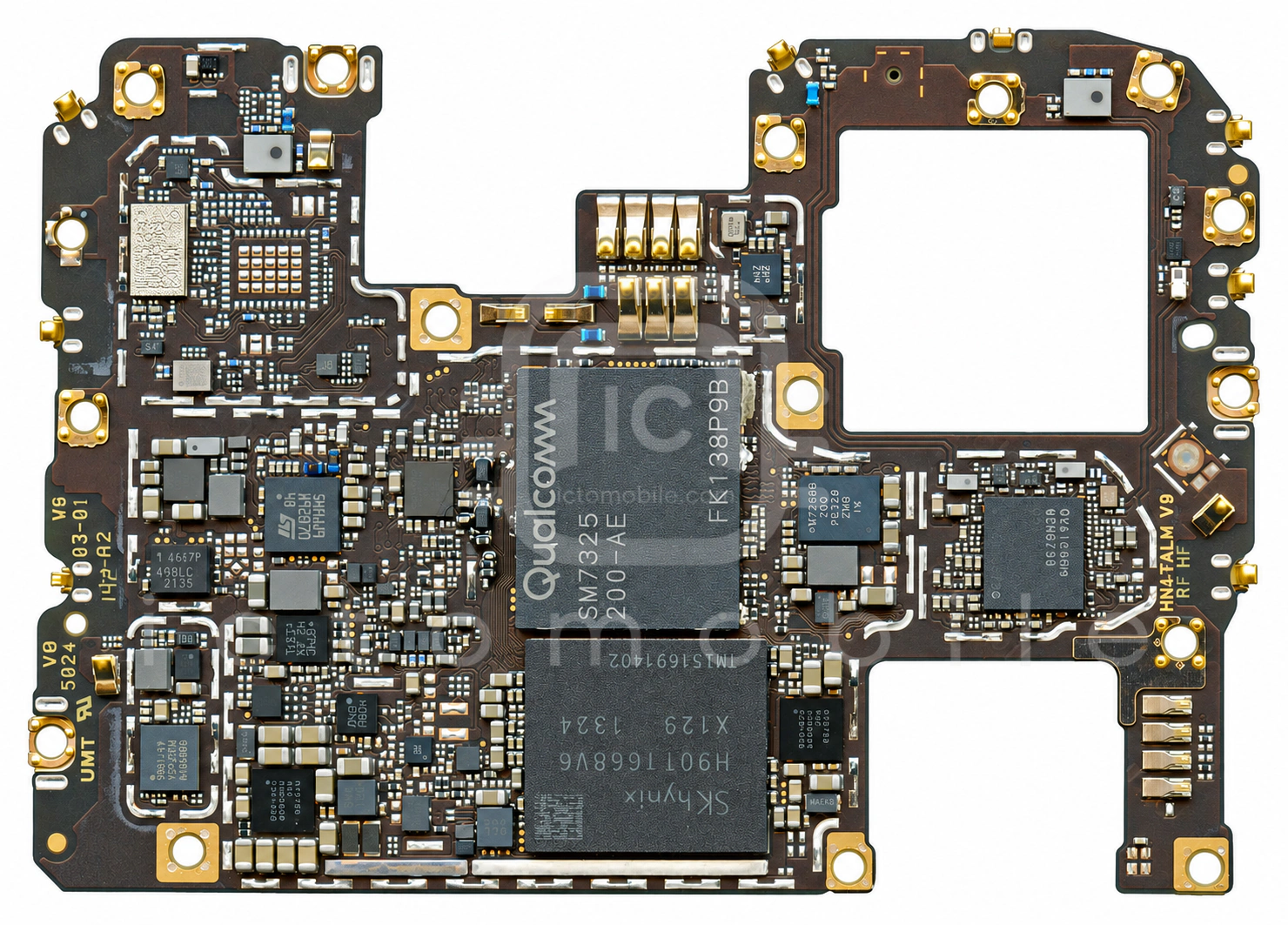

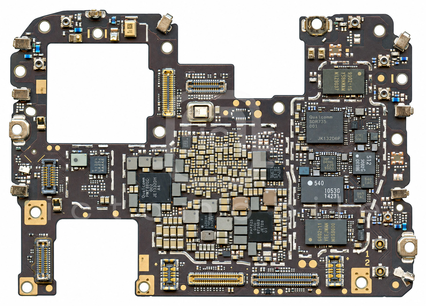

Honor 60 Pro (HN1TALM)
HN1TALM
۳۰ موقعیت از ۳۰ موقعیت
۱OM9902-15پاور آمپلی فایر 4G و 5GOnmicro←
۲SDR735فرستنده و گیرنده رادیویی (RF Transceiver) و GPSQUALCOMM Incorporated←
۳BGSX24MU16سوئیچ آنتنInfineon←
۴QLN5030سوئیچ آنتنQUALCOMM Incorporated←
۵BGSX24MU16سوئیچ آنتنInfineon←
۶BGSX24MU16سوئیچ آنتنInfineon←
۷OM9902-11پاور آمپلی فایر 3G و 4G و 5GOnmicro←
۸HFQRXRKJB-512سوئیچ آنتن DiversityMurata←
۹540ماژول FEM (سوئیچ آنتن کلی + پاور آمپلی فایر GSM)Murata←
۱۰PM7325تغذیه (PMU)QUALCOMM Incorporated←
۱۱TFA9874Cآمپلی فایر صوتNXP Semiconductors←
۱۲PM8008تغذیه دوربینQUALCOMM Incorporated←
۱۳PM7350Cتغذیه (PMU)QUALCOMM Incorporated←
۱۴MXD9129UAماژول FEM باندهای 5G (سوئیچ آنتن + پاور آمپلی فایر)MAXSCEND←
۱۵STMP03تغذیه صفحه نمایشSTMicroelectronics←
۱۶PMK8003بافر کلاکQUALCOMM Incorporated←
۱۷PM7250Bتغذیه (PMU)QUALCOMM Incorporated←
۱۸WCN6750بلوتوث و وای فای (BT & WIFI)QUALCOMM Incorporated←
۱۹RT9759شارژRichTek←
۲۰H9QT1GGBN6X129حافظه uMCP (هارد)Skhynix←
۲۲QM78207ماژول FEM باندهای 5G (سوئیچ آنتن + پاور آمپلی فایر)QORVO←
۲۳WCD9375Codec صوتQUALCOMM Incorporated←
۲۴ST54HNFCSTMicroelectronics←
۲۵QET6105APT (Average Power Tracking)QUALCOMM Incorporated←
۲۶ICM-42607-Pسنسور شتاب و ژیروسکوپ (Accelerometer and Gyroscope)InvenSense←
۲۷TFA9874Cآمپلی فایر صوتNXP Semiconductors←
۲۸FSA9688UCXدرایور USBON Semiconductor←
۲۹QET4101EPT (Envelope Power Tracker)QUALCOMM Incorporated←
۳۰RT9759شارژRichTek←
۳۱OM9901-11پاور آمپلی فایر GSMOnmicro←
