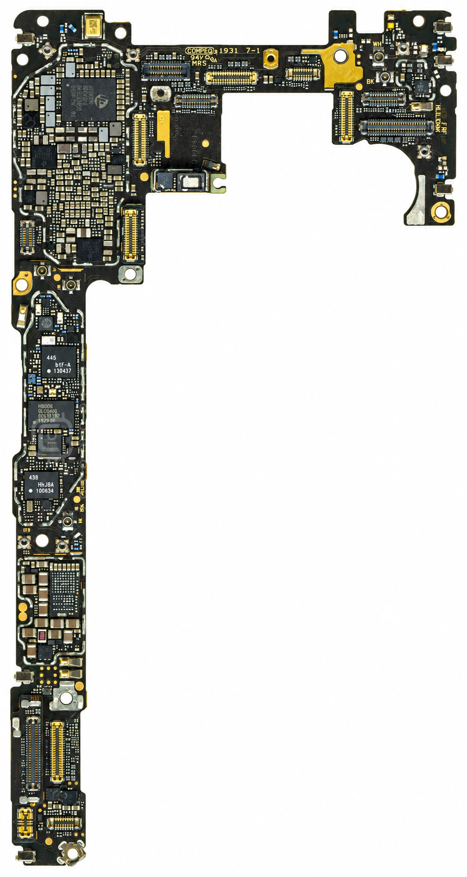

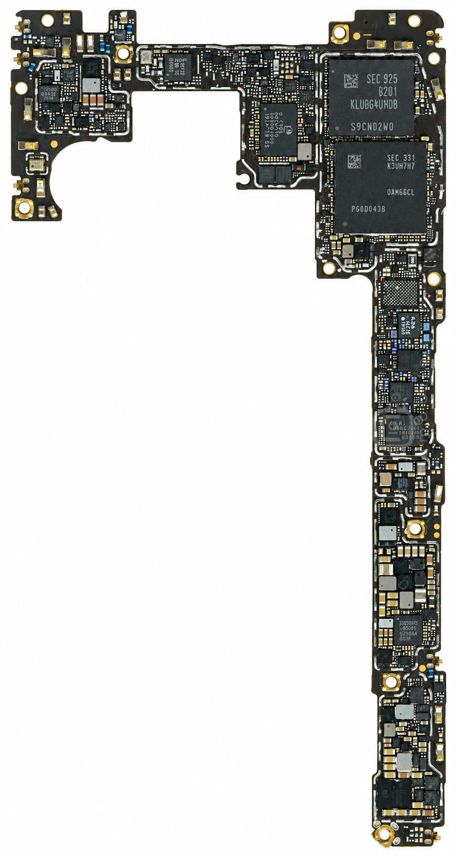

Huawei Mate 30 Pro 4G (HL1LIONM)
HL1LIONM
۳۷ موقعیت از ۳۷ موقعیت
۱Hi6421GFCV810تغذیه (PMU)Hisilicon←
۲ISL91110کانورتر ولتاژ (DC/DC Voltage Converter)Intersil←
۳Hi6422GWCV32121Bتغذیه (PMU)Hisilicon←
۴CXA4016GFدرایور دیود لیزرSony←
۵Hi6422GWCV32121Cتغذیه (PMU)Hisilicon←
۶HFQSW5QGY-446ماژول FEM (سوئیچ آنتن کلی + پاور آمپلی فایر GSM)Murata←
۷Hi6D05GLCV100پاور آمپلی فایر GSM و 3G و 4GHisilicon←
۸Hi6D22سوئیچ آنتنHisilicon←
۹HFQSW54GX-438پاور آمپلی فایر GSM و 3G و 4GMurata←
۱۰ICM-20690سنسور شتاب و ژیروسکوپ (Accelerometer and Gyroscope)InvenSense←
۱۱BGF8458 (WLAN7001C)سوئیچ آنتن بلوتوث و وای فای (wifi)NXP Semiconductors←
۱۲TFA9874Cآمپلی فایر صوتNXP Semiconductors←
۱۳PN80T37NFCNXP Semiconductors←
۱۴Hi1103بلوتوث و وای فای (BT & WIFI)Hisilicon←
۱۵PI3WVR646سوئیچ آنالوگDIODES←
۱۶PI3WVR646سوئیچ آنالوگDIODES←
۱۷KLUDG4UHDB-B2D1حافظه UFS (هارد)Samsung semiconductor←
۱۸K3UH7H70AM-EGCLحافظه RAMSamsung semiconductor←
۱۹Kirin 990CPU بخش Application و BasebandHisilicon←
۲۰ISL91110کانورتر ولتاژ (DC/DC Voltage Converter)Intersil←
۲۱PMPB10ENترانزیستور MosfetNexperia←
۲۲HFQSWREUA-434سوئیچ آنتن DiversityMurata←
۲۳Hi6H01Tآمپلی فایر کم نویز (LNA)Hisilicon←
۲۴Hi6H02Tآمپلی فایر کم نویز (LNA)Hisilicon←
۲۵HI6363فرستنده و گیرنده رادیویی (RF Transceiver)Hisilicon←
۲۶MT6303PEPT (Envelope Power Tracker)Mediatek←
۲۷TFA9874Cآمپلی فایر صوتNXP Semiconductors←
۲۸STMP03تغذیه صفحه نمایشSTMicroelectronics←
۲۹Hi6405Codec صوتHisilicon←
۳۰TPS61089RNRRکانورتر ولتاژ (DC/DC Voltage Converter)Texas Instruments←
۳۱NCP3902سوئیچ بار (Load Switch)ON Semiconductor←
۳۲PMPB10ENترانزیستور MosfetNexperia←
۳۳PMPB10ENترانزیستور MosfetNexperia←
۳۴Hi6526GWCV100شارژHisilicon←
۳۵TPS61256A0کانورتر ولتاژ (DC/DC Voltage Converter)Texas Instruments←
۳۶FPF24958سوئیچ بار (Load Switch)Fairchild Semiconductor←
۳۷S2DOS15X02-6130تغذیه صفحه نمایشSamsung semiconductor←
