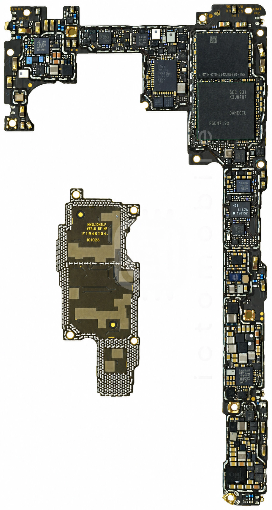

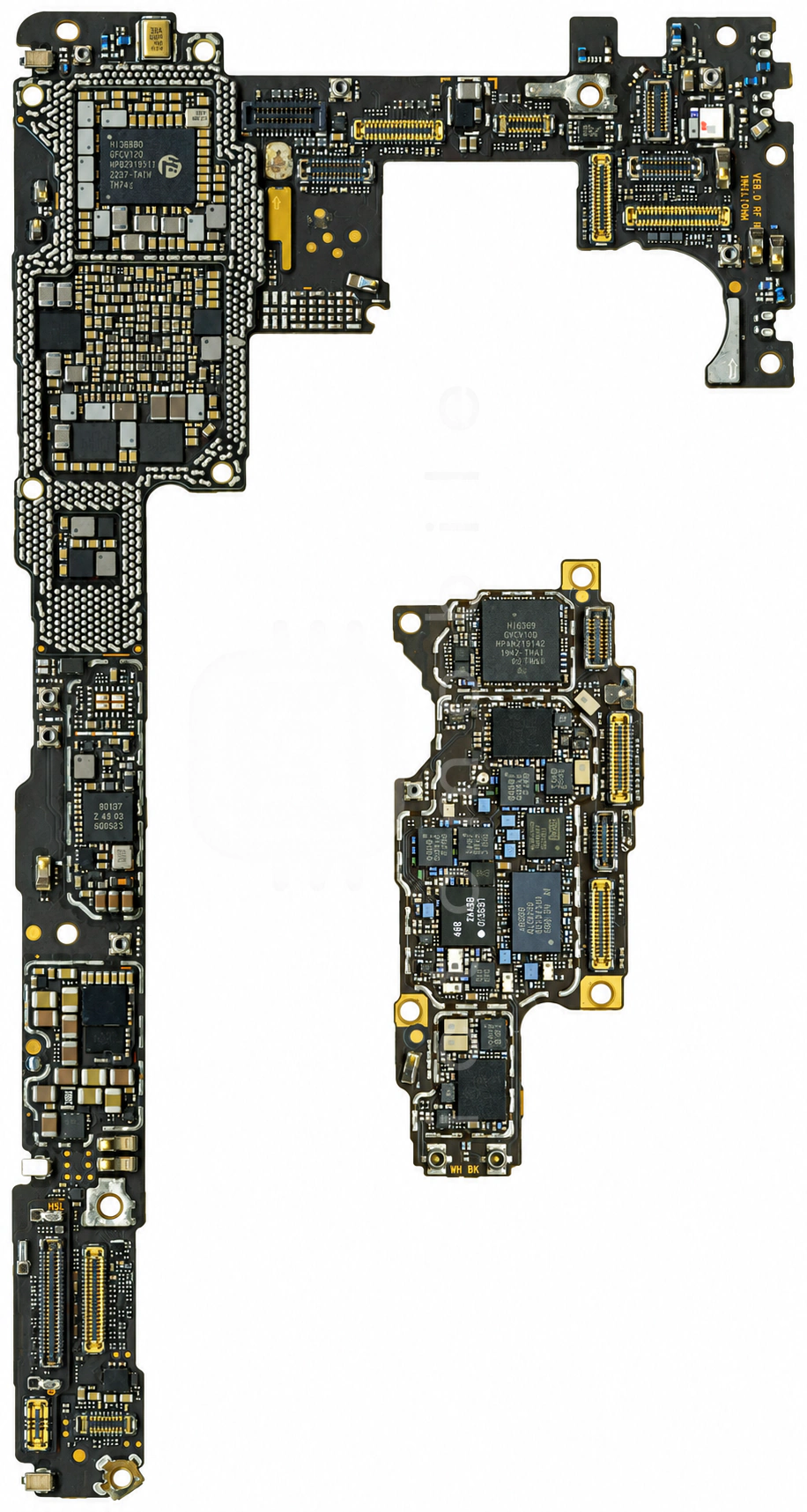

Huawei Mate 30 Pro 5G | Huawei Mate 30E Pro
۵۵ موقعیت از ۵۵ موقعیت
۱HL1506F1شارژ بی سیمHalo Microelectronics←
۲RT5738Eکانورتر ولتاژ (DC/DC Voltage Converter)RichTek←
۳BGSX22G2A10E6327سوئیچ آنتنON Semiconductor←
۴BGSX22G2A10E6327سوئیچ آنتنON Semiconductor←
۵429پاور آمپلی فایر 5GMurata←
۶HI6H13آمپلی فایر کم نویز (LNA)Hisilicon←
۷Hi6D05GLCV100پاور آمپلی فایر GSM و 3G و 4GHisilicon←
۸HFQSW5QGY-446ماژول FEM (سوئیچ آنتن کلی + پاور آمپلی فایر GSM)Murata←
۹Hi6H12آمپلی فایر کم نویز (LNA)Hisilicon←
۱۰HI6H11آمپلی فایر کم نویز (LNA)Hisilicon←
۱۱QDM2305سوئیچ آنتنQUALCOMM Incorporated←
۱۲Hi6H12آمپلی فایر کم نویز (LNA)Hisilicon←
۱۳HI6H13آمپلی فایر کم نویز (LNA)Hisilicon←
۱۴429پاور آمپلی فایر 5GMurata←
۱۵Hi6365فرستنده و گیرنده رادیویی (RF Transceiver)Hisilicon←
۱۶STHVDAC-253C7تیونر آنتن RFSTMicroelectronics←
۱۷PN80T37NFCNXP Semiconductors←
۱۸ISL91110کانورتر ولتاژ (DC/DC Voltage Converter)Intersil←
۱۹SY7806درایور LED فلاش دوربیننامعلوم←
۲۰Hi6422GWCV50021Aتغذیه (PMU)Hisilicon←
۲۱Hi6422GWCV50022تغذیه (PMU)Hisilicon←
۲۲Hi6422GWCV50021تغذیه (PMU)Hisilicon←
۲۳ISL91110کانورتر ولتاژ (DC/DC Voltage Converter)Intersil←
۲۴NT50783رگولاتور ولتاژ LDOنامعلوم←
۲۵Hi6421GFCV810تغذیه (PMU)Hisilicon←
۲۶Hi6D03GLCV120پاور آمپلی فایر 3G و 4GHisilicon←
۲۷SKY85203-11سوئیچ آنتن بلوتوث و وای فای (wifi)Skyworks Solutions Inc←
۲۸CS35L36Aآمپلی فایر صوتCirrus Logic←
۲۹Hi6H12آمپلی فایر کم نویز (LNA)Hisilicon←
۳۰Hi6H12آمپلی فایر کم نویز (LNA)Hisilicon←
۳۱SKY85203-11سوئیچ آنتن بلوتوث و وای فای (wifi)Skyworks Solutions Inc←
۳۲Hi1103بلوتوث و وای فای (BT & WIFI)Hisilicon←
۳۳FSA646سوئیچ آنالوگON Semiconductor←
۳۴FSA646سوئیچ آنالوگON Semiconductor←
۳۵THGLF2G8J4LBATRحافظه UFS (هارد)Toshiba Semiconductor←
۳۶K3UH7H70AM-EGCLحافظه RAMSamsung semiconductor←
۳۷Honor KIRIN990 5G M536CPU بخش Application و BasebandHisilicon←
۳۸ICM-20690سنسور شتاب و ژیروسکوپ (Accelerometer and Gyroscope)InvenSense←
۳۹LPS22HBسنسور فشار جو (Barometer)STMicroelectronics←
۴۰Hi6D22سوئیچ آنتنHisilicon←
۴۱HFQSW54GX-438پاور آمپلی فایر GSM و 3G و 4GMurata←
۴۲HI6H11آمپلی فایر کم نویز (LNA)Hisilicon←
۴۳QM11022سوئیچ آنتنQORVO←
۴۴Hi6562تغذیه بخش RFHisilicon←
۴۵MT6303PEPT (Envelope Power Tracker)Mediatek←
۴۶CS35L36Aآمپلی فایر صوتCirrus Logic←
۴۷S2DOS15X02-6230تغذیه صفحه نمایشSamsung semiconductor←
۴۸STMP03تغذیه صفحه نمایشSTMicroelectronics←
۴۹Hi6405Codec صوتHisilicon←
۵۰FSA4476درایور USB Type-CON Semiconductor←
۵۱TPS61089RNRRکانورتر ولتاژ (DC/DC Voltage Converter)Texas Instruments←
۵۲NCP3902سوئیچ بار (Load Switch)ON Semiconductor←
۵۳TPS61256AYFFRکانورتر ولتاژ (DC/DC Voltage Converter)Texas Instruments←
۵۴FPF2495UCXمحافظ اضافه ولتاژFairchild Semiconductor←
۵۵Hi6526GWCV100شارژHisilicon←
