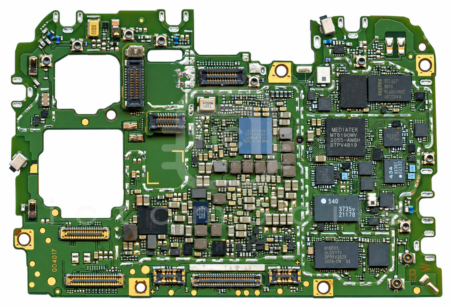

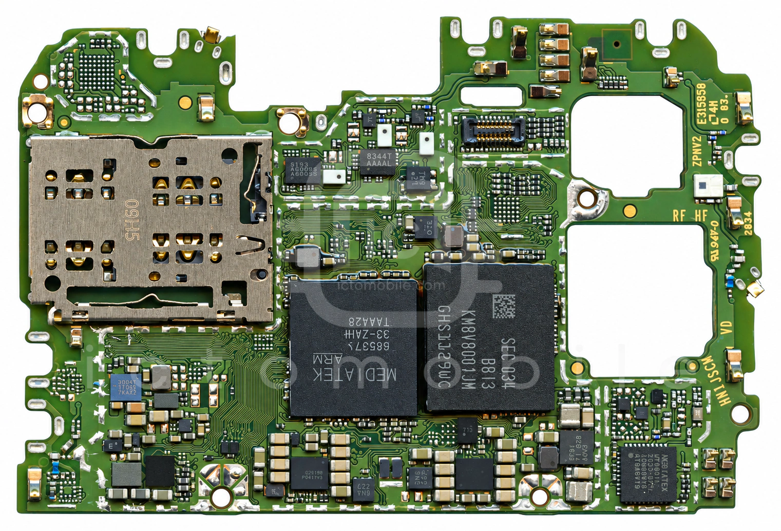

Honor Play 5 | Huawei Nova 8 SE (HN1JSCM)
HN1JSCM
۲۶ موقعیت از ۲۶ موقعیت
۱8344Tتغذیه بخش RFنامعلوم←
۲TLV62084DSGRکانورتر ولتاژ (DC/DC Voltage Converter)Texas Instruments←
۳KM8V8001JM-B813حافظه uMCP (هارد)Samsung semiconductor←
۴Dimensity 720 MT6853V-ZACPU بخش Application و BasebandMediatek←
۵BQ25970شارژTexas Instruments←
۶BQ25970شارژTexas Instruments←
۷7F7Lآمپلی فایر صوتAiwei←
۸MT6308MPEPT (Envelope Power Tracker)Mediatek←
۹TPS65633تغذیه صفحه نمایشTexas Instruments←
۱۰MT6631Nبلوتوث، وای فای (wifi) ، رادیو FM و GPSMediatek←
۱۱MT6360UPتغذیه و شارژMediatek←
۱۲MT6315NPتغذیه (PMU)Mediatek←
۱۳LM3642درایور LED فلاش دوربینTexas Instruments←
۱۴FSA9688UCXدرایور USBON Semiconductor←
۱۵Hi6D05GLCV110پاور آمپلی فایر GSM و 3G و 4GHisilicon←
۱۶540ماژول FEM (سوئیچ آنتن کلی + پاور آمپلی فایر GSM)Murata←
۱۷MT6191Wسوئیچ آنتنMediatek←
۱۸OM8266-21نامعلومOnmicro←
۱۹BGSX24MU16سوئیچ آنتنInfineon←
۲۰HFQSWREUA-434سوئیچ آنتن DiversityMurata←
۲۱MT6190MVفرستنده و گیرنده رادیویی (RF Transceiver)Mediatek←
۲۲MT6191Wسوئیچ آنتنMediatek←
۲۳VC7643-63پاور آمپلی فایر 3G و 4G و 5GVANCHIP←
۲۴BGSX24MU16سوئیچ آنتنInfineon←
۲۵MT6359VNPتغذیه (PMU) و Codec صوتMediatek←
۲۶429پاور آمپلی فایر 5GMurata←
