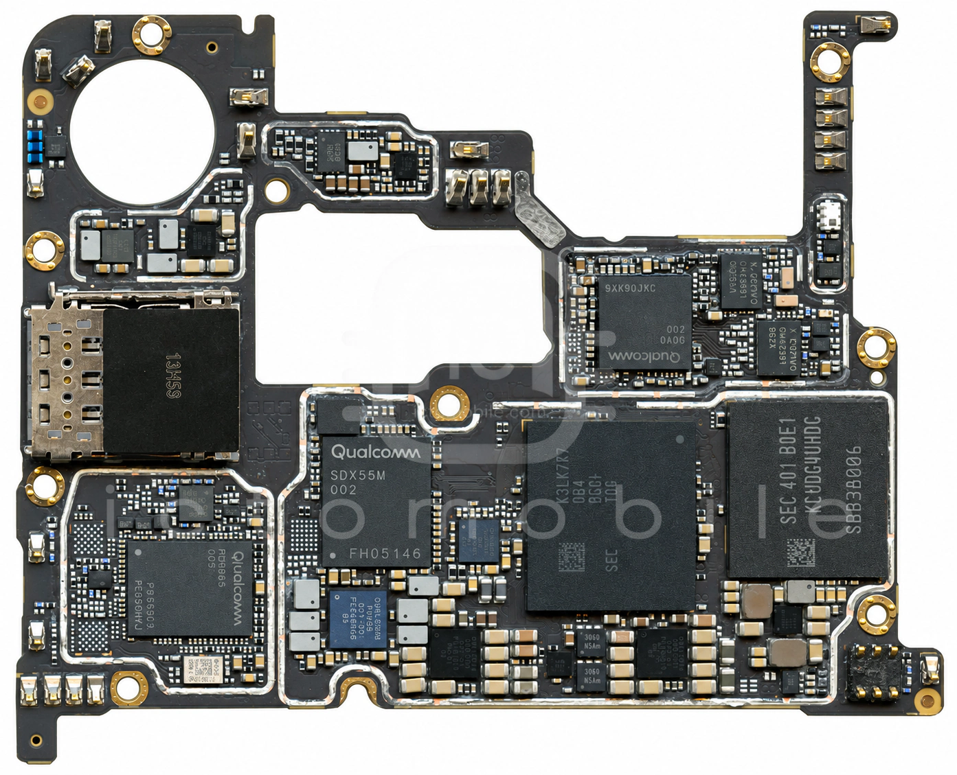

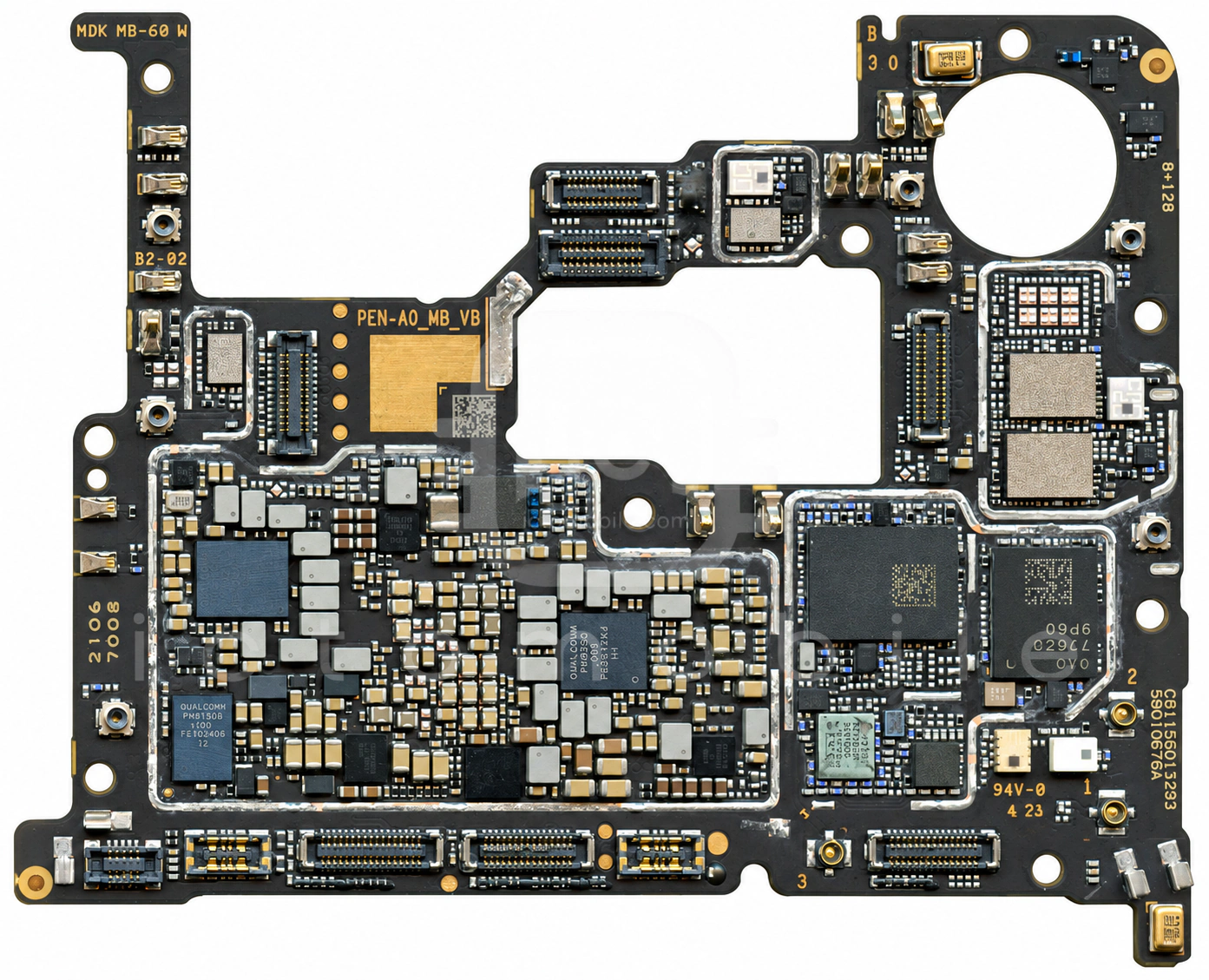

۱CS35L41Bآمپلی فایر صوتCirrus Logic←
۲SN100TNFCNXP Semiconductors←
۳Snapdragon 870 5G SM8250-ACCPU بخش Application و BasebandQUALCOMM Incorporated←
۴KTU1002EVAسوئیچ آنالوگKinetic Technologies←
۵SDR865فرستنده و گیرنده رادیویی (RF Transceiver)QUALCOMM Incorporated←
۶SM3010Bتغذیه صفحه نمایشSilicon Mitus←
۷K3LK7K70BM-BGCPحافظه RAMSamsung semiconductor←
۸QDM5577سوئیچ آنتن 5GQUALCOMM Incorporated←
۹SDX55MCPU بخش BasebandQUALCOMM Incorporated←
۱۰QET6100ردیاب پوش توان (EPT)QUALCOMM Incorporated←
۱۱QPM5677پاور آمپلی فایر 5GQUALCOMM Incorporated←
۱۲WNM3060Aترانزیستور MosfetWILLSEMI←
۱۳AW8697FCRدرایور ویبراتورAwinic←
۱۴SMB1396شارژQUALCOMM Incorporated←
۱۵CS35L41Bآمپلی فایر صوتCirrus Logic←
۱۶SMB1396شارژQUALCOMM Incorporated←
۱۷PMK8002بافر کلاکQUALCOMM Incorporated←
۱۸QDM2310سوئیچ آنتن DiversityQUALCOMM Incorporated←
۱۹QLN5030سوئیچ آنتنQUALCOMM Incorporated←
۲۰QLN5030سوئیچ آنتنQUALCOMM Incorporated←
۲۱BQ25790شارژTexas Instruments←
۲۲QET6110ردیاب پوش توان (EPT)QUALCOMM Incorporated←
۲۳WNM3060Aترانزیستور MosfetWILLSEMI←
۲۴QM45391آمپلی فایر کم نویز (LNA)QORVO←
۲۵QPM6585ماژول FEM باندهای 5G (سوئیچ آنتن + پاور آمپلی فایر)QUALCOMM Incorporated←
۲۶FAN48610BUC50Xکانورتر ولتاژ (DC/DC Voltage Converter)ON Semiconductor←
۲۷PMX55تغذیه بخش BasebandQUALCOMM Incorporated←
۲۸KLUDG4UHDC-B0E1حافظه UFS (هارد)Samsung semiconductor←
۲۹QM77040ماژول FEM باندهای 2G و 3G و 4GQORVO←
۳۰PM8150Aتغذیه (PMU)QUALCOMM Incorporated←
۳۱QM77033Dپاور آمپلی فایر GSM و 3G و 4GQORVO←
۳۲QCA6391بلوتوث و وای فای (BT & WIFI)QUALCOMM Incorporated←
۳۳QDM5577سوئیچ آنتن 5GQUALCOMM Incorporated←
۳۴MAX28200میکروکنترلرMaxim←
۳۵PM8250تغذیه (PMU)QUALCOMM Incorporated←
۳۶LSM6DSOسنسور شتاب و ژیروسکوپ (Accelerometer and Gyroscope)STMicroelectronics←
۳۷MAX77932BEWOتغذیه (PMU)Maxim←
۳۸QM42391ماژول FEM وای فای (پاور آمپلی فایر و سوئیچ آنتن)QORVO←
۳۹PM8008تغذیه دوربینQUALCOMM Incorporated←
۴۰PM8150Bتغذیه (PMU)QUALCOMM Incorporated←
۴۱PM3003Aکانورتر ولتاژ (DC/DC Voltage Converter)QUALCOMM Incorporated←
۴۲WCD9380Codec صوتQUALCOMM Incorporated←
