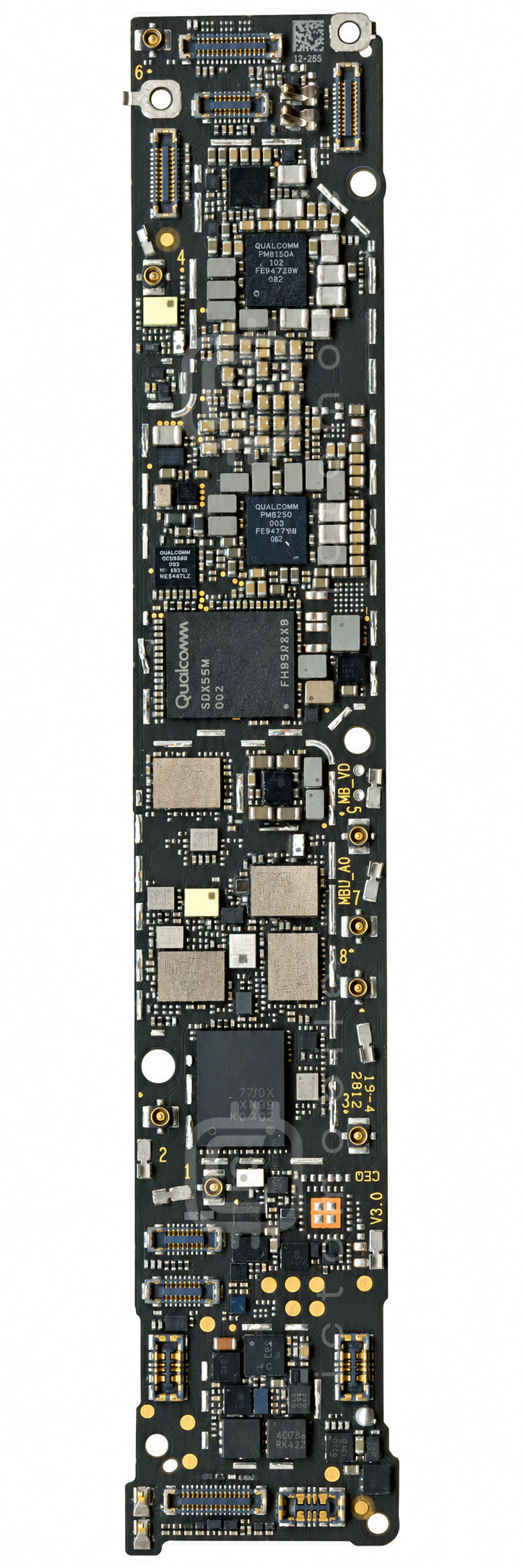

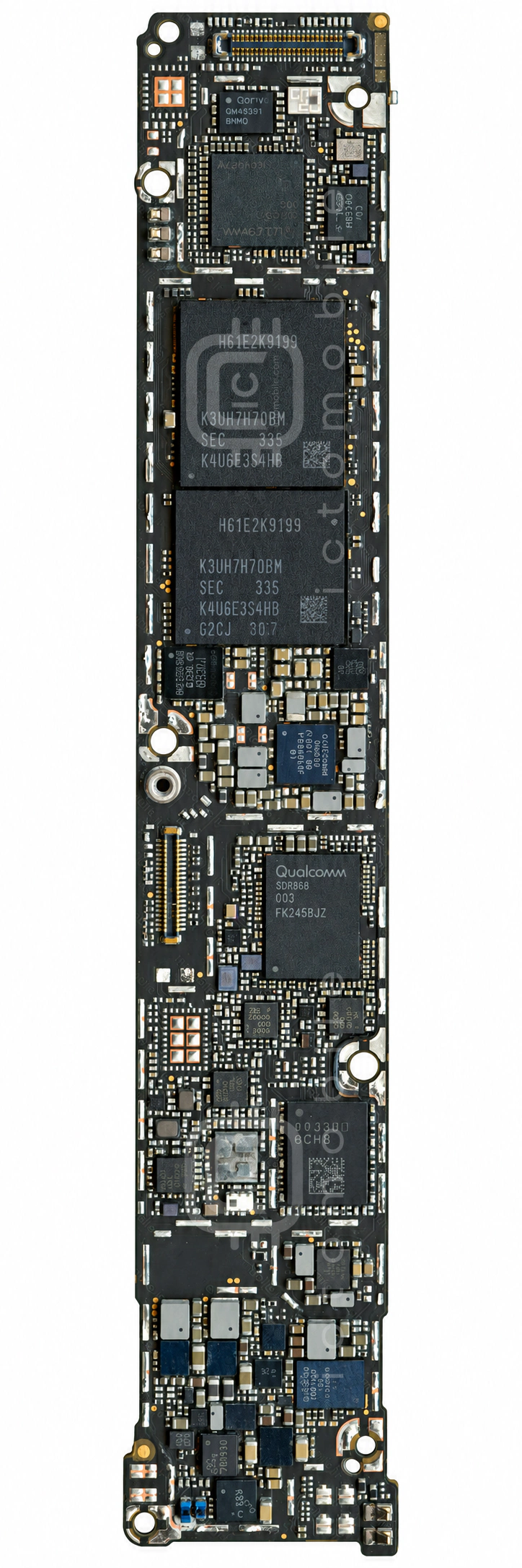

برد شیائومی Black Shark 3
۴۰ موقعیت از ۴۰ موقعیت
۱K3LK4K40BM-BGCNحافظه RAMSamsung semiconductor←
۲QM77033Bپاور آمپلی فایر 3G و 4GQORVO←
۳KLUEG8UHDB-C2D1حافظه UFS (هارد)Samsung semiconductor←
۴QPM6585ماژول FEM باندهای 5G (سوئیچ آنتن + پاور آمپلی فایر)QUALCOMM Incorporated←
۵QPM5677پاور آمپلی فایر 5GQUALCOMM Incorporated←
۶NTTFS4C02Nترانزیستور MosfetON Semiconductor←
۷PM3003Aکانورتر ولتاژ (DC/DC Voltage Converter)QUALCOMM Incorporated←
۸NTTFS4C02Nترانزیستور MosfetON Semiconductor←
۹SDX55MCPU بخش BasebandQUALCOMM Incorporated←
۱۰PM8150Aتغذیه (PMU)QUALCOMM Incorporated←
۱۱QLN5040آمپلی فایر کم نویز (LNA)QUALCOMM Incorporated←
۱۲PM8150Bتغذیه (PMU)QUALCOMM Incorporated←
۱۳QDM2310سوئیچ آنتن DiversityQUALCOMM Incorporated←
۱۴QM42391ماژول FEM وای فای (پاور آمپلی فایر و سوئیچ آنتن)QORVO←
۱۵Snapdragon 865 5G SM8250CPU بخش ApplicationQUALCOMM Incorporated←
۱۶QLN5020آمپلی فایر کم نویز (LNA)QUALCOMM Incorporated←
۱۷RQ3C150BCترانزیستور MosfetROHM←
۱۸QDM5677سوئیچ آنتن DiversityQUALCOMM Incorporated←
۱۹AW32905FCRمحافظ اضافه ولتاژAwinic←
۲۰TPS61256A0کانورتر ولتاژ (DC/DC Voltage Converter)Texas Instruments←
۲۱QET5100ردیاب پوش توان (EPT)QUALCOMM Incorporated←
۲۲PMX55تغذیه بخش BasebandQUALCOMM Incorporated←
۲۳QCA6391بلوتوث و وای فای (BT & WIFI)QUALCOMM Incorporated←
۲۴PM8250تغذیه (PMU)QUALCOMM Incorporated←
۲۵WCD9380Codec صوتQUALCOMM Incorporated←
۲۶LSM6DSOسنسور شتاب و ژیروسکوپ (Accelerometer and Gyroscope)STMicroelectronics←
۲۷QPM5679پاور آمپلی فایر 5GQUALCOMM Incorporated←
۲۸QDM5677سوئیچ آنتن DiversityQUALCOMM Incorporated←
۲۹PM8009تغذیه دوربینQUALCOMM Incorporated←
۳۰QPM5677پاور آمپلی فایر 5GQUALCOMM Incorporated←
۳۱SDR865فرستنده و گیرنده رادیویی (RF Transceiver)QUALCOMM Incorporated←
۳۲ESD56161D24دیود محافظ ولتاژ TVSWILLSEMI←
۳۳QM45391آمپلی فایر کم نویز (LNA)QORVO←
۳۴QLN5020آمپلی فایر کم نویز (LNA)QUALCOMM Incorporated←
۳۵QM77040ماژول FEM باندهای 2G و 3G و 4GQORVO←
۳۶S2DOS15X02-6130تغذیه صفحه نمایشSamsung semiconductor←
۳۷QLN5040آمپلی فایر کم نویز (LNA)QUALCOMM Incorporated←
۳۸PMK8002بافر کلاکQUALCOMM Incorporated←
۳۹PX8578درایور تصویر LCDPixelworks←
۴۰ESD56161D24دیود محافظ ولتاژ TVSWILLSEMI←
