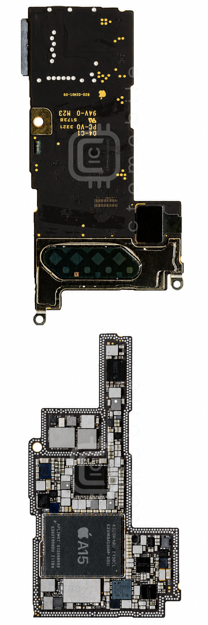

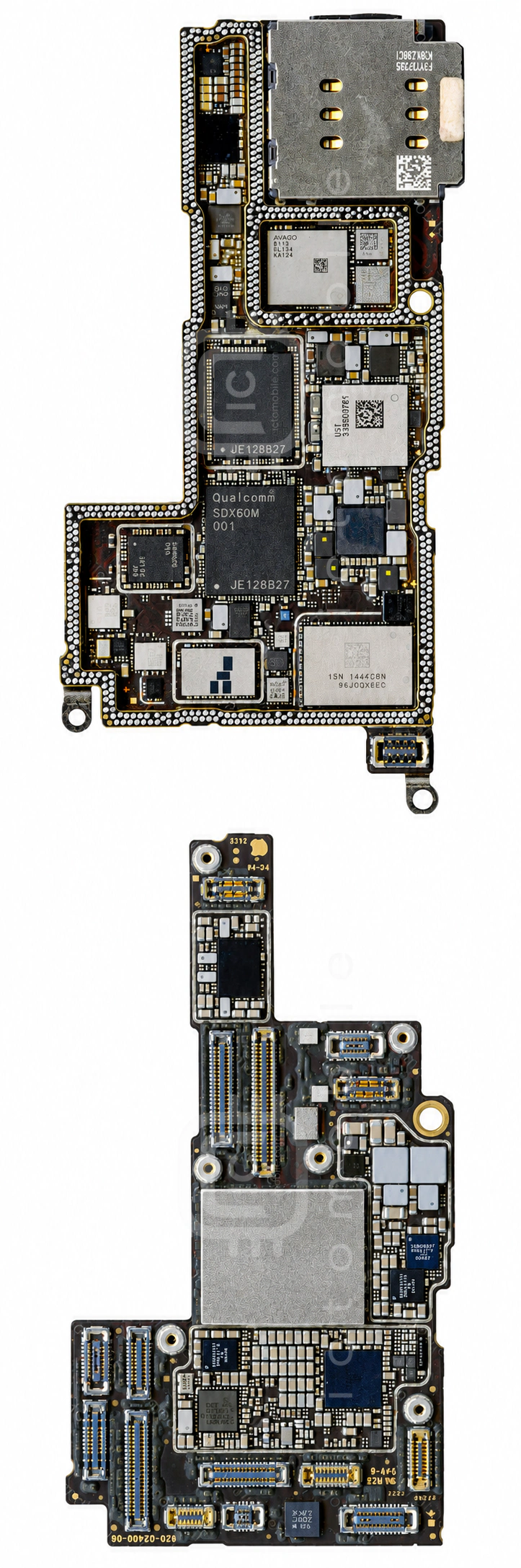

برد آیفون 13 Pro Max
۵۳ موقعیت از ۵۳ موقعیت
۱CBTL1616A0درایور USB و شارژNXP Semiconductors←
۲QM81030APT (Average Power Tracking)QORVO←
۳338S00537 (CS35L27A)APT (Average Power Tracking)Cirrus Logic←
۴PMX60تغذیه بخش BasebandQUALCOMM Incorporated←
۵CS42L77-SWZR-A1Codec صوتCirrus Logic←
۶CAT24C08C4Aحافظه EEPROMON Semiconductor←
۷600VNFCNXP Semiconductors←
۸339M00196ماژول FEM باندهای 5G (سوئیچ آنتن + پاور آمپلی فایر)Universal Scientific Industrial←
۹338S00762-A1تغذیه (PMU)Dialog←
۱۰LM3567A1درایور LED فلاش دوربینTexas Instruments←
۱۱QET5100ردیاب پوش توان (EPT)QUALCOMM Incorporated←
۱۲FAN53742کانورتر ولتاژ (DC/DC Voltage Converter)Fairchild Semiconductor←
۱۳SDX60MCPU بخش BasebandQUALCOMM Incorporated←
۱۴SKY55506سوئیچ آنتن بلوتوث و وای فای (wifi)Skyworks Solutions Inc←
۱۵SMR526فرستنده و گیرنده رادیویی (RF Transceiver)QUALCOMM Incorporated←
۱۶AFEM-8225ماژول FEM باندهای 4G و 5G (سوئیچ آنتن + پاور آمپلی فایر)Avago←
۱۷PMK8002بافر کلاکQUALCOMM Incorporated←
۱۸SKY59723پاور آمپلی فایر 4G و 5GSkyworks Solutions Inc←
۱۹SKY58270-17نامعلومSkyworks Solutions Inc←
۲۰STOCTحافظه EEPROMنامعلوم←
۲۱SKY51401ماژول FEM باندهای 4G و 5G (سوئیچ آنتن + پاور آمپلی فایر)Skyworks Solutions Inc←
۲۲CYPD2154A1-12FNXITدرایور USB Type-CInfineon←
۲۳QET5100ردیاب پوش توان (EPT)QUALCOMM Incorporated←
۲۴KIC5223V278001WNA12126حافظه Nand Flash (هارد)KIOXIA←
۲۵AFEM-8215ماژول FEM باندهای 4G و 5G (سوئیچ آنتن + پاور آمپلی فایر)Avago←
۲۶338S00537 (CS35L27A)APT (Average Power Tracking)Cirrus Logic←
۲۷HSCDTD602A-29Aسنسور مغناطیسی قطب نما (Compass)نامعلوم←
۲۸SKY51401ماژول FEM باندهای 4G و 5G (سوئیچ آنتن + پاور آمپلی فایر)Skyworks Solutions Inc←
۲۹TPS65657B0تغذیه صفحه نمایشTexas Instruments←
۳۰AD5860A2سنسور مغناطیسی اثر هال (Hall Effect)ADI -AnalogDevices←
۳۱STB601A05درایور دات پروژکتور (Dot Projector)STMicroelectronics←
۳۲343S00511 (APL109B)تغذیه بخش ApplicationApple←
۳۳BMI282AAسنسور شتاب و ژیروسکوپ (Accelerometer and Gyroscope)Bosch←
۳۴338S00817تغذیه (PMU)Cirrus Logic←
۳۵ST33J1M3میکروکنترلرSTMicroelectronics←
۳۶210V2MUNFCNXP Semiconductors←
۳۷339S00761بلوتوث و وای فای (BT & WIFI)Universal Scientific Industrial←
۳۸K3UHCHC0MM-BGCLحافظه RAMSamsung semiconductor←
۳۹338S00616تغذیه دوربینApple←
۴۰338S00762-A1تغذیه (PMU)Dialog←
۴۱A15 - APL1W07CPU بخش ApplicationApple←
۴۲338S00537 (CS35L27A)APT (Average Power Tracking)Cirrus Logic←
۴۳SDR868فرستنده و گیرنده رادیویی (RF Transceiver)QUALCOMM Incorporated←
۴۴QM18839تیونر آنتن RFQORVO←
۴۵CD3710A1تغذیه (PMU)Texas Instruments←
۴۶QM81030APT (Average Power Tracking)QORVO←
۴۷338S00770-B0شارژDialog←
۴۸BCM59365EA1IUBGشارژ بی سیمBroadcom←
۴۹Sky57217ماژول FEM باندهای 4G و 5G (سوئیچ آنتن + پاور آمپلی فایر)Skyworks Solutions Inc←
۵۰SKY59723پاور آمپلی فایر 4G و 5GSkyworks Solutions Inc←
۵۱QM18839تیونر آنتن RFQORVO←
۵۲QM76285ماژول FEM باندهای 5G (سوئیچ آنتن + پاور آمپلی فایر)QORVO←
۵۳SKY55506سوئیچ آنتن بلوتوث و وای فای (wifi)Skyworks Solutions Inc←
