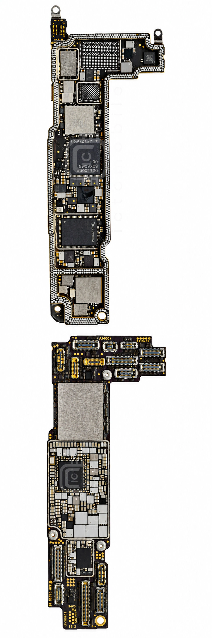

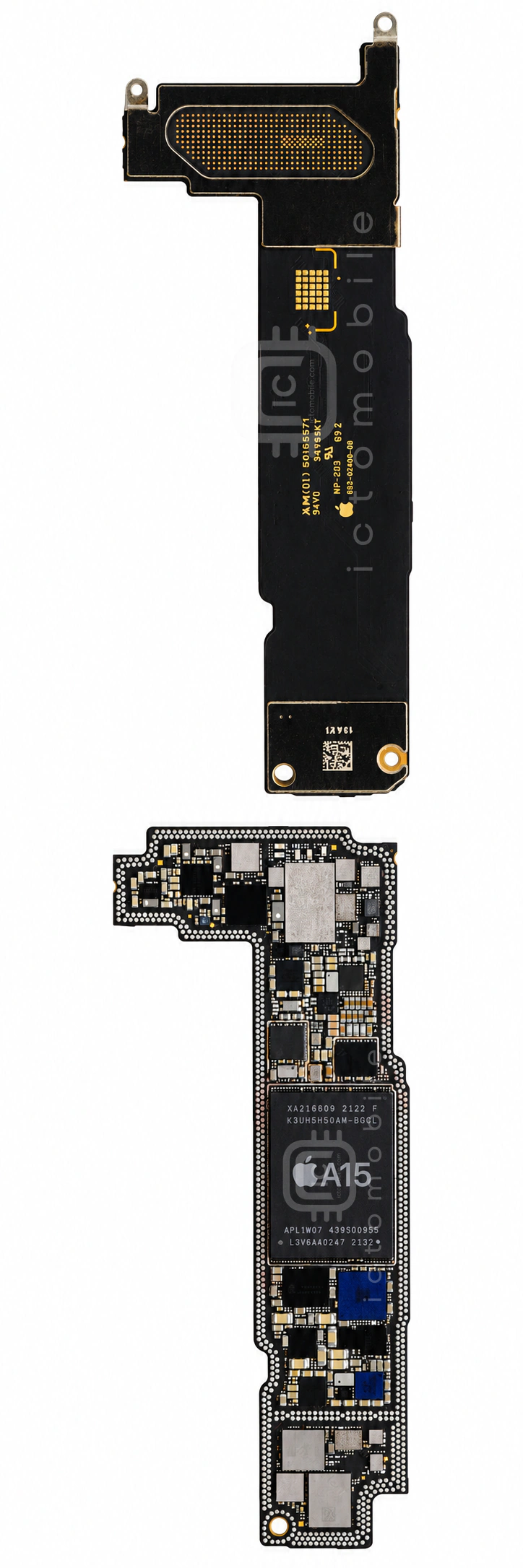

برد آیفون 13
۵۰ موقعیت از ۵۰ موقعیت
۱SKY55506سوئیچ آنتن بلوتوث و وای فای (wifi)Skyworks Solutions Inc←
۲BMI282AAسنسور شتاب و ژیروسکوپ (Accelerometer and Gyroscope)Bosch←
۳338S00817تغذیه (PMU)Cirrus Logic←
۴SKY53802سوئیچ آنتن DiversitySkyworks Solutions Inc←
۵QM81030APT (Average Power Tracking)QORVO←
۶TPS61280Aکانورتر ولتاژ (DC/DC Voltage Converter)Texas Instruments←
۷QET5100ردیاب پوش توان (EPT)QUALCOMM Incorporated←
۸QM18839تیونر آنتن RFQORVO←
۹338S00537 (CS35L27A)APT (Average Power Tracking)Cirrus Logic←
۱۰Sky57217ماژول FEM باندهای 4G و 5G (سوئیچ آنتن + پاور آمپلی فایر)Skyworks Solutions Inc←
۱۱AFEM-8225ماژول FEM باندهای 4G و 5G (سوئیچ آنتن + پاور آمپلی فایر)Avago←
۱۲CS42L77-SWZR-A1Codec صوتCirrus Logic←
۱۳SDR868فرستنده و گیرنده رادیویی (RF Transceiver)QUALCOMM Incorporated←
۱۴STB601A05درایور دات پروژکتور (Dot Projector)STMicroelectronics←
۱۵A15 - APL1W07CPU بخش ApplicationApple←
۱۶338S00770-B0شارژDialog←
۱۷BCM59365EA1IUBGشارژ بی سیمBroadcom←
۱۸338S00537 (CS35L27A)APT (Average Power Tracking)Cirrus Logic←
۱۹338S00762-A1تغذیه (PMU)Dialog←
۲۰QM81030APT (Average Power Tracking)QORVO←
۲۱CAT24C08C4Aحافظه EEPROMON Semiconductor←
۲۲SKY58276-17ماژول FEM باندهای 5G (سوئیچ آنتن + پاور آمپلی فایر)Skyworks Solutions Inc←
۲۳QM76285ماژول FEM باندهای 5G (سوئیچ آنتن + پاور آمپلی فایر)QORVO←
۲۴FAN53742کانورتر ولتاژ (DC/DC Voltage Converter)Fairchild Semiconductor←
۲۵AD5860A2سنسور مغناطیسی اثر هال (Hall Effect)ADI -AnalogDevices←
۲۶STOCTحافظه EEPROMنامعلوم←
۲۷339S00761بلوتوث و وای فای (BT & WIFI)Universal Scientific Industrial←
۲۸600VNFCNXP Semiconductors←
۲۹SKY51401ماژول FEM باندهای 4G و 5G (سوئیچ آنتن + پاور آمپلی فایر)Skyworks Solutions Inc←
۳۰AFEM-8215ماژول FEM باندهای 4G و 5G (سوئیچ آنتن + پاور آمپلی فایر)Avago←
۳۱TPS65656A2E2تغذیه صفحه نمایشTexas Instruments←
۳۲CYPD2154A1-12FNXITدرایور USB Type-CInfineon←
۳۳K3UH5H50AM-BGCLحافظه RAMSamsung semiconductor←
۳۴QM18839تیونر آنتن RFQORVO←
۳۵SKY53838-17ماژول FEM باندهای 3G و 4G و 5G (سوئیچ آنتن + پاور آمپلی فایر)Skyworks Solutions Inc←
۳۶343S00511 (APL109B)تغذیه بخش ApplicationApple←
۳۷LM3567A1درایور LED فلاش دوربینTexas Instruments←
۳۸SKY59723پاور آمپلی فایر 4G و 5GSkyworks Solutions Inc←
۳۹QET5100ردیاب پوش توان (EPT)QUALCOMM Incorporated←
۴۰HSCDTD602A-29Aسنسور مغناطیسی قطب نما (Compass)نامعلوم←
۴۱PMX60تغذیه بخش BasebandQUALCOMM Incorporated←
۴۲SKY55506سوئیچ آنتن بلوتوث و وای فای (wifi)Skyworks Solutions Inc←
۴۳338S00537 (CS35L27A)APT (Average Power Tracking)Cirrus Logic←
۴۴PMK8002بافر کلاکQUALCOMM Incorporated←
۴۵CBTL1616A0درایور USB و شارژNXP Semiconductors←
۴۶SDX60MCPU بخش BasebandQUALCOMM Incorporated←
۴۷KIC5223V278001WNA12126حافظه Nand Flash (هارد)KIOXIA←
۴۸210V2MUNFCNXP Semiconductors←
۴۹338S00616تغذیه دوربینApple←
۵۰SKY59723پاور آمپلی فایر 4G و 5GSkyworks Solutions Inc←
