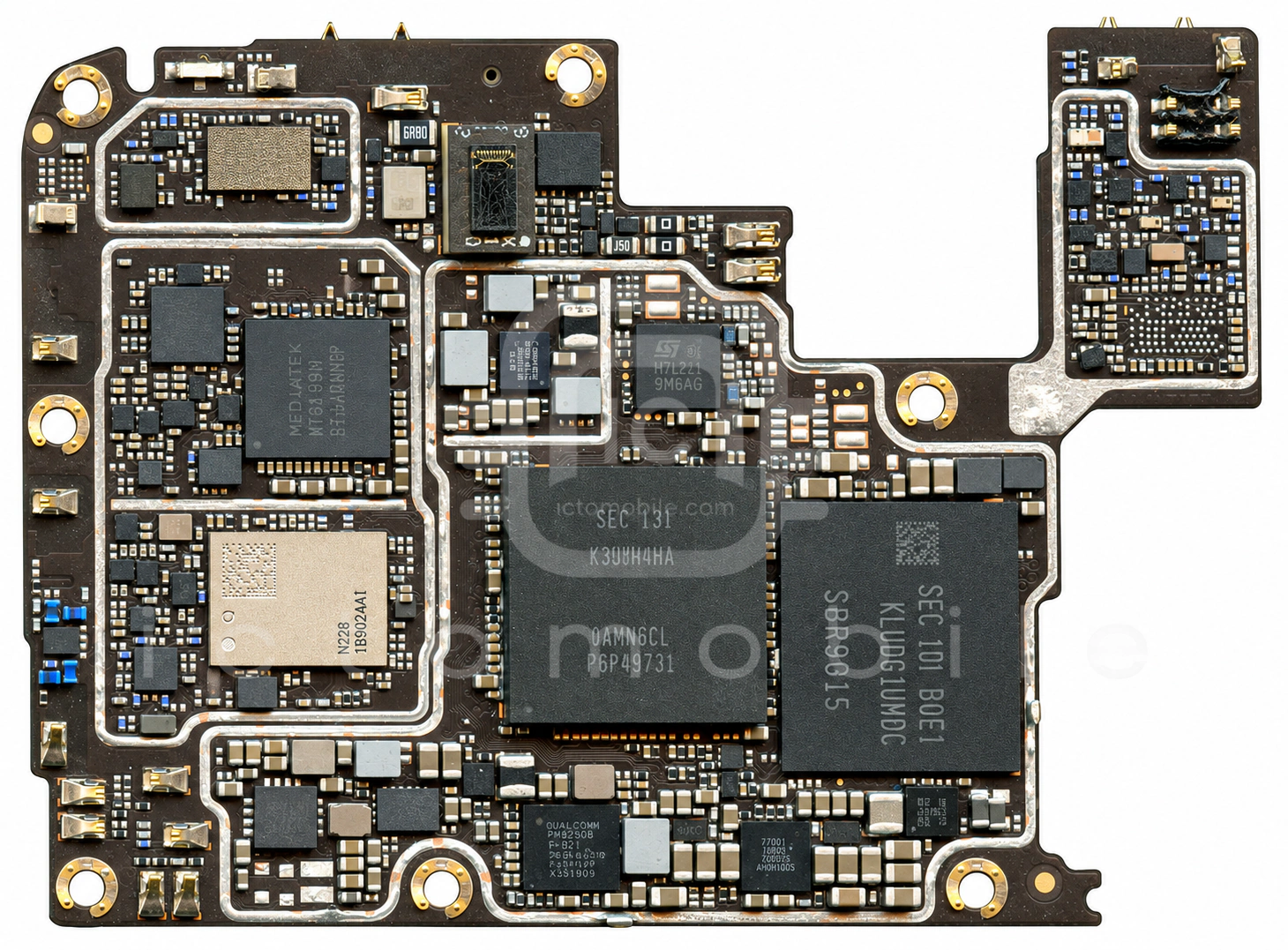

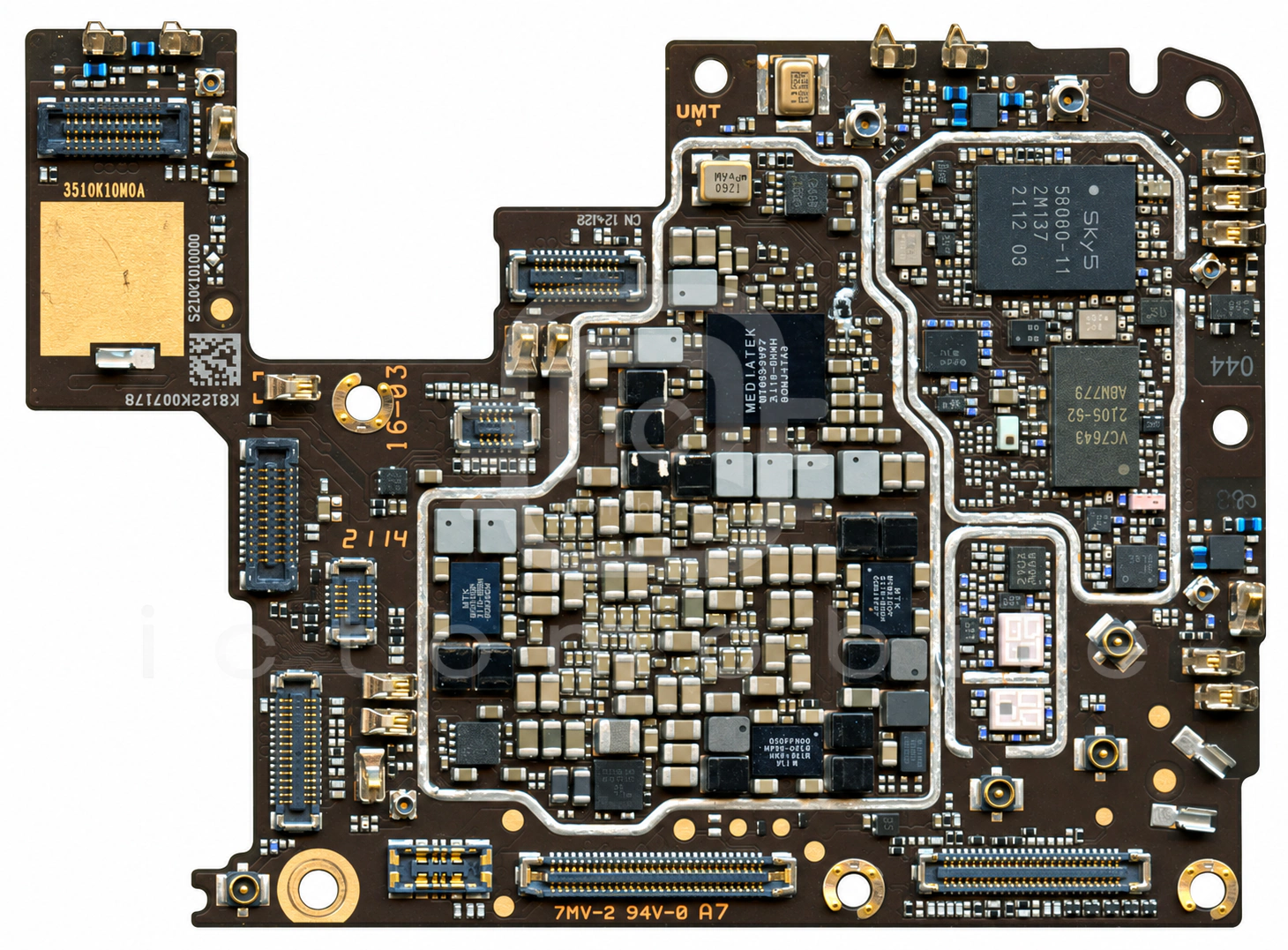

برد شیائومی Redmi K40 Gaming
۴۹ موقعیت از ۴۹ موقعیت
۱XMUSB350درایور USBنامعلوم←
۲PMDXB600UNEترانزیستور MosfetNexperia←
۳KLUDG4UHDC-B0E1حافظه UFS (هارد)Samsung semiconductor←
۴MT6315GPتغذیه (PMU)Mediatek←
۵QM12114سوئیچ SP4TQORVO←
۶NT50372Sتغذیه صفحه نمایشNovaTek←
۷MXD8645Hسوئیچ آنتن 5GMAXSCEND←
۸WL2866Dتغذیه دوربینOmniVision←
۹WL2866Dتغذیه دوربینOmniVision←
۱۰MXD8546Cسوئیچ آنالوگ DPDTMAXSCEND←
۱۱VC7643-62پاور آمپلی فایر 3G و 4GVANCHIP←
۱۲MT6691OTPکانورتر ولتاژ (DC/DC Voltage Converter)Mediatek←
۱۳K3UHAHA0AM-AGCLحافظه RAMSamsung semiconductor←
۱۴SKY58258-21ماژول FEM باندهای 4G و 5G (سوئیچ آنتن + پاور آمپلی فایر)Skyworks Solutions Inc←
۱۵SKY58080-11ماژول FEM باندهای 2G و 3G و 4GSkyworks Solutions Inc←
۱۶MXD8546Cسوئیچ آنالوگ DPDTMAXSCEND←
۱۷Dimensity 1300 MT6893ZCPU بخش Application و BasebandMediatek←
۱۸CS35L41Bآمپلی فایر صوتCirrus Logic←
۱۹ST54HNFCSTMicroelectronics←
۲۰MT6680Pرگولاتور ولتاژ LDOMediatek←
۲۱QM13025سوئیچ SP4TQORVO←
۲۲MXD8645Hسوئیچ آنتن 5GMAXSCEND←
۲۳ET53618YBرگولاتور ولتاژ LDOWuxi Etek Microelectronics Co←
۲۴MT6360PPتغذیه (PMU)Mediatek←
۲۵QM12114سوئیچ SP4TQORVO←
۲۶AW15045FDRآمپلی فایر GPSAwinic←
۲۷QM13146سوئیچ آنتنQORVO←
۲۸MT6315RPتغذیه (PMU)Mediatek←
۲۹CS35L41Bآمپلی فایر صوتCirrus Logic←
۳۰MT6691SVPکانورتر ولتاژ (DC/DC Voltage Converter)Mediatek←
۳۱AW15045FDRآمپلی فایر GPSAwinic←
۳۲AW2028HFCRدرایور RGB LEDAwinic←
۳۳LSM6DSOسنسور شتاب و ژیروسکوپ (Accelerometer and Gyroscope)STMicroelectronics←
۳۴MT6190Wفرستنده و گیرنده رادیویی (RF Transceiver)Mediatek←
۳۵AW8697FCRدرایور ویبراتورAwinic←
۳۶QM13124Cسوئیچ آنتنQORVO←
۳۷QM11033Aسوئیچ SP3TQORVO←
۳۸QM77048Eماژول FEM باندهای 3G و 4G و 5G (سوئیچ آنتن + پاور آمپلی فایر)QORVO←
۳۹QM11033Aسوئیچ SP3TQORVO←
۴۰SC8551CFFRشارژSOUTHCHIP←
۴۱MT6308HPردیاب پوش توان (EPT)Mediatek←
۴۲MT6315BPتغذیه (PMU)Mediatek←
۴۳MXD9121UAسوئیچ آنتن DiversityMAXSCEND←
۴۴MT6359VPPتغذیه (PMU) و Codec صوتMediatek←
۴۵MXD9121UAسوئیچ آنتن DiversityMAXSCEND←
۴۶MXD9121UAسوئیچ آنتن DiversityMAXSCEND←
۴۷SKY53730-11سوئیچ آنتن DiversitySkyworks Solutions Inc←
۴۸SAFFB1G56KB0F0AR15فیلتر مسیر GPSنامعلوم←
۴۹QM13124Cسوئیچ آنتنQORVO←
