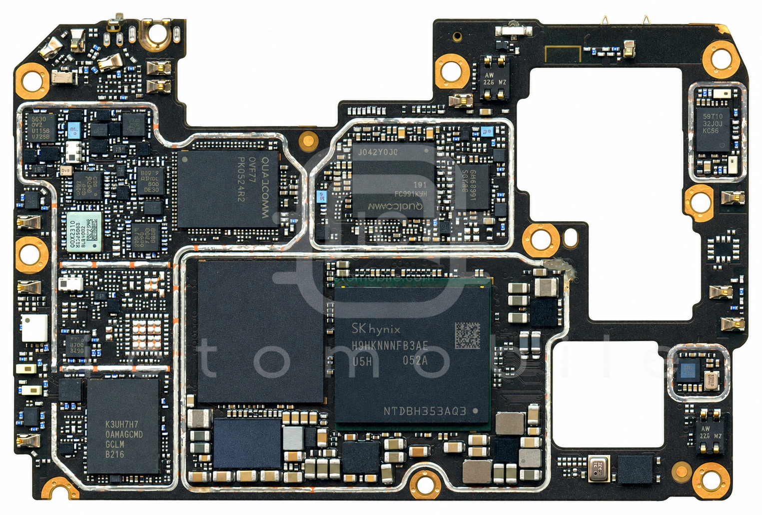

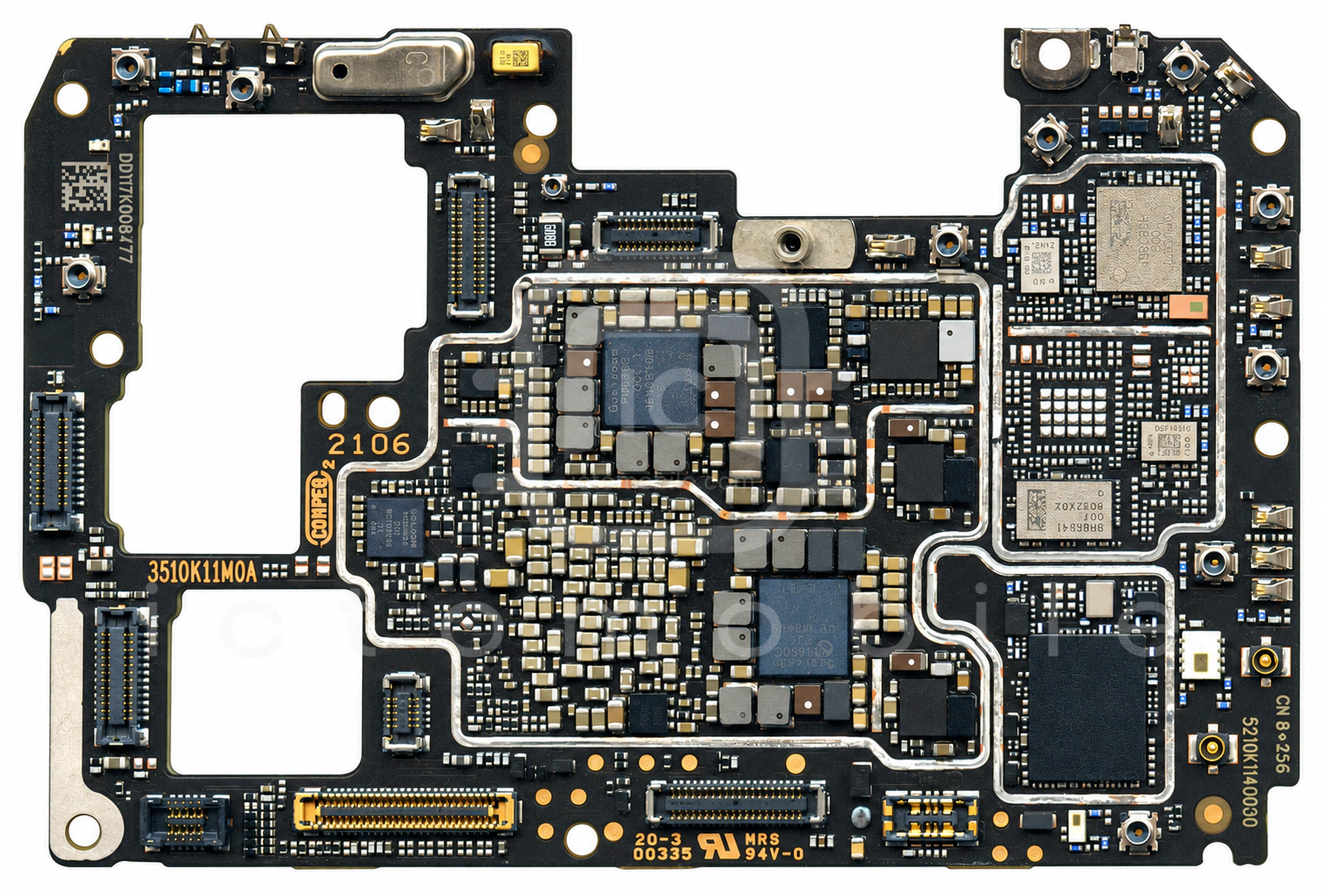

برد شیائومی Redmi K40 Pro (3510K11M0A)
3510K11M0A
۵۷ موقعیت از ۵۷ موقعیت
۱CS35L41Bآمپلی فایر صوتCirrus Logic←
۲WCD9380Codec صوتQUALCOMM Incorporated←
۳QDM5577سوئیچ آنتن 5GQUALCOMM Incorporated←
۴QM45392ماژول FEM وای فای (پاور آمپلی فایر و سوئیچ آنتن)QORVO←
۵MXD8625EHسوئیچ آنالوگ SPDTMAXSCEND←
۶QDM5577سوئیچ آنتن 5GQUALCOMM Incorporated←
۷SAWFD1G84AA0F0Aفیلتر RFMurata←
۸WNM3060Aترانزیستور MosfetWILLSEMI←
۹MXD8546Cسوئیچ آنالوگ DPDTMAXSCEND←
۱۰QM77040ماژول FEM باندهای 2G و 3G و 4GQORVO←
۱۱QM12114سوئیچ SP4TQORVO←
۱۲QM42391ماژول FEM وای فای (پاور آمپلی فایر و سوئیچ آنتن)QORVO←
۱۳QLN5030سوئیچ آنتنQUALCOMM Incorporated←
۱۴WCN6851بلوتوث و وای فای (BT & WIFI)QUALCOMM Incorporated←
۱۵QPM5577ماژول FEM باندهای 5G (سوئیچ آنتن + پاور آمپلی فایر)QORVO←
۱۶HL5280درایور USB Type-CHalo Microelectronics←
۱۷SAFFB1G90KA0F0Aفیلتر RFMurata←
۱۸PM8350تغذیه (PMU)QUALCOMM Incorporated←
۱۹BQ25968شارژTexas Instruments←
۲۰QLN5030سوئیچ آنتنQUALCOMM Incorporated←
۲۱MXD8539Sسوئیچ آنتن DiversityMAXSCEND←
۲۲QM22545فیلتر مسیر آنتن بلوتوث و وای فای (wifi)QORVO←
۲۳QM13346سوئیچ SP4TQORVO←
۲۴SDR868فرستنده و گیرنده رادیویی (RF Transceiver)QUALCOMM Incorporated←
۲۵QM22545فیلتر مسیر آنتن بلوتوث و وای فای (wifi)QORVO←
۲۶CS35L41Bآمپلی فایر صوتCirrus Logic←
۲۷MXD8625EHسوئیچ آنالوگ SPDTMAXSCEND←
۲۸PM8350BHSتغذیه (PMU)QUALCOMM Incorporated←
۲۹PM8350Cتغذیه (PMU)QUALCOMM Incorporated←
۳۰QET5100ردیاب پوش توان (EPT)QUALCOMM Incorporated←
۳۱SAWFD1G84AA0F0Aفیلتر RFMurata←
۳۲QPM5541ماژول FEM باندهای 5G (سوئیچ آنتن + پاور آمپلی فایر)QORVO←
۳۳SM3010Bتغذیه صفحه نمایشSilicon Mitus←
۳۴QLN5030سوئیچ آنتنQUALCOMM Incorporated←
۳۵SGM2045-1.80XXDH4Gرگولاتور ولتاژ LDOSG Micro←
۳۶MXD98E2DAسوئیچ آنتن DiversityMAXSCEND←
۳۷PM8008تغذیه دوربینQUALCOMM Incorporated←
۳۸MXD8539Sسوئیچ آنتن DiversityMAXSCEND←
۳۹KLUDG4UHDB-B2D1حافظه UFS (هارد)Samsung semiconductor←
۴۰QET5100ردیاب پوش توان (EPT)QUALCOMM Incorporated←
۴۱MXD8723Eسوئیچ آنالوگ SPDTMAXSCEND←
۴۲QM11033Aسوئیچ SP3TQORVO←
۴۳Snapdragon 888 5G SM8350CPU بخش Application و BasebandQUALCOMM Incorporated←
۴۴MXD8625EHسوئیچ آنالوگ SPDTMAXSCEND←
۴۵PMR735Aتغذیه بخش RFQUALCOMM Incorporated←
۴۶LSM6DSOسنسور شتاب و ژیروسکوپ (Accelerometer and Gyroscope)STMicroelectronics←
۴۷SKY58091-21ماژول FEM (سوئیچ آنتن کلی + پاور آمپلی فایر GSM)Skyworks Solutions Inc←
۴۸SN100TNFCNXP Semiconductors←
۴۹H9JKNNNFB3AE-CRN6Hحافظه RAMSkhynix←
۵۰BMP280سنسور فشار جو (Barometer)Bosch←
۵۱QM11122Aسوئیچ آنالوگ DPDTQUALCOMM Incorporated←
۵۲QM13124Cسوئیچ آنتنQORVO←
۵۳PMK8350بافر کلاکQUALCOMM Incorporated←
۵۴QM11122Aسوئیچ آنالوگ DPDTQUALCOMM Incorporated←
۵۵SAFFB1G56KB0F0AR15فیلتر مسیر GPSنامعلوم←
۵۶BGU8019Wآمپلی فایر GPSNXP Semiconductors←
۵۷QLN5030سوئیچ آنتنQUALCOMM Incorporated←
