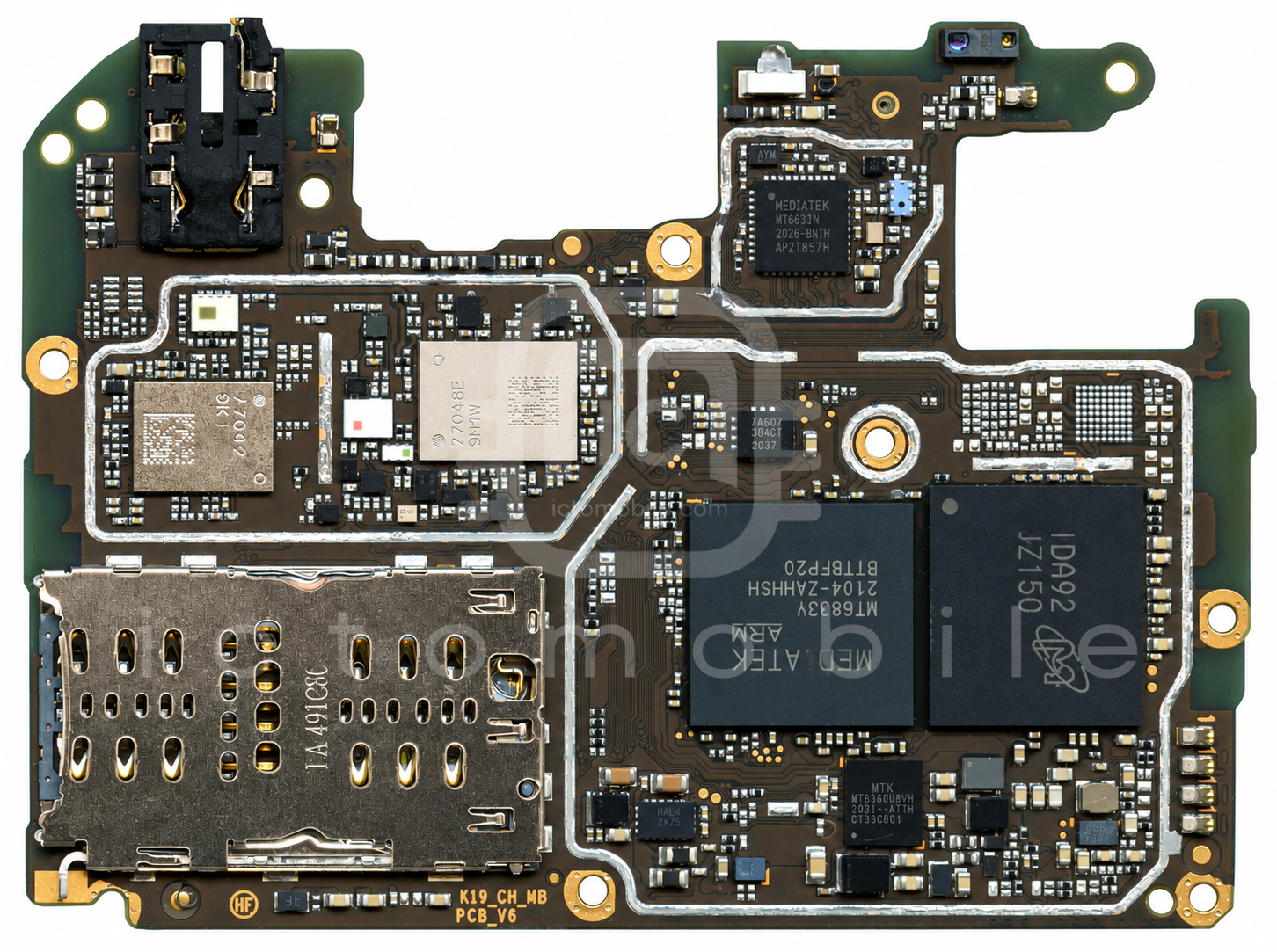

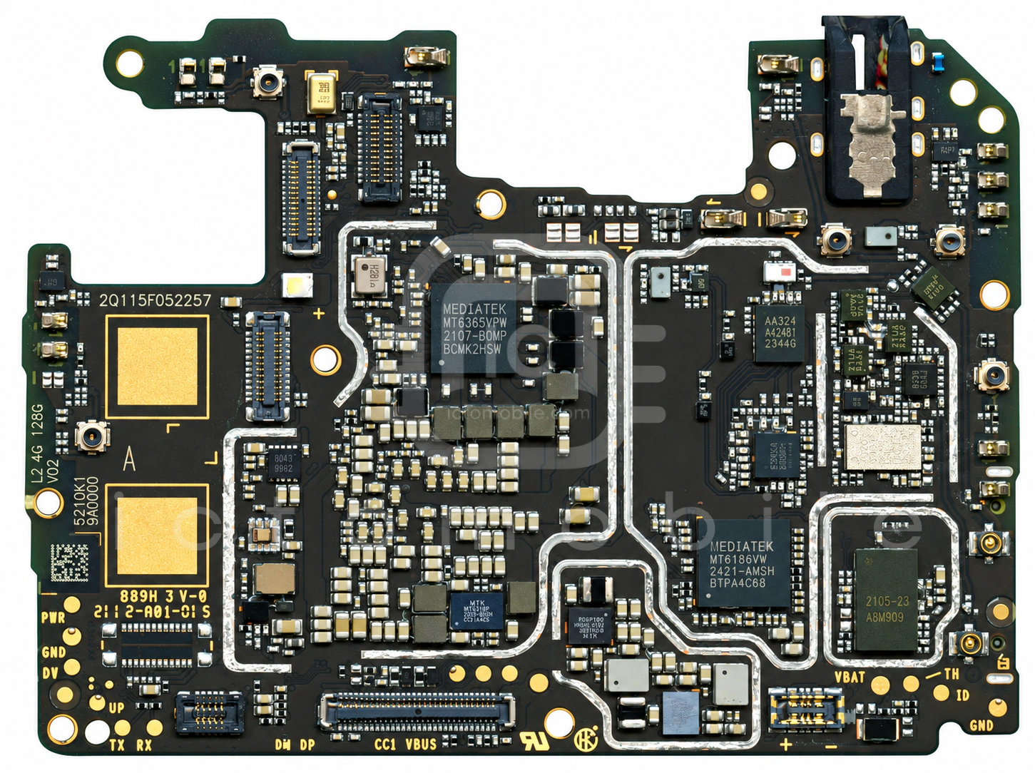

برد شیائومی Redmi Note 10 5G
۳۷ موقعیت از ۳۷ موقعیت
۲MT6308MPردیاب پوش توان (EPT)Mediatek←
۳QM13124Cسوئیچ آنتنQORVO←
۴KM2H7001CM-B518حافظه UFS (هارد)Samsung semiconductor←
۵QM11022سوئیچ آنتنQORVO←
۶AW5005DNRفیلتر مسیر GPSAwinic←
۷FPF2280BUCXمحافظ اضافه ولتاژON Semiconductor←
۸MXD8539Sسوئیچ آنتن DiversityMAXSCEND←
۹MXD8645Hسوئیچ آنتن 5GMAXSCEND←
۱۰MXD8542Xسوئیچ آنتن DiversityMAXSCEND←
۱۱LM3697YFQRدرایور بک لایت LCDTexas Instruments←
۱۲MT6365VPWتغذیه (PMU)Mediatek←
۱۳MT6360UPتغذیه و شارژMediatek←
۱۴AW87559FCRآمپلی فایر صوتAwinic←
۱۵MXD83K5Aآمپلی فایر کم نویز (LNA)MAXSCEND←
۱۶QM78207ماژول FEM باندهای 5G (سوئیچ آنتن + پاور آمپلی فایر)QORVO←
۱۷ICM-40607سنسور شتاب و ژیروسکوپ (Accelerometer and Gyroscope)InvenSense←
۱۸WL2866Dتغذیه دوربینOmniVision←
۱۹Dimensity 700 MT6833V-ZACPU بخش Application و BasebandMediatek←
۲۰MXD9121UAسوئیچ آنتن DiversityMAXSCEND←
۲۱MT6190MVفرستنده و گیرنده رادیویی (RF Transceiver)Mediatek←
۲۲QM77042ماژول FEM (سوئیچ آنتن کلی + پاور آمپلی فایر GSM)QORVO←
۲۳MXD8543Cتیونر آنتن RFMAXSCEND←
۲۴WL2810D28-4رگولاتور ولتاژ LDOWILLSEMI←
۲۵MXD98E2DAسوئیچ آنتن DiversityMAXSCEND←
۲۶VC7643-62پاور آمپلی فایر 3G و 4GVANCHIP←
۲۷MXD8645Hسوئیچ آنتن 5GMAXSCEND←
۲۸MXD8625EHسوئیچ آنالوگ SPDTMAXSCEND←
۲۹QM77048Eماژول FEM باندهای 3G و 4G و 5G (سوئیچ آنتن + پاور آمپلی فایر)QORVO←
۳۰MXD9121UAسوئیچ آنتن DiversityMAXSCEND←
۳۱MXD8638Cسوئیچ SP3TMAXSCEND←
۳۲MXD9121UAسوئیچ آنتن DiversityMAXSCEND←
۳۳MT6315NPتغذیه (PMU)Mediatek←
۳۴QM13124Cسوئیچ آنتنQORVO←
۳۵NT50358ACGتغذیه صفحه نمایشNovaTek←
۳۶MT6308MPردیاب پوش توان (EPT)Mediatek←
۳۷AK09918Cسنسور مغناطیسی قطب نما (Compass)AKM←
