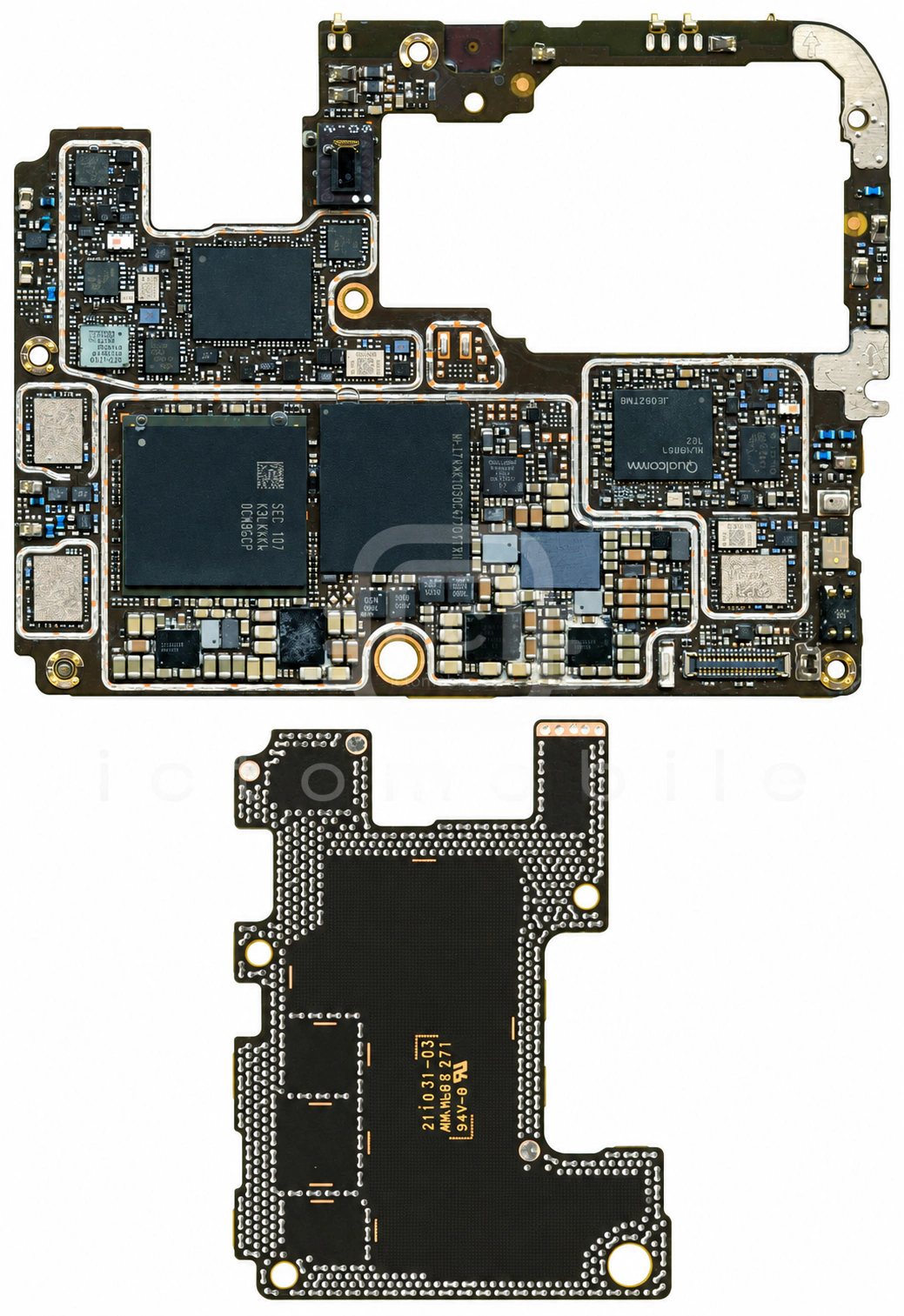

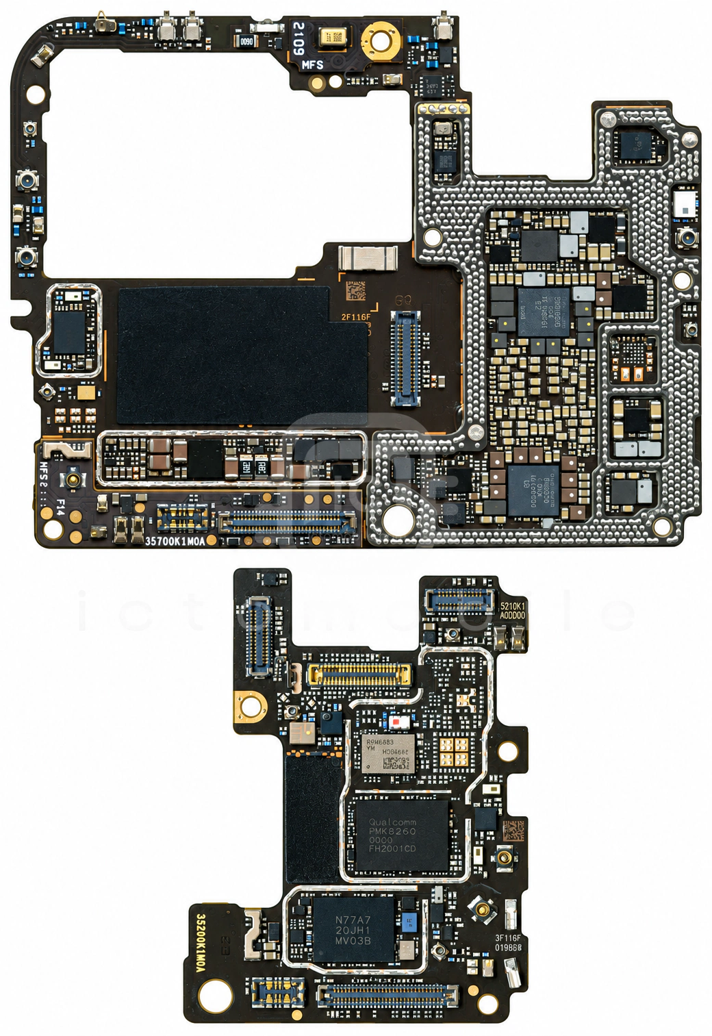

برد شیائومی Mi 11 Pro
۷۷ موقعیت از ۷۷ موقعیت
۱AK09918Cسنسور مغناطیسی قطب نما (Compass)AKM←
۲WL2834CAرگولاتور ولتاژ LDOOmniVision←
۳WNM3060Aترانزیستور MosfetWILLSEMI←
۴SDR868فرستنده و گیرنده رادیویی (RF Transceiver)QUALCOMM Incorporated←
۵NCP163AMX280TBGرگولاتور ولتاژ LDOON Semiconductor←
۶PM8350تغذیه (PMU)QUALCOMM Incorporated←
۷PMR735Aتغذیه بخش RFQUALCOMM Incorporated←
۸ESD56161D24دیود محافظ ولتاژ TVSWILLSEMI←
۹FPF2595UCXمحافظ اضافه ولتاژON Semiconductor←
۱۰QM77040ماژول FEM باندهای 2G و 3G و 4GQORVO←
۱۱QDM5579سوئیچ آنتن 5GQUALCOMM Incorporated←
۱۲QLN5030سوئیچ آنتنQUALCOMM Incorporated←
۱۳SAWFD1G84AA0F0Aفیلتر RFMurata←
۱۴LN8620شارژLion Semiconductor←
۱۵QLN5030سوئیچ آنتنQUALCOMM Incorporated←
۱۶LN8620شارژLion Semiconductor←
۱۷MXD8625EHسوئیچ آنالوگ SPDTMAXSCEND←
۱۸Snapdragon 888 5G SM8350CPU بخش Application و BasebandQUALCOMM Incorporated←
۱۹KLUDG4UHDB-B2D1حافظه UFS (هارد)Samsung semiconductor←
۲۰QM45392ماژول FEM وای فای (پاور آمپلی فایر و سوئیچ آنتن)QORVO←
۲۱PM8350Cتغذیه (PMU)QUALCOMM Incorporated←
۲۲BUK6D43-40Pترانزیستور MosfetNexperia←
۲۳LSM6DSOسنسور شتاب و ژیروسکوپ (Accelerometer and Gyroscope)STMicroelectronics←
۲۴QPM5677پاور آمپلی فایر 5GQUALCOMM Incorporated←
۲۵PMPB14XNترانزیستور MosfetNexperia←
۲۶MXD8625EHسوئیچ آنالوگ SPDTMAXSCEND←
۲۷QPM5677پاور آمپلی فایر 5GQUALCOMM Incorporated←
۲۸K3LK4K40CM-BGCPحافظه RAMSamsung semiconductor←
۲۹QM22545فیلتر مسیر آنتن بلوتوث و وای فای (wifi)QORVO←
۳۰BGU8019Wآمپلی فایر GPSNXP Semiconductors←
۳۱PMK8350بافر کلاکQUALCOMM Incorporated←
۳۲PM8008تغذیه دوربینQUALCOMM Incorporated←
۳۳BQ25968شارژTexas Instruments←
۳۴SN100TNFCNXP Semiconductors←
۳۵QM12114سوئیچ SP4TQORVO←
۳۶BUK6D43-40Pترانزیستور MosfetNexperia←
۳۷QPM5679پاور آمپلی فایر 5GQUALCOMM Incorporated←
۳۸NU1651WYYBشارژ بی سیمNuVolta Technologies←
۳۹SKY58091-21ماژول FEM (سوئیچ آنتن کلی + پاور آمپلی فایر GSM)Skyworks Solutions Inc←
۴۰QM42391ماژول FEM وای فای (پاور آمپلی فایر و سوئیچ آنتن)QORVO←
۴۱WNM3060Aترانزیستور MosfetWILLSEMI←
۴۲BGU8019Wآمپلی فایر GPSNXP Semiconductors←
۴۳QM12114سوئیچ SP4TQORVO←
۴۴QET6100ردیاب پوش توان (EPT)QUALCOMM Incorporated←
۴۵QDM5579سوئیچ آنتن 5GQUALCOMM Incorporated←
۴۶QET6110ردیاب پوش توان (EPT)QUALCOMM Incorporated←
۴۷WCD9380Codec صوتQUALCOMM Incorporated←
۴۸BMP280سنسور فشار جو (Barometer)Bosch←
۴۹QM13344TR13سوئیچ SPSTQORVO←
۵۰SX9331IULTRTسنسور GRIP/SARSEMTECH←
۵۱QDM2310سوئیچ آنتن DiversityQUALCOMM Incorporated←
۵۲QM11122Aسوئیچ آنالوگ DPDTQUALCOMM Incorporated←
۵۳QM11033Aسوئیچ SP3TQORVO←
۵۴MXD8625EHسوئیچ آنالوگ SPDTMAXSCEND←
۵۵QPM6585ماژول FEM باندهای 5G (سوئیچ آنتن + پاور آمپلی فایر)QUALCOMM Incorporated←
۵۶BU52272NUZسنسور مغناطیسی اثر هال (Hall Effect)ROHM←
۵۷FPF2260TMXمحافظ اضافه ولتاژON Semiconductor←
۵۸QM11122Aسوئیچ آنالوگ DPDTQUALCOMM Incorporated←
۵۹DMN3020UFDFترانزیستور MosfetDIODES←
۶۰QM11122Aسوئیچ آنالوگ DPDTQUALCOMM Incorporated←
۶۱CS35L41Bآمپلی فایر صوتCirrus Logic←
۶۲WNM3060Aترانزیستور MosfetWILLSEMI←
۶۳WCN6851بلوتوث و وای فای (BT & WIFI)QUALCOMM Incorporated←
۶۴QLN5030سوئیچ آنتنQUALCOMM Incorporated←
۶۵WNM3060Aترانزیستور MosfetWILLSEMI←
۶۶BQ25968شارژTexas Instruments←
۶۷QM11033Aسوئیچ SP3TQORVO←
۶۸RP122K221Dرگولاتور ولتاژ LDORICOH electronics devices division←
۶۹PMZ290UNE2ترانزیستور MosfetNexperia←
۷۰QM13344TR13سوئیچ SPSTQORVO←
۷۱FAN48610BUC50Xکانورتر ولتاژ (DC/DC Voltage Converter)ON Semiconductor←
۷۲QLN5030سوئیچ آنتنQUALCOMM Incorporated←
۷۳TPS22915Bسوئیچ بار (Load Switch)Texas Instruments←
۷۴PM8350BHSتغذیه (PMU)QUALCOMM Incorporated←
۷۵QM11122Aسوئیچ آنالوگ DPDTQUALCOMM Incorporated←
۷۶FSA4480UCXدرایور USB Type-CON Semiconductor←
۷۷MXD8723Eسوئیچ آنالوگ SPDTMAXSCEND←
