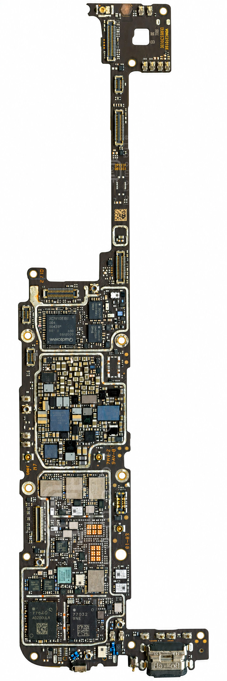

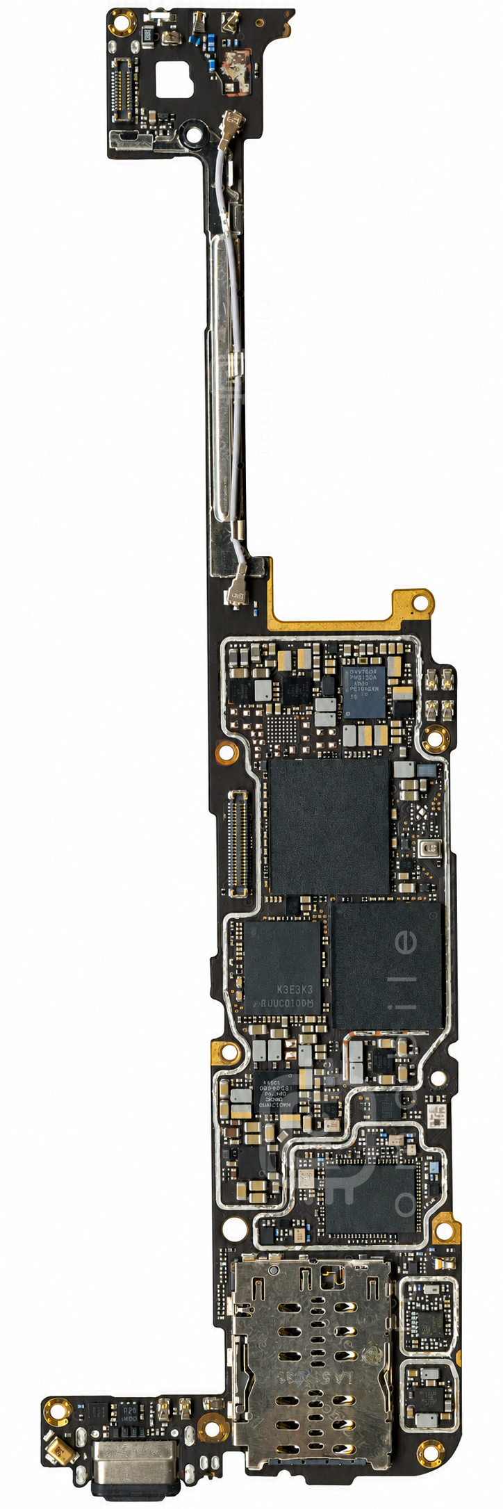

۷۹ موقعیت از ۷۹ موقعیت
۱FSA4480UCXدرایور USB Type-CON Semiconductor←
۲D5DA737M5K2H2سوئیچ آنتنTAIYO YUDEN←
۳NCP163AMX270TBGرگولاتور ولتاژ LDOON Semiconductor←
۴QM77040ماژول FEM باندهای 2G و 3G و 4GQORVO←
۵QM13111تیونر آنتن RFQORVO←
۶MXD8546Cسوئیچ آنالوگ DPDTMAXSCEND←
۷PTVSHC3N24VUPدیود محافظ ولتاژ TVSPrisemi←
۸QDM5677سوئیچ آنتن DiversityQUALCOMM Incorporated←
۹QM12114سوئیچ SP4TQORVO←
۱۰MXD8546Cسوئیچ آنالوگ DPDTMAXSCEND←
۱۱FPF3380UCXمحافظ اضافه ولتاژON Semiconductor←
۱۲NCP163AMX280TBGرگولاتور ولتاژ LDOON Semiconductor←
۱۳QM22545فیلتر مسیر آنتن بلوتوث و وای فای (wifi)QORVO←
۱۴PMZ290UNE2ترانزیستور MosfetNexperia←
۱۵FPF2595UCXمحافظ اضافه ولتاژON Semiconductor←
۱۶FAN48623UC50GXکانورتر ولتاژ (DC/DC Voltage Converter)ON Semiconductor←
۱۷QDM5679سوئیچ آنتن DiversityQUALCOMM Incorporated←
۱۸QLN5040آمپلی فایر کم نویز (LNA)QUALCOMM Incorporated←
۱۹MXD8546Cسوئیچ آنالوگ DPDTMAXSCEND←
۲۰QM22545فیلتر مسیر آنتن بلوتوث و وای فای (wifi)QORVO←
۲۱BGU8019Wآمپلی فایر GPSNXP Semiconductors←
۲۲QDM5679سوئیچ آنتن DiversityQUALCOMM Incorporated←
۲۳QET5100ردیاب پوش توان (EPT)QUALCOMM Incorporated←
۲۴PM8009تغذیه دوربینQUALCOMM Incorporated←
۲۵QM42391ماژول FEM وای فای (پاور آمپلی فایر و سوئیچ آنتن)QORVO←
۲۶QLN5020آمپلی فایر کم نویز (LNA)QUALCOMM Incorporated←
۲۷MT62F1G64D8CH-031حافظه RAMMicron←
۲۸NCP114AMX300TCGرگولاتور ولتاژ LDOON Semiconductor←
۲۹LSM6DSOسنسور شتاب و ژیروسکوپ (Accelerometer and Gyroscope)STMicroelectronics←
۳۰PM3003Aکانورتر ولتاژ (DC/DC Voltage Converter)QUALCOMM Incorporated←
۳۱PMZ290UNE2ترانزیستور MosfetNexperia←
۳۲QDM5679سوئیچ آنتن DiversityQUALCOMM Incorporated←
۳۳AW8697FCRدرایور ویبراتورAwinic←
۳۴QM12630سوئیچ آنالوگ SPDTQORVO←
۳۵KLUDG4UHDB-B2D1حافظه UFS (هارد)Samsung semiconductor←
۳۶QDM2310سوئیچ آنتن DiversityQUALCOMM Incorporated←
۳۷NCP163AMX280TBGرگولاتور ولتاژ LDOON Semiconductor←
۳۸CS35L41Bآمپلی فایر صوتCirrus Logic←
۳۹PM8150Bتغذیه (PMU)QUALCOMM Incorporated←
۴۰FPF2595UCXمحافظ اضافه ولتاژON Semiconductor←
۴۱SAFFB1G56KB0F0Aفیلتر مسیر GPSنامعلوم←
۴۲MXD8546Cسوئیچ آنالوگ DPDTMAXSCEND←
۴۳QM45391آمپلی فایر کم نویز (LNA)QORVO←
۴۴EFC4C012NLTDGترانزیستور MosfetON Semiconductor←
۴۵PM8250تغذیه (PMU)QUALCOMM Incorporated←
۴۶NCP163AMX280TBGرگولاتور ولتاژ LDOON Semiconductor←
۴۷QDM5677سوئیچ آنتن DiversityQUALCOMM Incorporated←
۴۸QM77032پاور آمپلی فایر GSM و 3G و 4GQORVO←
۴۹CS35L41Bآمپلی فایر صوتCirrus Logic←
۵۰MXD8546Cسوئیچ آنالوگ DPDTMAXSCEND←
۵۱QET6100ردیاب پوش توان (EPT)QUALCOMM Incorporated←
۵۲PMCXB900UEترانزیستور MosfetNexperia←
۵۳PMK8002بافر کلاکQUALCOMM Incorporated←
۵۴BU52272NUZسنسور مغناطیسی اثر هال (Hall Effect)ROHM←
۵۵MXD8546Cسوئیچ آنالوگ DPDTMAXSCEND←
۵۶PMX55تغذیه بخش BasebandQUALCOMM Incorporated←
۵۷QCA6391بلوتوث و وای فای (BT & WIFI)QUALCOMM Incorporated←
۵۸AK09918Cسنسور مغناطیسی قطب نما (Compass)AKM←
۵۹QM13124Cسوئیچ آنتنQORVO←
۶۰MXD8546Cسوئیچ آنالوگ DPDTMAXSCEND←
۶۱QLN5020آمپلی فایر کم نویز (LNA)QUALCOMM Incorporated←
۶۲BGU8019Wآمپلی فایر GPSNXP Semiconductors←
۶۳WCD9385Codec صوتQUALCOMM Incorporated←
۶۴SAWFD1G90KE0F0Aفیلتر RFنامعلوم←
۶۵Snapdragon 865 5G SM8250CPU بخش ApplicationQUALCOMM Incorporated←
۶۶PM8150Aتغذیه (PMU)QUALCOMM Incorporated←
۶۷QPM5677پاور آمپلی فایر 5GQUALCOMM Incorporated←
۶۸QLN5040آمپلی فایر کم نویز (LNA)QUALCOMM Incorporated←
۶۹QPM5679پاور آمپلی فایر 5GQUALCOMM Incorporated←
۷۰QPM5677پاور آمپلی فایر 5GQUALCOMM Incorporated←
۷۱MXD8723Eسوئیچ آنالوگ SPDTMAXSCEND←
۷۲QPM6585ماژول FEM باندهای 5G (سوئیچ آنتن + پاور آمپلی فایر)QUALCOMM Incorporated←
۷۳NCP163AMX280TBGرگولاتور ولتاژ LDOON Semiconductor←
۷۴BQ25968شارژTexas Instruments←
۷۵SDR865فرستنده و گیرنده رادیویی (RF Transceiver)QUALCOMM Incorporated←
۷۶QM12630سوئیچ آنالوگ SPDTQORVO←
۷۷PMPB13XNEترانزیستور MosfetNexperia←
۷۸SDX55MCPU بخش BasebandQUALCOMM Incorporated←
۷۹SGM2541YGمحافظ اضافه ولتاژSG Micro←
