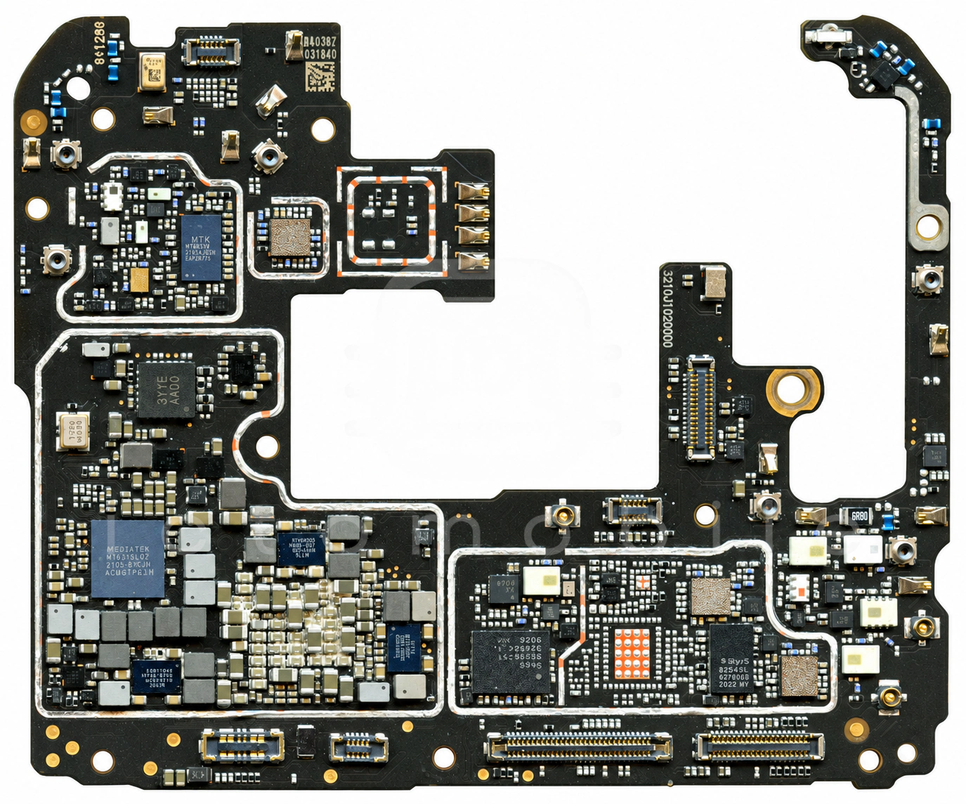

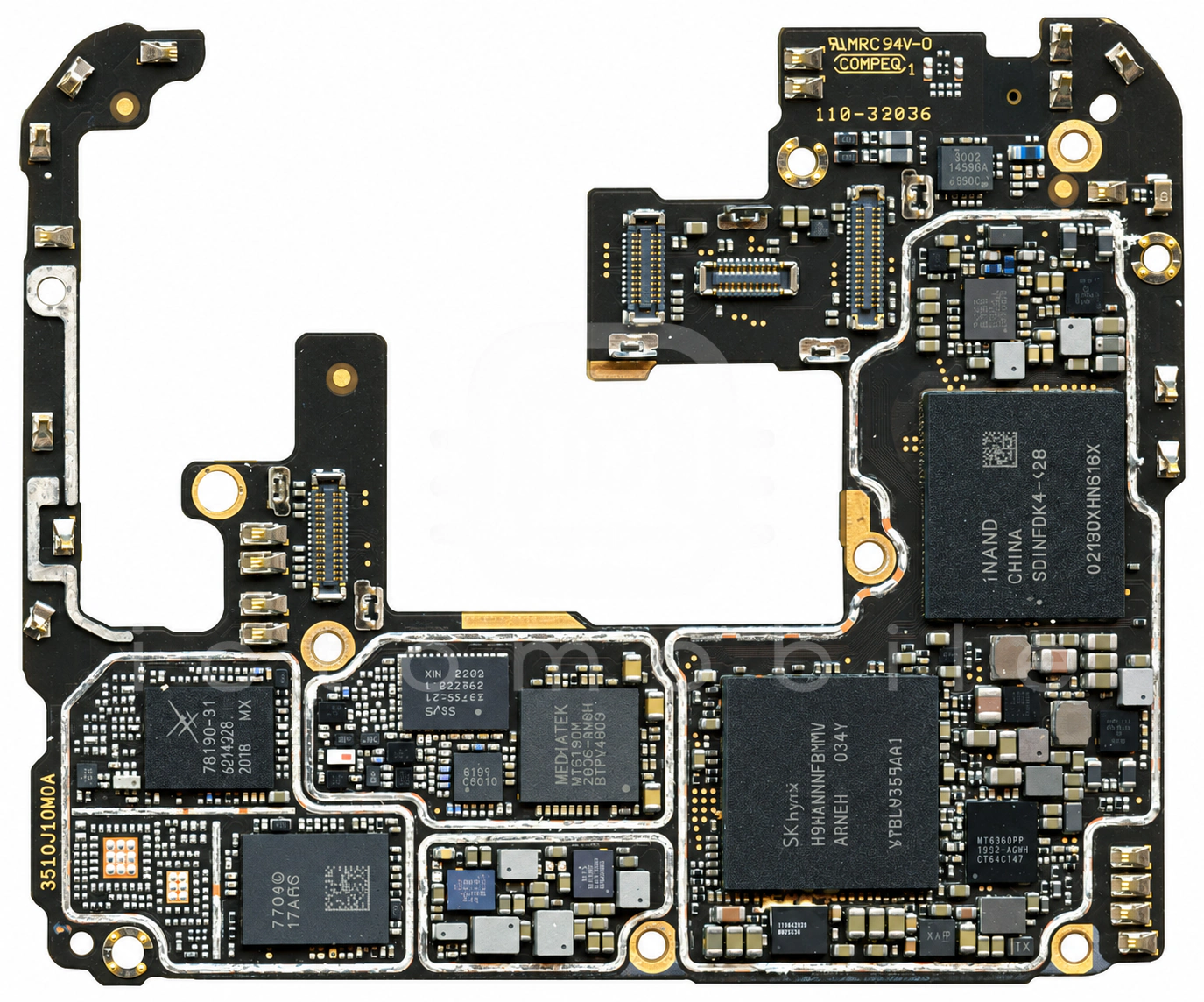

برد شیائومی Redmi K30 Ultra (Supreme)
۵۵ موقعیت از ۵۵ موقعیت
۱SN100TNFCNXP Semiconductors←
۲MT6360PPتغذیه (PMU)Mediatek←
۳CS35L41Bآمپلی فایر صوتCirrus Logic←
۴TPS61256AYFFRکانورتر ولتاژ (DC/DC Voltage Converter)Texas Instruments←
۵MT6691OTPکانورتر ولتاژ (DC/DC Voltage Converter)Mediatek←
۶SKY58254-11ماژول FEM باندهای 4G و 5G (سوئیچ آنتن + پاور آمپلی فایر)Skyworks Solutions Inc←
۷QM11022سوئیچ آنتنQORVO←
۸MXD8645Hسوئیچ آنتن 5GMAXSCEND←
۹WL2836D18-4رگولاتور ولتاژ LDOWILLSEMI←
۱۰SM3010Bتغذیه صفحه نمایشSilicon Mitus←
۱۱MT6315RPتغذیه (PMU)Mediatek←
۱۲QM11022سوئیچ آنتنQORVO←
۱۳QM77040ماژول FEM باندهای 2G و 3G و 4GQORVO←
۱۴AW8646QNRدرایور استپ موتورAwinic←
۱۵SKY78190-31ماژول FEM باندهای 2G و 3G و 4GSkyworks Solutions Inc←
۱۶MT6191Wسوئیچ آنتنMediatek←
۱۷WL2831D12-4رگولاتور ولتاژ LDOWILLSEMI←
۱۸MT6691SVPکانورتر ولتاژ (DC/DC Voltage Converter)Mediatek←
۱۹QM13144سوئیچ SP4TQORVO←
۲۰CS35L41Bآمپلی فایر صوتCirrus Logic←
۲۱SKY53728-11سوئیچ آنتن DiversitySkyworks Solutions Inc←
۲۲XMUSB350درایور USBنامعلوم←
۲۳H9HKNNNFBMMVAR-NEHحافظه RAMSkhynix←
۲۴SAFFB1G56KB0F0Aفیلتر مسیر GPSنامعلوم←
۲۵SKY53728-11سوئیچ آنتن DiversitySkyworks Solutions Inc←
۲۶MT6680Pرگولاتور ولتاژ LDOMediatek←
۲۷RV1C002UNT2CLترانزیستور MosfetROHM←
۲۸MT6190Wفرستنده و گیرنده رادیویی (RF Transceiver)Mediatek←
۲۹SKY53735-21سوئیچ آنتن DiversitySkyworks Solutions Inc←
۳۰QM12114سوئیچ SP4TQORVO←
۳۱SAWFD1G84AA0F0Aفیلتر RFMurata←
۳۲NCP163AMX280TBGرگولاتور ولتاژ LDOON Semiconductor←
۳۳NCP163AMX280TBGرگولاتور ولتاژ LDOON Semiconductor←
۳۴MT6315QPتغذیه (PMU)Mediatek←
۳۵MT6635XPبلوتوث، وای فای (wifi) ، رادیو FM و GPSMediatek←
۳۶MT6359VPPتغذیه (PMU) و Codec صوتMediatek←
۳۷MT6315PPتغذیه (PMU)Mediatek←
۳۸SKY58255-11پاور آمپلی فایر 4G و 5GSkyworks Solutions Inc←
۳۹ICM-40607سنسور شتاب و ژیروسکوپ (Accelerometer and Gyroscope)InvenSense←
۴۰QM11024سوئیچ آنتن 5GQORVO←
۴۱SKY53728-11سوئیچ آنتن DiversitySkyworks Solutions Inc←
۴۲MT6308Pردیاب پوش توان (EPT)Mediatek←
۴۳QM12114سوئیچ SP4TQORVO←
۴۴XM1901AWSCرگولاتور ولتاژ LDOنامعلوم←
۴۵AW2015FCRدرایور RGB LEDAwinic←
۴۶MT6308Pردیاب پوش توان (EPT)Mediatek←
۴۷AW15045FDRآمپلی فایر GPSAwinic←
۴۸DMT35M4LFDFترانزیستور MosfetDIODES←
۴۹KLUDG4UHDB-B2D1حافظه UFS (هارد)Samsung semiconductor←
۵۰FAN53870UC00Xتغذیه دوربینON Semiconductor←
۵۱QM11022سوئیچ آنتنQORVO←
۵۲SAWFD1G84AA0F0Aفیلتر RFMurata←
۵۳AW2015FCRدرایور RGB LEDAwinic←
۵۴BQ25968شارژTexas Instruments←
۵۵QM13144سوئیچ SP4TQORVO←
