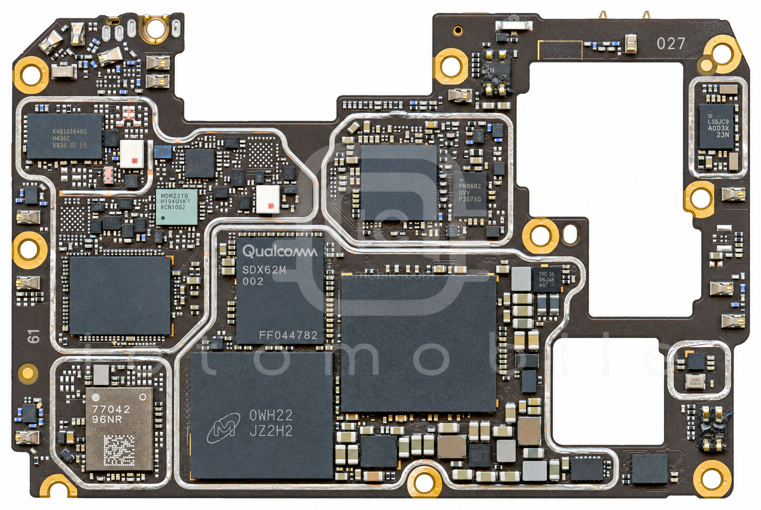

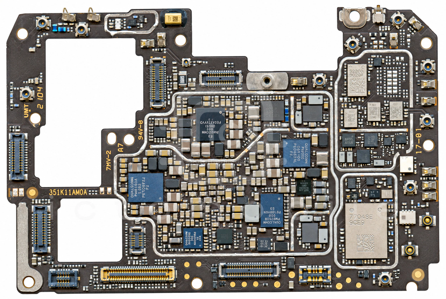

۵۱ موقعیت از ۵۱ موقعیت
۱QM13124Cسوئیچ آنتنQORVO←
۲CS35L41Bآمپلی فایر صوتCirrus Logic←
۳QDM5577سوئیچ آنتن 5GQUALCOMM Incorporated←
۴MXD8539Sسوئیچ آنتن DiversityMAXSCEND←
۵MXD8625EHسوئیچ آنالوگ SPDTMAXSCEND←
۶MXD8723Eسوئیچ آنالوگ SPDTMAXSCEND←
۷FSA4480UCXدرایور USB Type-CON Semiconductor←
۸PMX55تغذیه بخش BasebandQUALCOMM Incorporated←
۹QDM5577سوئیچ آنتن 5GQUALCOMM Incorporated←
۱۰MXDLN14TCآمپلی فایر GPSMAXSCEND←
۱۱SN100TNFCNXP Semiconductors←
۱۲QET5100ردیاب پوش توان (EPT)QUALCOMM Incorporated←
۱۳QM78200Aسوئیچ آنتن 5GQORVO←
۱۴QM12114سوئیچ SP4TQORVO←
۱۵QM12114سوئیچ SP4TQORVO←
۱۶QM42391ماژول FEM وای فای (پاور آمپلی فایر و سوئیچ آنتن)QORVO←
۱۷WCD9380Codec صوتQUALCOMM Incorporated←
۱۸PM3003Aکانورتر ولتاژ (DC/DC Voltage Converter)QUALCOMM Incorporated←
۱۹QM45391آمپلی فایر کم نویز (LNA)QORVO←
۲۰AK09918Cسنسور مغناطیسی قطب نما (Compass)AKM←
۲۱BQ25968شارژTexas Instruments←
۲۲PM8250تغذیه (PMU)QUALCOMM Incorporated←
۲۳PM8150Bتغذیه (PMU)QUALCOMM Incorporated←
۲۴QM11122Aسوئیچ آنالوگ DPDTQUALCOMM Incorporated←
۲۵MXDLN14TCآمپلی فایر GPSMAXSCEND←
۲۶QLN5030سوئیچ آنتنQUALCOMM Incorporated←
۲۷QM77048Eماژول FEM باندهای 3G و 4G و 5G (سوئیچ آنتن + پاور آمپلی فایر)QORVO←
۲۸Snapdragon 865 5G SM8250CPU بخش ApplicationQUALCOMM Incorporated←
۲۹MTFC256GARATEK-WTحافظه UFS (هارد)Micron←
۳۰SDX55MCPU بخش BasebandQUALCOMM Incorporated←
۳۱K3LK4K40BM-BGCNحافظه RAMSamsung semiconductor←
۳۲QM77042ماژول FEM (سوئیچ آنتن کلی + پاور آمپلی فایر GSM)QORVO←
۳۳QM11033Aسوئیچ SP3TQORVO←
۳۴SM3010Bتغذیه صفحه نمایشSilicon Mitus←
۳۵PMK8002بافر کلاکQUALCOMM Incorporated←
۳۶MXD8539Sسوئیچ آنتن DiversityMAXSCEND←
۳۷QDM5577سوئیچ آنتن 5GQUALCOMM Incorporated←
۳۸AW8697FCRدرایور ویبراتورAwinic←
۳۹QM12114سوئیچ SP4TQORVO←
۴۰MXD8645Hسوئیچ آنتن 5GMAXSCEND←
۴۱PM8150Aتغذیه (PMU)QUALCOMM Incorporated←
۴۲QCA6391بلوتوث و وای فای (BT & WIFI)QUALCOMM Incorporated←
۴۳MXD8546Cسوئیچ آنالوگ DPDTMAXSCEND←
۴۴CS35L41Bآمپلی فایر صوتCirrus Logic←
۴۵WNM3060Aترانزیستور MosfetWILLSEMI←
۴۶SDR865فرستنده و گیرنده رادیویی (RF Transceiver)QUALCOMM Incorporated←
۴۷VC7643-63Hپاور آمپلی فایر 3G و 4G و 5GVANCHIP←
۴۸QDM2310سوئیچ آنتن DiversityQUALCOMM Incorporated←
۴۹PM8008تغذیه دوربینQUALCOMM Incorporated←
۵۰QET5100ردیاب پوش توان (EPT)QUALCOMM Incorporated←
۵۱LSM6DSOسنسور شتاب و ژیروسکوپ (Accelerometer and Gyroscope)STMicroelectronics←
