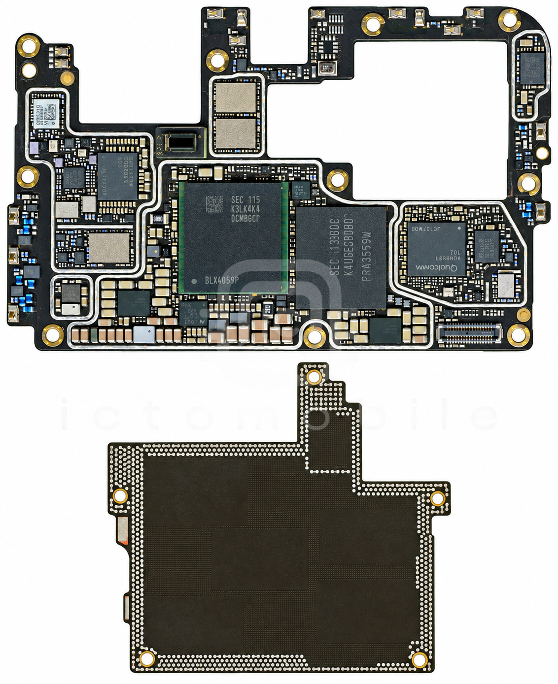

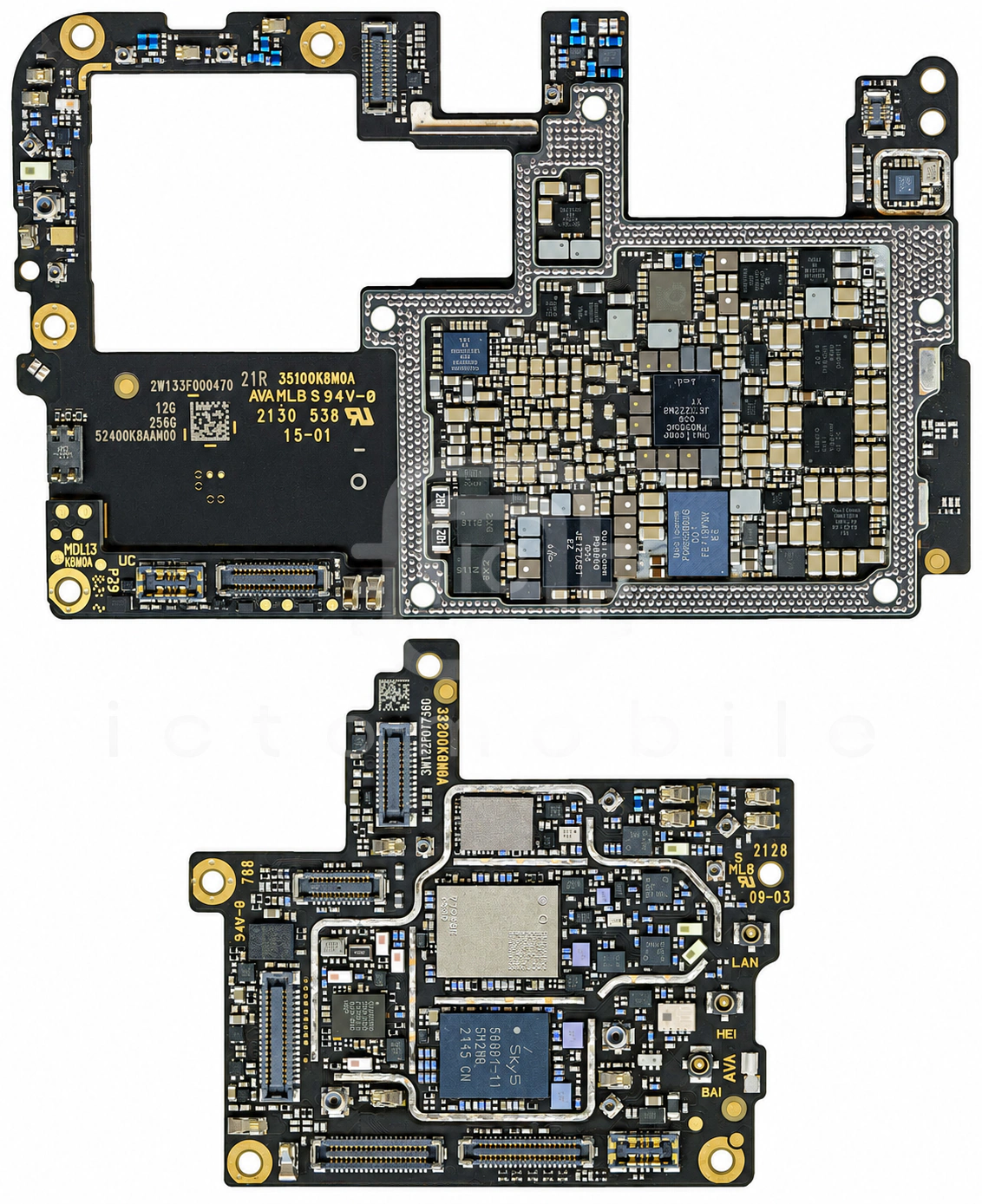

برد شیائومی Mi Mix 4 (35100K8M0A)
35100K8M0A
۷۴ موقعیت از ۷۴ موقعیت
۱QM12114سوئیچ SP4TQORVO←
۲DMT35M4LFDFترانزیستور MosfetDIODES←
۳LN8620شارژLion Semiconductor←
۴QLN5030سوئیچ آنتنQUALCOMM Incorporated←
۵PM8350BHSتغذیه (PMU)QUALCOMM Incorporated←
۶QPM5677پاور آمپلی فایر 5GQUALCOMM Incorporated←
۷BGU8019Wآمپلی فایر GPSNXP Semiconductors←
۸QM11033Aسوئیچ SP3TQORVO←
۹CS35L41Bآمپلی فایر صوتCirrus Logic←
۱۰QET6100ردیاب پوش توان (EPT)QUALCOMM Incorporated←
۱۱NCP163AMX280TBGرگولاتور ولتاژ LDOON Semiconductor←
۱۲QAT3518تیونر آنتن RFQUALCOMM Incorporated←
۱۳BMP280سنسور فشار جو (Barometer)Bosch←
۱۴QM11122Aسوئیچ آنالوگ DPDTQUALCOMM Incorporated←
۱۵K3LK4K40CM-BGCPحافظه RAMSamsung semiconductor←
۱۶PMR735Aتغذیه بخش RFQUALCOMM Incorporated←
۱۷PM8008تغذیه دوربینQUALCOMM Incorporated←
۱۸SN110TUK1NFCNXP Semiconductors←
۱۹WCN6851بلوتوث و وای فای (BT & WIFI)QUALCOMM Incorporated←
۲۰BU52272NUZسنسور مغناطیسی اثر هال (Hall Effect)ROHM←
۲۱TPS22915Bسوئیچ بار (Load Switch)Texas Instruments←
۲۲NU1651WYYBشارژ بی سیمNuVolta Technologies←
۲۳ET7480Mدرایور USB Type-CWuxi Etek Microelectronics Co←
۲۴WLAN8101Hماژول FEM وای فای (پاور آمپلی فایر و سوئیچ آنتن)NXP Semiconductors←
۲۵SGM2038-1.1رگولاتور ولتاژ LDOSG Micro←
۲۶QAT3555تیونر آنتن RFQUALCOMM Incorporated←
۲۷NCP163AMX280TBGرگولاتور ولتاژ LDOON Semiconductor←
۲۸ESD56161D24دیود محافظ ولتاژ TVSWILLSEMI←
۲۹QM12114سوئیچ SP4TQORVO←
۳۰QET6110ردیاب پوش توان (EPT)QUALCOMM Incorporated←
۳۱QM12114سوئیچ SP4TQORVO←
۳۲PM8350تغذیه (PMU)QUALCOMM Incorporated←
۳۳QM11033Aسوئیچ SP3TQORVO←
۳۴QM11033Aسوئیچ SP3TQORVO←
۳۵WL2820D33-4رگولاتور ولتاژ LDOWILLSEMI←
۳۶DMT32M5LFGترانزیستور MosfetDIODES←
۳۷DMT32M5LFGترانزیستور MosfetDIODES←
۳۸QM13111تیونر آنتن RFQORVO←
۳۹MXD8625EHسوئیچ آنالوگ SPDTMAXSCEND←
۴۰SR100TUK-B22BAUltra Wideband (UWB)NXP Semiconductors←
۴۱QDM5579سوئیچ آنتن 5GQUALCOMM Incorporated←
۴۲QAT5568تیونر آنتن RFQUALCOMM Incorporated←
۴۳FPF3380UCXمحافظ اضافه ولتاژON Semiconductor←
۴۴QPM5679پاور آمپلی فایر 5GQUALCOMM Incorporated←
۴۵QM12114سوئیچ SP4TQORVO←
۴۶QDM2310سوئیچ آنتن DiversityQUALCOMM Incorporated←
۴۷FPF2595UCXمحافظ اضافه ولتاژON Semiconductor←
۴۸QDM5679سوئیچ آنتن DiversityQUALCOMM Incorporated←
۴۹BQ25980شارژTexas Instruments←
۵۰LN8620شارژLion Semiconductor←
۵۱CS35L41Bآمپلی فایر صوتCirrus Logic←
۵۲BQ25980شارژTexas Instruments←
۵۳WCD9380Codec صوتQUALCOMM Incorporated←
۵۴PMK8350بافر کلاکQUALCOMM Incorporated←
۵۵QM11122Aسوئیچ آنالوگ DPDTQUALCOMM Incorporated←
۵۶WLAN8101Cماژول FEM وای فای (پاور آمپلی فایر و سوئیچ آنتن)NXP Semiconductors←
۵۷AW13612FLRفیلتر RFAwinic←
۵۸QPM5677پاور آمپلی فایر 5GQUALCOMM Incorporated←
۵۹QM13111تیونر آنتن RFQORVO←
۶۰QPM5641سوئیچ آنتن 4GQUALCOMM Incorporated←
۶۱SDR735فرستنده و گیرنده رادیویی (RF Transceiver) و GPSQUALCOMM Incorporated←
۶۲MXD8625EHسوئیچ آنالوگ SPDTMAXSCEND←
۶۳QDM5579سوئیچ آنتن 5GQUALCOMM Incorporated←
۶۴PM8350Cتغذیه (PMU)QUALCOMM Incorporated←
۶۵SKY13585-679LFسوئیچ آنالوگ SPDTSkyworks Solutions Inc←
۶۶QAT5569تیونر آنتن RFQUALCOMM Incorporated←
۶۷KLUEG8UHDC-B0E1حافظه UFS (هارد)Samsung semiconductor←
۶۸NCP163AMX280TBGرگولاتور ولتاژ LDOON Semiconductor←
۶۹FAN48610BUC50Xکانورتر ولتاژ (DC/DC Voltage Converter)ON Semiconductor←
۷۰SKY58081-11ماژول FEM (سوئیچ آنتن کلی + پاور آمپلی فایر GSM)Skyworks Solutions Inc←
۷۱QM77048Eماژول FEM باندهای 3G و 4G و 5G (سوئیچ آنتن + پاور آمپلی فایر)QORVO←
۷۲ET9919Bمحافظ اضافه ولتاژWuxi Etek Microelectronics Co←
۷۳SMB1399شارژQUALCOMM Incorporated←
۷۴LSM6DSOسنسور شتاب و ژیروسکوپ (Accelerometer and Gyroscope)STMicroelectronics←
