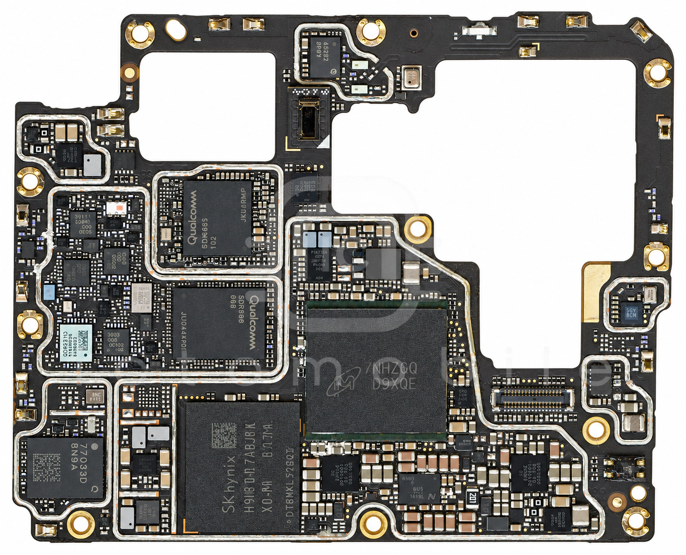

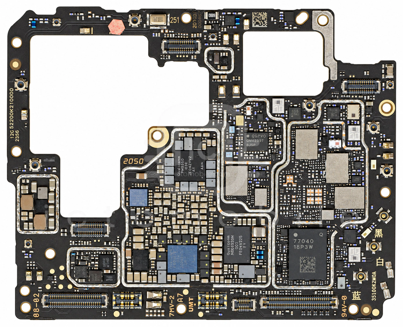

برد شیائومی Mi 11 (35100K2M0A)
35100K2M0A
۸۰ موقعیت از ۸۰ موقعیت
۱QM13124Cسوئیچ آنتنQORVO←
۲QM12114سوئیچ SP4TQORVO←
۳SMB1396شارژQUALCOMM Incorporated←
۴TCC-303مبدل دیجیتال به آنالوگ (D to A)ON Semiconductor←
۵QM11122Aسوئیچ آنالوگ DPDTQUALCOMM Incorporated←
۶CS35L41Bآمپلی فایر صوتCirrus Logic←
۷SX9331IULTRTسنسور GRIP/SARSEMTECH←
۸QPA5581پاور آمپلی فایر 5GQUALCOMM Incorporated←
۹HN8T05BZGKX015حافظه UFS (هارد)Skhynix←
۱۰LN8282شارژ بی سیمLion Semiconductor←
۱۱QPM5641سوئیچ آنتن 4GQUALCOMM Incorporated←
۱۲QM42391ماژول FEM وای فای (پاور آمپلی فایر و سوئیچ آنتن)QORVO←
۱۳QM11033Aسوئیچ SP3TQORVO←
۱۴MXD8625EHسوئیچ آنالوگ SPDTMAXSCEND←
۱۵PM8350Cتغذیه (PMU)QUALCOMM Incorporated←
۱۶QPM5677پاور آمپلی فایر 5GQUALCOMM Incorporated←
۱۷BGU8019Wآمپلی فایر GPSNXP Semiconductors←
۱۸QLN5030سوئیچ آنتنQUALCOMM Incorporated←
۱۹QM13146سوئیچ آنتنQORVO←
۲۰MXD8546Cسوئیچ آنالوگ DPDTMAXSCEND←
۲۱NU1619WFFBشارژ بی سیمNuVolta Technologies←
۲۲QLN5030سوئیچ آنتنQUALCOMM Incorporated←
۲۳SMB1396شارژQUALCOMM Incorporated←
۲۴QPM5677پاور آمپلی فایر 5GQUALCOMM Incorporated←
۲۵WCD9380Codec صوتQUALCOMM Incorporated←
۲۶BGU8019Wآمپلی فایر GPSNXP Semiconductors←
۲۷QDM5579سوئیچ آنتن 5GQUALCOMM Incorporated←
۲۸PMR735Aتغذیه بخش RFQUALCOMM Incorporated←
۲۹PMDXB600UNEترانزیستور MosfetNexperia←
۳۰Snapdragon 888 5G SM8350CPU بخش Application و BasebandQUALCOMM Incorporated←
۳۱BMP280سنسور فشار جو (Barometer)Bosch←
۳۲SKY13585-679LFسوئیچ آنالوگ SPDTSkyworks Solutions Inc←
۳۳PM8350تغذیه (PMU)QUALCOMM Incorporated←
۳۴NCP163AMX280TBGرگولاتور ولتاژ LDOON Semiconductor←
۳۵MXD8645Hسوئیچ آنتن 5GMAXSCEND←
۳۶LSM6DSOسنسور شتاب و ژیروسکوپ (Accelerometer and Gyroscope)STMicroelectronics←
۳۷WL2831D105-4رگولاتور ولتاژ LDOWILLSEMI←
۳۸MXD8546Cسوئیچ آنالوگ DPDTMAXSCEND←
۳۹CS35L41Bآمپلی فایر صوتCirrus Logic←
۴۰AW8697FCRدرایور ویبراتورAwinic←
۴۱QET6110ردیاب پوش توان (EPT)QUALCOMM Incorporated←
۴۲AK09918Cسنسور مغناطیسی قطب نما (Compass)AKM←
۴۳QLN5030سوئیچ آنتنQUALCOMM Incorporated←
۴۴SDR868فرستنده و گیرنده رادیویی (RF Transceiver)QUALCOMM Incorporated←
۴۵MT62F1536M64D8CH-031 WT:Aحافظه RAMMicron←
۴۶NCP163AMX280TBGرگولاتور ولتاژ LDOON Semiconductor←
۴۷FSA4480UCXدرایور USB Type-CON Semiconductor←
۴۸WL2820D33-4رگولاتور ولتاژ LDOWILLSEMI←
۴۹ET5A3ADJZBرگولاتور ولتاژ LDOWuxi Etek Microelectronics Co←
۵۰QET6110ردیاب پوش توان (EPT)QUALCOMM Incorporated←
۵۱QET6100ردیاب پوش توان (EPT)QUALCOMM Incorporated←
۵۲SN100TNFCNXP Semiconductors←
۵۳FAN48610BUC50Xکانورتر ولتاژ (DC/DC Voltage Converter)ON Semiconductor←
۵۴PMPB13XNEترانزیستور MosfetNexperia←
۵۵QM77040ماژول FEM باندهای 2G و 3G و 4GQORVO←
۵۶WCN6851بلوتوث و وای فای (BT & WIFI)QUALCOMM Incorporated←
۵۷QM77033Dپاور آمپلی فایر GSM و 3G و 4GQORVO←
۵۸PM8350BHSتغذیه (PMU)QUALCOMM Incorporated←
۵۹NCP163AMX280TBGرگولاتور ولتاژ LDOON Semiconductor←
۶۰FPF2595UCXمحافظ اضافه ولتاژON Semiconductor←
۶۱QDM5579سوئیچ آنتن 5GQUALCOMM Incorporated←
۶۲SM3010Bتغذیه صفحه نمایشSilicon Mitus←
۶۳QDM2310سوئیچ آنتن DiversityQUALCOMM Incorporated←
۶۴QM13144سوئیچ SP4TQORVO←
۶۵PM8008تغذیه دوربینQUALCOMM Incorporated←
۶۶ET9918Bمحافظ اضافه ولتاژWuxi Etek Microelectronics Co←
۶۷QM11033Aسوئیچ SP3TQORVO←
۶۸QM12114سوئیچ SP4TQORVO←
۶۹QM11122Aسوئیچ آنالوگ DPDTQUALCOMM Incorporated←
۷۰QPM5679پاور آمپلی فایر 5GQUALCOMM Incorporated←
۷۱QM11122Aسوئیچ آنالوگ DPDTQUALCOMM Incorporated←
۷۲MXD8625EHسوئیچ آنالوگ SPDTMAXSCEND←
۷۳QM11033Aسوئیچ SP3TQORVO←
۷۴QLN5030سوئیچ آنتنQUALCOMM Incorporated←
۷۵QM45392ماژول FEM وای فای (پاور آمپلی فایر و سوئیچ آنتن)QORVO←
۷۶NTLJS5D0N03Cترانزیستور MosfetON Semiconductor←
۷۷QM11122Aسوئیچ آنالوگ DPDTQUALCOMM Incorporated←
۷۸QDM5679سوئیچ آنتن DiversityQUALCOMM Incorporated←
۷۹PMK8350بافر کلاکQUALCOMM Incorporated←
۸۰NLAS3257CMX2TCGسوئیچ آنالوگON Semiconductor←
