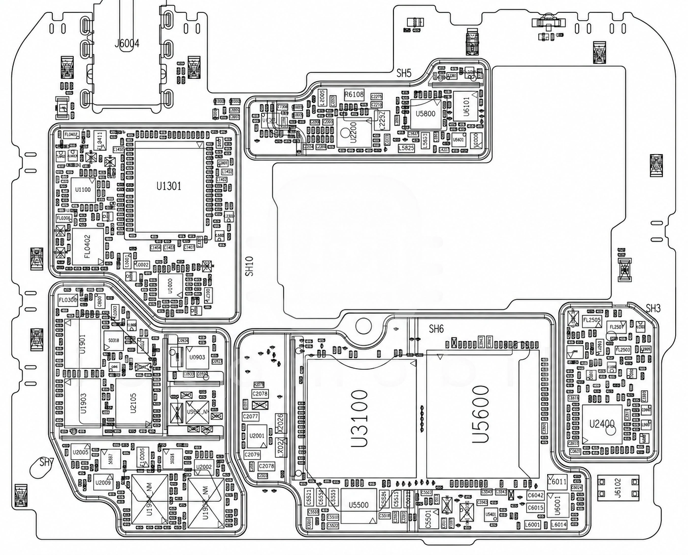

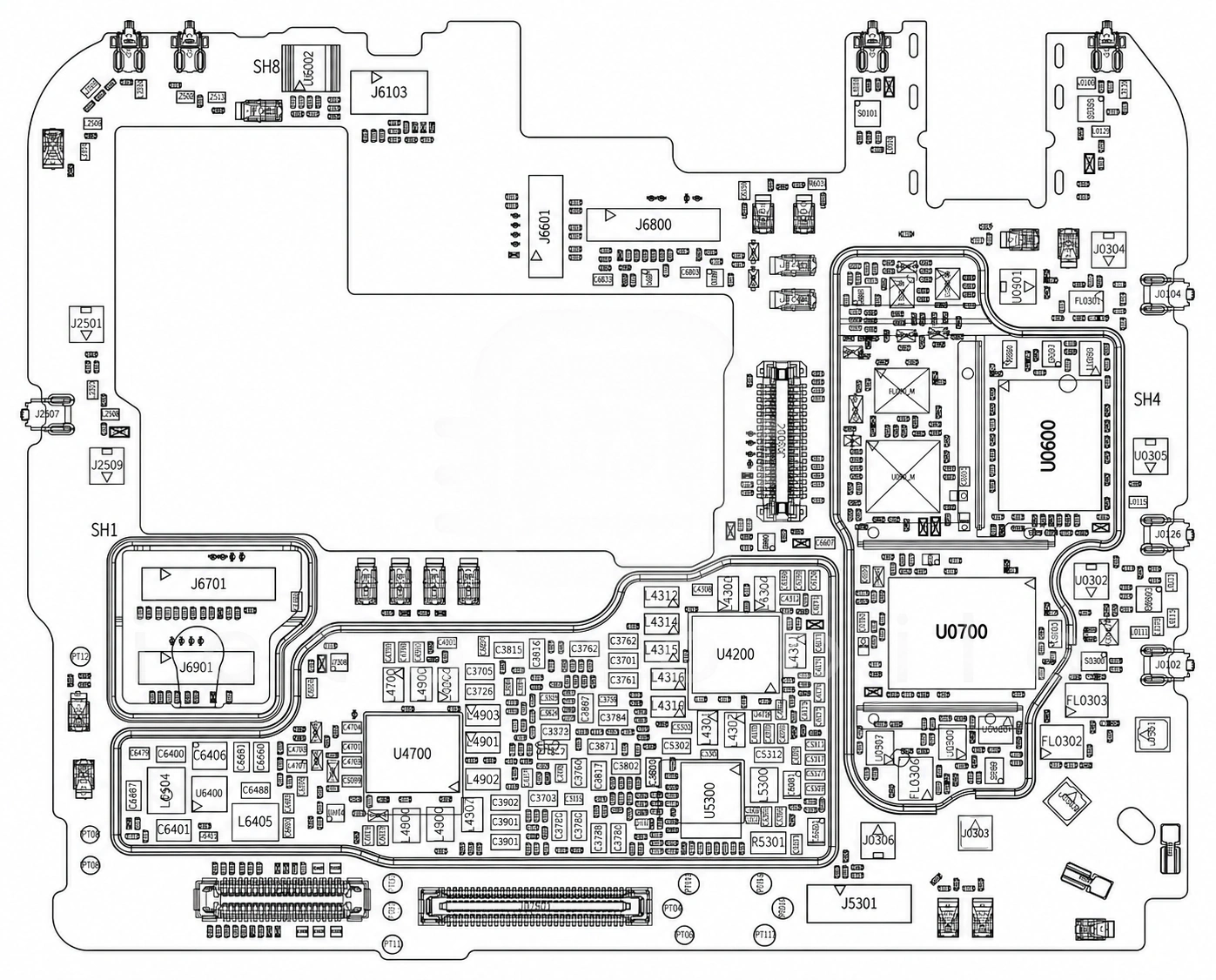

Xiaomi Mi 10 Youth 5G
۶۳ موقعیت از ۶۳ موقعیت
۱QM13144سوئیچ SP4TQORVO←
۲QM11122Aسوئیچ آنالوگ DPDTQUALCOMM Incorporated←
۳QM12114سوئیچ SP4TQORVO←
۴SKY78190-31ماژول FEM باندهای 2G و 3G و 4GSkyworks Solutions Inc←
۵QM13144سوئیچ SP4TQORVO←
۶MXD8546Cسوئیچ آنالوگ DPDTMAXSCEND←
۷QM77040ماژول FEM باندهای 2G و 3G و 4GQORVO←
۸QDM5677سوئیچ آنتن DiversityQUALCOMM Incorporated←
۹QDM5679سوئیچ آنتن DiversityQUALCOMM Incorporated←
۱۰QDM5677سوئیچ آنتن DiversityQUALCOMM Incorporated←
۱۱MXD8546Cسوئیچ آنالوگ DPDTMAXSCEND←
۱۲PM7250Bتغذیه (PMU)QUALCOMM Incorporated←
۱۳PM7250تغذیه (PMU)QUALCOMM Incorporated←
۱۴NCP163AMX270TBGرگولاتور ولتاژ LDOON Semiconductor←
۱۵NCP163AMX180TBGرگولاتور ولتاژ LDOON Semiconductor←
۱۶NCP163AMX180TBGرگولاتور ولتاژ LDOON Semiconductor←
۱۷PM7150Aتغذیه (PMU)QUALCOMM Incorporated←
۱۸WL2820D33-4رگولاتور ولتاژ LDOWILLSEMI←
۱۹XM1901AWSCرگولاتور ولتاژ LDOنامعلوم←
۲۰SM3010Bتغذیه صفحه نمایشSilicon Mitus←
۲۱NCP163AMX280TBGرگولاتور ولتاژ LDOON Semiconductor←
۲۲QM26001مالتی پلکسر (MultiPlexer)QORVO←
۲۳QPA5581پاور آمپلی فایر 5GQUALCOMM Incorporated←
۲۴BGU8019Wآمپلی فایر GPSNXP Semiconductors←
۲۵LSM6DSOسنسور شتاب و ژیروسکوپ (Accelerometer and Gyroscope)STMicroelectronics←
۲۶PMK8002بافر کلاکQUALCOMM Incorporated←
۲۷WCD9380Codec صوتQUALCOMM Incorporated←
۲۸SN100TNFCNXP Semiconductors←
۲۹PM8008تغذیه دوربینQUALCOMM Incorporated←
۳۰AK09918Cسنسور مغناطیسی قطب نما (Compass)AKM←
۳۱SDR865فرستنده و گیرنده رادیویی (RF Transceiver)QUALCOMM Incorporated←
۳۲MXD8625EHسوئیچ آنالوگ SPDTMAXSCEND←
۳۳QM12112بالون رادیویی (RF Balun)QORVO←
۳۴QLN5030سوئیچ آنتنQUALCOMM Incorporated←
۳۵QDM2310سوئیچ آنتن DiversityQUALCOMM Incorporated←
۳۶QLN5030سوئیچ آنتنQUALCOMM Incorporated←
۳۷QM11122Aسوئیچ آنالوگ DPDTQUALCOMM Incorporated←
۳۸QM11033Aسوئیچ SP3TQORVO←
۳۹QPM5677پاور آمپلی فایر 5GQUALCOMM Incorporated←
۴۰QPM5679پاور آمپلی فایر 5GQUALCOMM Incorporated←
۴۱QPM6585ماژول FEM باندهای 5G (سوئیچ آنتن + پاور آمپلی فایر)QUALCOMM Incorporated←
۴۲QET6110EPT (Envelope Power Tracker)QUALCOMM Incorporated←
۴۳QDM5679سوئیچ آنتن DiversityQUALCOMM Incorporated←
۴۴MXD8539Sسوئیچ آنتن DiversityMAXSCEND←
۴۵QDM5679سوئیچ آنتن DiversityQUALCOMM Incorporated←
۴۶QM11033Aسوئیچ SP3TQORVO←
۴۷QDM5677سوئیچ آنتن DiversityQUALCOMM Incorporated←
۴۸QPM5679پاور آمپلی فایر 5GQUALCOMM Incorporated←
۴۹QPM5677پاور آمپلی فایر 5GQUALCOMM Incorporated←
۵۰QET6100EPT (Envelope Power Tracker)QUALCOMM Incorporated←
۵۱Snapdragon 765G 5G SM7250CPU بخش Application و BasebandQUALCOMM Incorporated←
۵۲KM8V8001JM-B813حافظه uMCP (هارد)Samsung semiconductor←
۵۳SMB1395شارژ، اندازه گیر سطح باتری (Fuel Gauge)QUALCOMM Incorporated←
۵۴DMT35M4LFDFترانزیستور MosfetDIODES←
۵۵AW8624CSRدرایور ویبراتورAwinic←
۵۶CS35L41Bآمپلی فایر صوتCirrus Logic←
۵۷74AUP1T97GSگیت لاجیک قابل پیکربندیNexperia←
۵۸74AUP1T97GSگیت لاجیک قابل پیکربندیNexperia←
۵۹74AUP1T97GSگیت لاجیک قابل پیکربندیNexperia←
۶۰WCN3998بلوتوث و وای فای (BT & WIFI)QUALCOMM Incorporated←
۶۱SKY13585-679LFسوئیچ آنالوگ SPDTSkyworks Solutions Inc←
۶۲SKY13585-679LFسوئیچ آنالوگ SPDTSkyworks Solutions Inc←
۶۳BGU8019Wآمپلی فایر GPSNXP Semiconductors←
